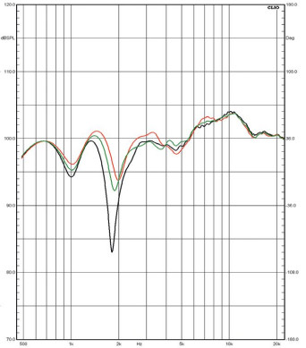

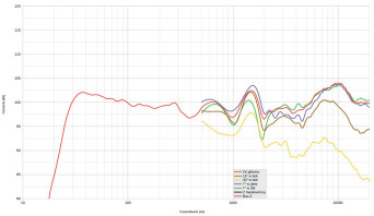

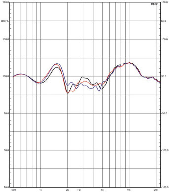

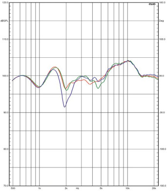

Laboratorium Charakterystyka ogólnie zrównoważona (po wyregulowaniu poziomu niskich częstotliwości), bez problemów na przejściach między sekcjami. Dostrojenie fazowe między średniotonowym a wysokotonowym dla różnych wysokości miejsca odsłuchowego zapewnia regulacja wysunięcia tego drugiego. Wybujała efektywność pasywnej sekcji średnio-wysokotonowej 103 dB, przy wysokiej impedancji 15 Ω. Dolna częstotliwość graniczna (-6 dB) przy ok. 25 Hz.

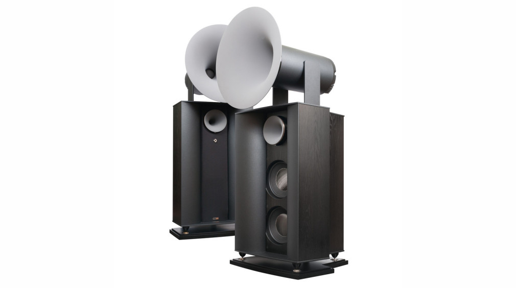

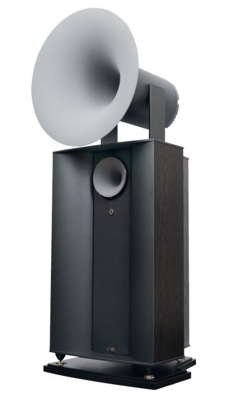

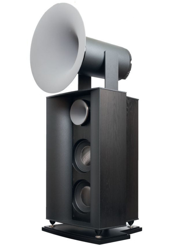

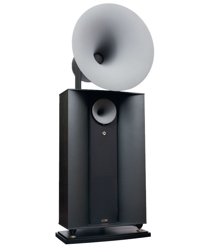

Avantgarde Acoustic Mezzo G3 - układ głośnikowy
Od najmniejszych Uno SD do największych Mezzo droga daleka, ale prosta i logiczna. Uno SD to 25-cm niskotonowy, 50-cm tuba średniotonowa i 16-cm tuba wysokotonowa; Duo SD ma 30-cm niskotonowy, 67-cm tubę średniotonową i 20-cm tubę wysokotonową; Duo GT ma takie same tuby jak Duo SD, ale dwa 30-cm niskotonowe i większą (wyższą) obudowę, co spowodowało również podwyższenie pozycji tub.
Mezzo to taki sam zestaw głośników jak Duo GT, ale w jeszcze większej obudowie o skomplikowanym kształcie.
Podporządkowano go zarówno powiększeniu objętości, jak też uformowaniu z przodu krótkiej tuby (dla głośników niskotonowych).Tutaj Mezzo przełamuje schemat mniejszych konstrukcji, gdzie tuby wzmacniają średnie i wysokie częstotliwości, natomiast wysoki poziom ciśnienia niskich częstotliwości zapewnia konwencjonalny układ akustyczny dużych, mocnych głośników pracujących w obudowie bas-refleks, wsparty wzmacniaczami w ramach systemu aktywnego.
W ten sposób sekcja niskotonowa "dogania" kombinacją niższej efektywności i wyższej mocy maksymalny SPL sekcji średnio-wysokotonowej, mającej wyższą efektywność i niższą moc. Pomoc tuby w zakresie niskotonowym nie jest więc bezwzględnie konieczna, i taka tuba, jaką formuje front obudowy niskotonowej Mezzo, nie wzmocni najniższych częstotliwości (jest na to wciąż o wiele za mała), może jednak mieć znaczenie w zakresie częstotliwości podziału z sekcją średniotonową (w okolicach 100 Hz), gdzie mniej chodzi o podniesienie efektywności, a bardziej o zbliżenie charakterystyk kierunkowych obydwu sekcji, a więc płynniejsze przejście między nimi. Nie jest to tuba niskotonowa, taka jak w Klipsch Jubilee, której wzmacniające działanie sięga niżej, ale też nie obejmuje niskiego basu, który w związku z tym musi być jeszcze mocniej korygowany (wzmacniany).

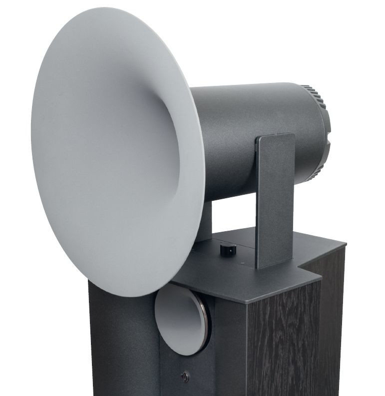

Szerokość frontu Mezzo, rozszerzona tubowymi skrzydłami, została dopasowana do średnicy tuby średniotonowej i ma 67 cm. To duża skrzynia, ale cała konstrukcja wygląda dostojnie i proporcjonalnie.
W Duo SD i Duo GT dominuje 67-cm tuba nad węższą obudową niskotonową i wizualnie jest bardziej agresywna. Głębokość Duo GT i Mezzo jest podobna (ok. 70 cm), więc Mezzo nie będą o wiele bardziej kłopotliwe do ustawienia. Aluminiowe skrzydła niskotonowej tuby częściowo zasłaniają 30-cm głośniki, ale same zawsze pozostają odsłonięte (maskownica, którą zresztą można zdjąć, zajmuje tylko środkową część pomiędzy nimi).
Dolna i górna ścianka obudowy niskotonowej to grube aluminiowe płyty, uchwyt średniotonowego to również aluminiowy profil, rura średniotonowego jest stalowa; elementy te polakierowano proszkowo.
Wszystko sprawia wrażenie bezkompromisowej solidności, precyzji, ale też racjonalności. Każdy detal przemyślano i dopieszczono tak pod względem technicznym, jak i estetycznym, np. w nowych Mezzo (również w Duo GT) wyeliminowano zewnętrzne połączenie kablowe między rurą średniotonową a głównym terminalem (w obudowie niskotonowej), wprowadzając kabel i złączkę w samym uchwycie; jest on dość cienkościenny, ale miejsca połączenia niczym nie zdradza.
Mezzo zawsze, od pierwszej wersji, prezentowało się nie tylko bardziej "obficie" i potężnie, ale też bardziej elegancko i "meblowo" niż mniejsze modele, zwłaszcza te z poprzednich generacji, w których prostopadłościenna skrzynia niskotonowa i rury głośników średniotonowego i wysokotonowego były mocowane niezależnie do obejmującego całość stelaża, składającego się z wielu pospawanych, kwadratowych i okrągłych profili.
Dla jednych było to efektowne lub przynajmniej akceptowalne, dla innych nie. Ostatnia generacja Uno i Duo pozbyła się już tych "rusztowań". Czy Mezzo mogłoby wyglądać jeszcze "łagodniej", bez kompromisów w ich technice? To zależy od tego, czy "łagodność" wiążemy z wielkością, czy z kształtem.

Zarówno z Mezzo, jak i Duo GT związane jest też zagadnienie stricte akustyczne, które każdy musi rozważyć indywidualnie. Z powodu umieszczenia na froncie dwóch 30-cm głośników niskotonowych układ średnio-wysokotonowy znajduje się ponadprzeciętnie wysoko; wysokotonowy ma oś główną na jeszcze typowej wysokości 90 cm, ale średniotonowy – na 140 cm.
Producent wyjaśnia, że założona standardowa wysokość, na jakiej ma znajdować się słuchacz, wynosi 115 cm. Jak łatwo zauważyć, to średnia z tych dwóch wysokości, więc producent "klasycznie" wyprowadza oś główną pomiędzy średniotonowym a wysokotonowym, równolegle do podłoża.
Ta wysokość (115 cm) wydaje się wyższa niż przeciętna dla głowy siedzącego słuchacza, więc gdy znajdzie się ona znacznie niżej, a jednocześnie dość blisko, powstanie znaczny kąt między wyznaczoną przez producenta osią główną (zakładamy, że osią najlepszej charakterystyki) i prostą łączącą głowę z punktem pomiędzy głośnikami. Jednak jeden z możliwych, wynikających stąd problemów producent rozwiązał.
W nowej wersji Mezzo tuba wysokotonowa ma regulowane wysunięcie, co pozwala ustalić właściwe wzajemne położenie tub względem miejsca odsłuchowego. Określona różnica odległości od obydwu wiąże się z najlepszymi relacjami fazowymi, a te determinują charakterystykę w zakresie częstotliwości podziału.
Zakres regulacji wystarczy zarówno dla słuchacza siedzącego bardzo nisko, jak i bardzo wysoko (oczywiście zajęliśmy się tym sumiennie w sesji pomiarowej). W przypadku Duo GT sam producent wskazuje, że przy wyraźnie innej niż założona wysokości, trzeba pochylać całe kolumny.
Rozwiązanie zastosowane w Mezzo przypomina więc system regulacji w kolumnach głośnikowych Wilson Audio, a ponadto wydaje się tutaj nawet bardziej potrzebne, również ze względu na większą odległość między centrami akustycznymi, co przy określonej częstotliwości podziału i określonym kącie powoduje większą wrażliwość charakterystyki (na skutek większych zmian wzajemnej fazy).

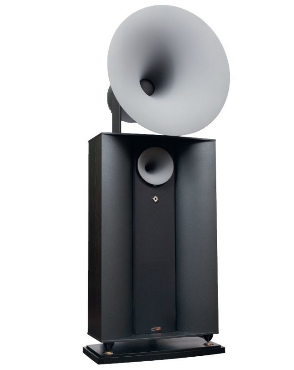

Avantgarde Acoustic Mezzo vs Duo GT
Regulacja

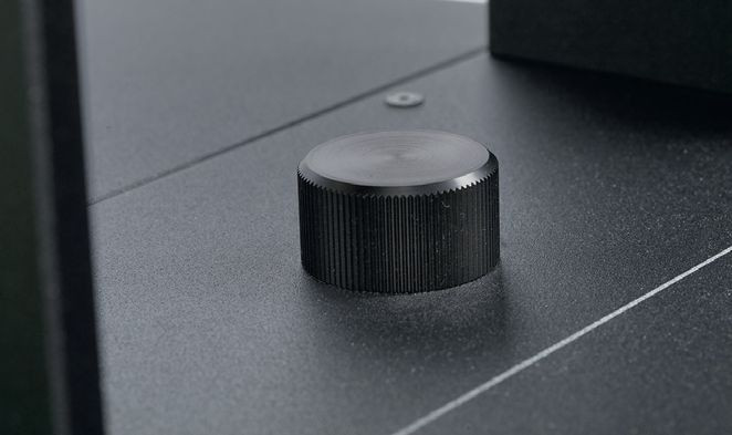

Regulację przygotowano mechanicznie porządnie, estetycznie i wygodnie. Pod rurą średniotonową, na powierzchni górnej ścianki obudowy niskotonowej, znajduje się duże metalowe, karbowane pokrętło. Kręcimy nim do woli, czy raczej do ustalenia optymalnego wysunięcia, w zakresie aż 7 cm. Mechanizm działa pewnie i płynnie, z odpowiednim oporem – i to kolejna świetnie przygotowana część konstrukcji.
Ale wciąż pozostaje inny problem – tworzenia pozornych źródeł dźwięku i budowania z nich sceny wyżej niż zwykle. Tutaj pomoże albo rzeczywiście wysoka pozycja słuchacza (głowa na wysokości co najmniej 1 m), albo- /i znaczna odległość od kolumn, do czego wrócimy w części odsłuchowej.

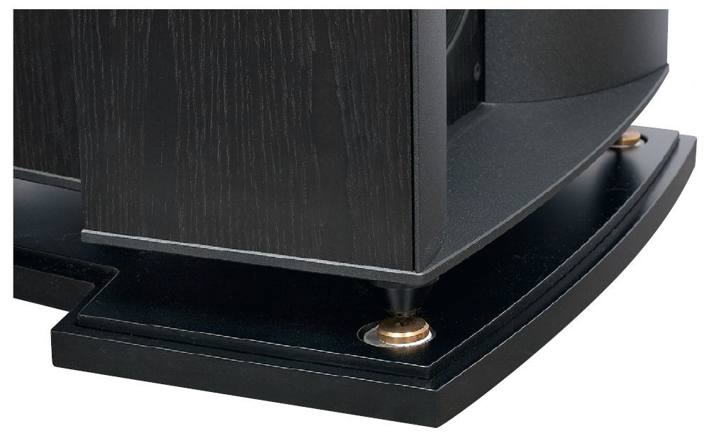

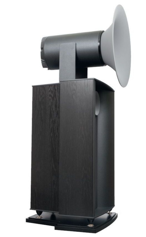

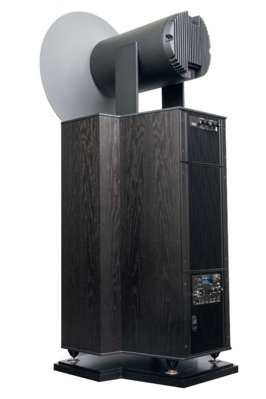

Przez prześwit pomiędzy skrzynią a dodatkowym cokołem (inicjatywa i wykonanie polskiego dystrybutora) przechodzi ciśnienie z systemu bas-refleks (dwa tunele o średnicy 12 cm), umieszczone na bocznych skrajach obudowy).
Zastanawiając się nad tym wątkiem w kontekście ogólnej formy Mezzo, zwróciłem uwagę, że tuba wysokotonowa mogłaby zostać trochę przysunięta do głośników niskotonowych, a wtedy i tuba średniotonowa mogłaby znajdować się ok. 10 cm niżej, jednocześnie obudowa niskotonowa nie musiałaby być wcale o tyle niższa, bo między nią a rurą jest jeszcze większy prześwit.
W dodatku całą konstrukcję o ładnych kilka centymetrów podnosi do góry specjalny cokół niebędący już częścią konstrukcji Avantgarde, lecz przygotowany przez polskiego dystrybutora idealnie pod względem wymiarowym i estetycznym.
Cokół ma być dodatkową barierą dla wibracji, a jednocześnie pozwala chronić parkiet przez kolcami. W cokole zostały przygotowane gniazda na krążki z wklęśnięciem na kolce, które z kolei wkręcamy w nóżki instalowane w dolną płytę obudowy. Z samych koców można zrezygnować, z nóżek już nie, bowiem zapewniają one odpowiedni prześwit dla swobodnego promieniowania z tuneli bas-refleks, wyprowadzonych dołem.

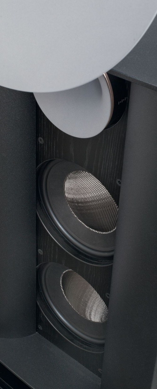

Obudowa niskotonowa

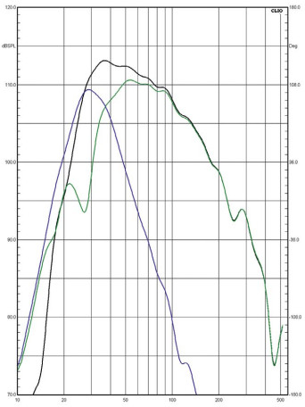

Jedną z nich – regulację wysunięcia wysokotonowego – już omówiliśmy. Druga to większa objętość obudowy niskotonowej (Mezzo – 120 litrów, Duo GT – 80 litrów), co przy zastosowaniu tych samych głośników zapewnia lepsze rozciągnięcie niskich częstotliwości; system aktywny dysponuje co prawda mocą aż 1000 W, a to pozwala "wyprostować" charakterystykę, jednak przy lepszej charakterystyce wyjściowej korekcja może być mniejsza lub nawet nie być jej w ogóle, co oszczędza moc wzmacniacza.
Producent wskazuje, że tunele bas-refleks mają aż siedmiokrotnie większą objętość (niż w Duo GT), a ponieważ ich wloty znajdują się w środku obudowy, więc ciśnienie wytwarzane przez głośniki zostaje tak skutecznie wykorzystane przez układ rezonansowy, że efektywność sekcji niskotonowej wzrosła aż o 6 dB, spowodowała zatem czterokrotny spadek zapotrzebowania na moc… Ale takie wyjaśnienia i aż takie "zyski" budzą wątpliwości.
Zwiększenie objętości wraz z odpowiednim strojeniem bas-refleksu pozwala ustalić niższą częstotliwość graniczną, co jak najbardziej można przedstawiać jako zwiększenie efektywności – ale tylko na skraju pasma, w zakresie owego lepszego rozciągnięcia charakterystyki; wyżej efektywność często jest nawet nieco niższa (maleje "podbicie" wyższego basu, związane z mniejszymi objętościami).
Miejsce wlotu tuneli nie ma z tym nic wspólnego, a ich objętość i zawarta w nich masa powietrza wiąże się z częstotliwością rezonansową systemu; podobną można jednak uzyskać przy mniejszej masie (a więc objętości tuneli) i jednocześnie przy ich mniejszej powierzchni, bowiem zwiększa się wówczas podatność powietrza w obudowie.
Kombinacja z dużą objętością (masą) i dużą powierzchnią (każdy z dwóch tuneli ma średnicę 12 cm) ma jednak zaletę – utrzymuje umiarkowane prędkości powietrza w tunelach nawet przy wysokich poziomach wysterowania głośnika, z jakimi możemy mieć do czynienia w tym zakresie, zwłaszcza przy dodaniu korekcji "wzmacniającej" z układu aktywnego. Zapobiega to kompresji i turbulencjom, pozwala układowi pracować dynamicznie i czysto w całym zakresie dopuszczalnych mocy.
Rozwiązano także dwa potencjalnie związane z tym problemy – udało się zmieścić dwa długie tunele (które biegną po bokach obudowy) i jednocześnie zapobiec transmitowaniu przez nie jak i powstawianiu w nich samych rezonansów pasożytniczych (co potwierdzają nasze pomiary).
Warto wspomnieć, że poprzednie Mezzo miały obudowę zamkniętą o nieco mniejszej objętości (niż G3); również w takim porównaniu wprowadzenie bas-refleksu daje duży zysk efektywności w zakresie najniższych częstotliwości, chociaż zmiana ta nie wszystkim się spodoba (ze względu na lepszą odpowiedź impulsową obudowy zamkniętej).

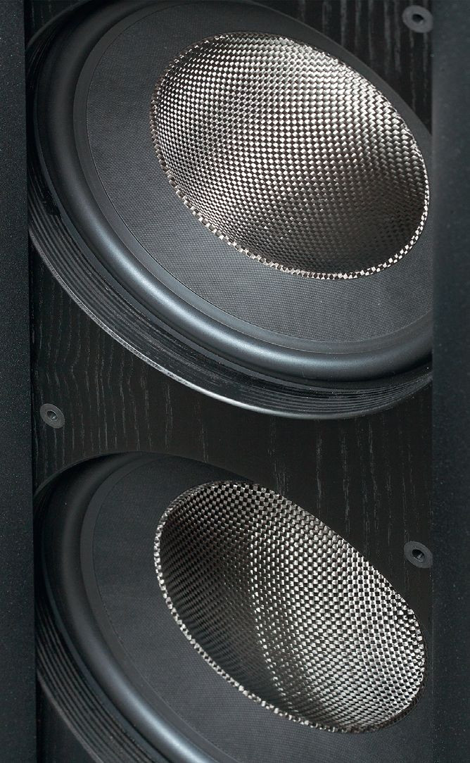

Lista modyfikacji względem poprzedniej wersji Mezzo (XD) jest jeszcze dłuższa. Już wcześniej stosowane, 30-cm głośniki niskotonowe miały potężne układy napędowe, z magnesami o średnicy ponad 20 cm i cewkami 10 cm, tak że trudno było życzyć sobie w tym miejscu czegoś jeszcze bardziej wydajnego i rasowego (celulozowa membrana, tekstylne zawieszenie górne).
Nowy głośnik o symbolu XB12, stosowany też w Duo SD i Duo GT, ma jeszcze większą cewkę – o średnicy 153 mm (6 cali), dzięki czemu rośnie jej moc (wytrzymałość cieplna). W tej sytuacji układ magnetyczny znajduje się wewnątrz, z zewnątrz cewki jest natomiast stalowy płaszcz przewodzący strumień magnetyczny, objęty przez szerokie i długie ramiona kosza. Stożkowa część membrany jest celulozowa, a jej wielka nakładka przeciwpyłowa – z plecionki z włókna węglowego.

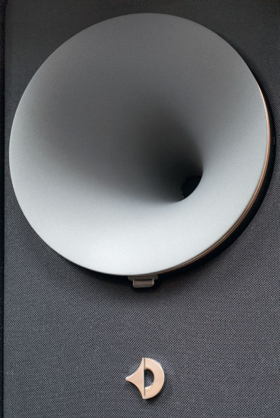

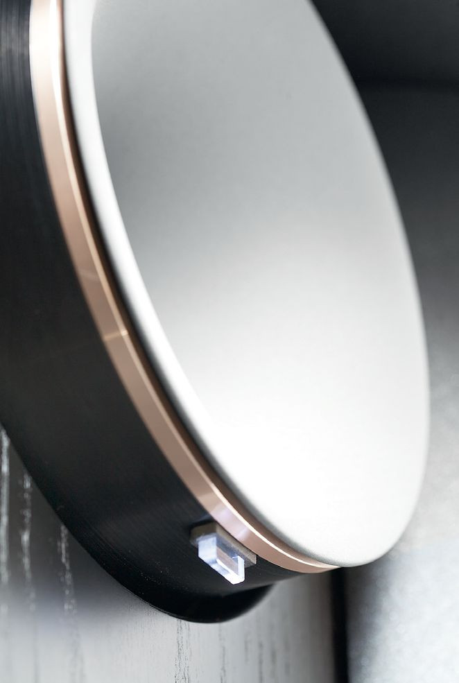

Tuba średniotonowa
Każda z nich ma swoje tajemnice… Tak jak współczesne Jubilee Klipscha i Mezzo Avantgarde. Ale w żadnym z tych przypadków same tuby nie wystarczą, aby jednocześnie osiągnąć wysoką efektywność i niską częstotliwość graniczną; wszędzie jest jakiś kompromis albo dodatkowe środki, a w Mezzo G3 jest to zarówno wydajny układ bas-refleks, jak i system aktywny.
Duża (o średnicy 67 cm) tuba średniotonowa pozwala ustalić częstotliwość podziału (z sekcją niskotonową) przy ok. 200 Hz (wg producenta 170 Hz, wg naszych pomiarów nieco wyżej). To dostatecznie nisko, aby cieszyć się z przetwarzania całego zakresu średnio- wysokotonowego przez tandem tub, chociaż nazwanie przez producenta sekcji niskotonowej "subwooferem" jest trochę na wyrost.
Zejście z tubowym wzmocnieniem do 100 Hz wymagałoby tuby o dwa razy większej średnicy, co byłoby już nieakceptowalne przez większość zainteresowanych. Wybrany kompromis jest więc rozsądny i dotyczy zarówno Mezzo, jak i obydwu wersji Duo (mniejsze Uno SD ma tubę średniotonową 50-cm i w związku z tym podział przy ok. 300 Hz).
Tuba średniotonowa ma profil sferyczny, dla osiągnięcia określonej dolnej częstotliwości granicznej wymagający większej powierzchni wylotu, za to mniejszej długości, niż profile wykładnicze i tractrix. Tuba średniotonowa nie jest częścią typowego przetwornika kompresyjnego (jak np. w JBL-ach), lecz jest dodana do dość konwencjonalnego przetwornika o średnicy 17 cm (w ogólnym zarysie takiego, jaki widzimy bez tub).
"Dość", ale niezupełnie, gdyż model oznaczony XM2 został od podstaw opracowany na potrzeby takiej aplikacji; ma niezwykłą membranę – od frontu ma ona formę wycinka sfery o średnicy 10 cm (do czego została dopasowana średnica wlotu tuby), więc przypomina bardzo dużą membranę kopułkową, jednak nie jest ona prowadzona przez tak dużą cewkę.
To element, podobnie jak nakładki przeciwpyłowe, doklejony do zasadniczej membrany stożkowej, tyle że już w pobliżu jej krawędzi (i górnego zawieszenia), a połączona z nią cewka jest znacznie mniejsza. Układ magnetyczny wykorzystuje stop AlNiCo, uważany za najszlachetniejszy materiał, jaki w tym miejscu może się znaleźć, co zapewnia już wysoką efektywność "wyjściową", dalej pomnażaną przez tubę… ale tylko w zakresie ograniczonym przez jej wymiary, zarówno od dołu, jak i od góry.

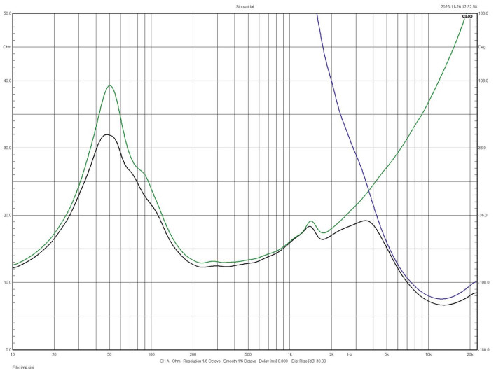

Jeżeli zgrać to z nachyleniem charakterystyki głośnika poniżej jego rezonansu, który w obudowie zamkniętej też wynosi 12 dB/okt, można to zbocze "kontynuować". Tylna strona membrany promieniuje do komory zamkniętej, utworzonej w głębszej połowie rury (jej przednia część tylko obejmuje węższą część tuby, nie pełni roli akustycznej).

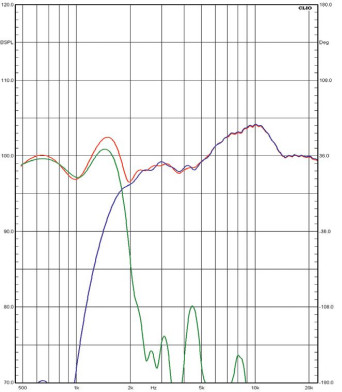

Na drugim skraju zakresu pracy średniotonowego pojawia się jednak akustyczne filtrowanie dolnoprzepustowe, specjalnie wywołane niewielką objętością powietrza, uchwyconą pomiędzy membraną a wlotem tuby; ono też dodaje się do spadku charakterystyki samego głośnika, a jakie są końcowe efekty – zobaczycie w Laboratorium. Tutaj możemy zdradzić, że częstotliwość podziału z głośnikiem średniotonowym jest zupełnie inna, niż podaje producent.
Szczególny walor całościowego rozwiązania Avantgarde polega na tym, że głośnik średniotonowy w ogóle nie jest filtrowany elektrycznie.
Odpowiednie zbocza na przejściach do niskich i wysokich tonów zapewnia sam układ akustyczny – zgranie charakterystyk głośnika, znajdującej się za nim komory zamkniętej, małej objętości sprzęgającej z tubą i samej tuby.
O brzmieniowych zaletach "galwanicznego" podłączenia głośnika średniotonowego do wzmacniacza, czyli przyjmowania sygnału bez żadnych elementów i układów pośredniczących, tworzących filtry elektryczne, czy to pasywne, czy aktywne, nikogo nie trzeba przekonywać. Nie jest to jednak powszechnie stosowane z co najmniej dwóch poważnych powodów.
Po pierwsze, wytrzymałości głośnika średniotonowego, który może łatwo ulec uszkodzeniu sygnałami niskich częstotliwości; w Avantgarde w sukurs idzie wysoka efektywność, dzięki której nawet przy bardzo wysokich poziomach głośnik średniotonowy będzie dostawał znacznie mniej niż 100 W (na tyle szacowana jest moc pasywnej sekcji średnio-wysokotonowej Mezzo).
Po drugie, typowym problemem jest to, że niefiltrowany elektrycznie średniotonowy obniża impedancję systemu i niepotrzebnie ściąga moc ze wzmacniacza; tutaj jednak zewnętrzny wzmacniacz nie jest obciążony impedancją niskotonowych (bo sekcja niskotonowa jest aktywna), a sam średniotonowy ma bardzo wysoką impedancję… chociaż nie aż 27 Ω, jak w jednym miejscu podaje producent, lecz ok. 15 Ω.

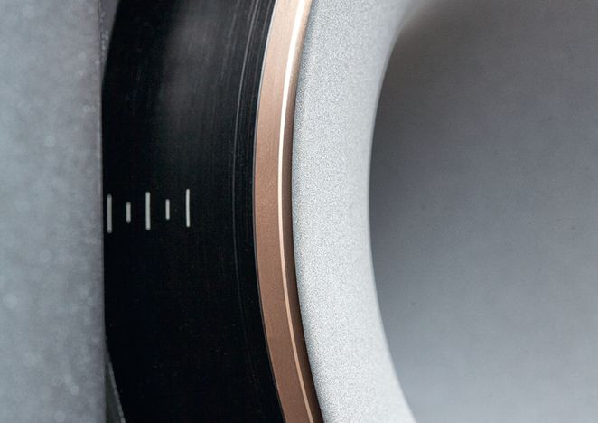

Wysunięcie tuby wysokotonowej regulujemy w celu dopasowania wzajemnej pozycji obydwu tub do miejsca, w którym znajdują się uszy słuchacza.
Warto też dodać, że brak filtrów elektrycznych nie oznacza "liniowej fazy" i gwarancji braku podbarwień; może je wprowadzać zarówno sama tuba, jak też ów filtr akustyczny, który – jak każdy filtr – ma swoje lepsze lub gorsze charakterystyki częstotliwościowe, fazowe i impulsowe.

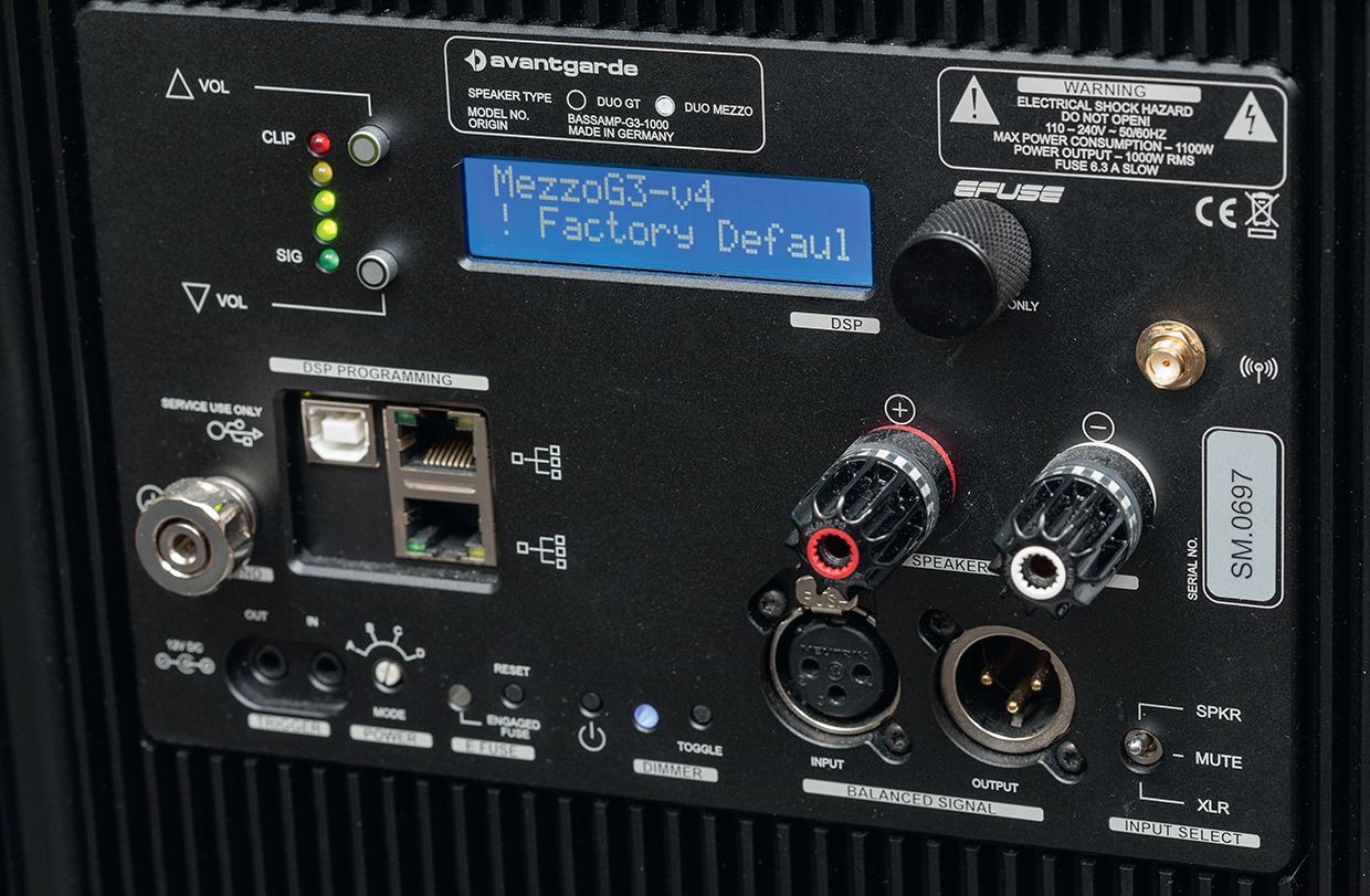

Kolejne wersje Avantgarde przechodzą też poważne modyfikacje w sekcji elektronicznej – wzmacniaczy i regulacji. Dawniej były to wzmacniacze w klasie AB, już od dłuższego czasu są to moduły w klasie D (dzięki czemu mogła wzrosnąć ich moc), którym towarzyszą procesory DSP, odpowiedzialne za regulacje.
Dawne "analogowe" Avantgarde miały płynne regulacje poziomu i częstotliwości filtrowania. Służyło to przede wszystkim dobremu zestrojeniu całości, chociaż zakresy regulacji były do tego celu o wiele zbyt szerokie (w instrukcji były jednak wskazówki, jakie wartości są rekomendowane); wymagało to trochę pracy i nabywanego w jej trakcie doświadczenia, ale można było sobie z tym poradzić. Kolejne, już "cyfrowe" wersje zmieniły "politykę".
Regulacje objęły dokładniejszą, wielofunkcyjną korekcję w całym zakresie pracy tej sekcji, tym razem mającą na celu redukcję problemów rezonansowych wnoszonych przez pomieszczenie. Jednak stało się to możliwe tylko przy udziale zewnętrznego komputera, oprogramowania i… eksperta oddelegowanego przez firmę (dystrybutora); do nieograniczonej dyspozycji użytkownika pozostaje tylko regulacja poziomu.
Zestaw "eksperckich" regulacji też ulegał zmianie (wcześniej equalizer był 10-pasmowy, teraz jest 8-pasmowy), obejmuje ogólniejsze korekcje kształtu (bass boost – wzmocnienie najniższych częstotliwości), przesunięcie filtrowania dolnoprzepustowego (odsunięcie lub dosunięcie charakterystyki do zakresu pracy tuby średniotonowej), dwa przestrajane, wąskopasmowe filtry "notch" (-3 dB / -6 dB) do precyzyjnej eliminacji rezonansów.
Posługiwanie się tym wspaniałym narzędziem nie zawsze jest poparte pomiarami z użyciem mikrofonu. Podobno jest taka opcja związana z przesłaniem wyników do producenta, przygotowaniem przez niego wskazówek i jakąś opłatą, według innych zapewnień usługa jest bezpłatna… Nie byłem świadkiem ani jednej, ani drugiej mimo że była ku temu okazja, o czym dalej. Jednak nawet sama regulacja poziomu to coś, co może pomóc w wielu sytuacjach i czasami lepiej nie kopać głębiej… bo możemy zakopać się w niemający końca, audiofilski trans prób i poprawek.
Avantgarde Acoustic Mezzo - podłączenie

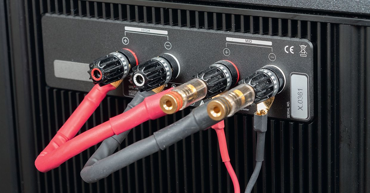

Podstawowe podłączenie Mezzo jest proste – prowadzimy do nich z zewnętrznego wzmacniacza kabel głośnikowy, wpinając go w parę zacisków na terminalu znajdującym się w dolnej części modułu niskotonowego. Jednocześnie łączymy tę parę długim odcinkiem kabla (zwory) z jedną z dwóch par zacisków (niezależnych dla głośnika średniotonowego i wysokotonowego) znajdujących się w górnej części; te pary również są połączone zworami, oczywiście krótszymi.
W firmowym zestawie są blaszki, ale dystrybutor przygotował krótkie odcinki kabli. Dlaczego nie ma połączenia wewnętrznego między dolną parą o górnymi? Prawdopodobnie dlatego, że możliwe jest też podłączenie sekcji niskotonowej za pomocą kabli XLR, a wtedy kabel głośnikowy wpinamy do jednej z par znajdujących się wyżej.
Ponieważ jest jednak przełącznik wejść, to chyba mógłby on równocześnie rozłączać wewnętrzną zworę. Oddzielne pary dla średniotonowego i wysokotonowego pozwolą z kolei zastosować tutaj bi-wiring, a nawet bi-amping (przy tak niskich, potrzebnych tutaj mocach to nonsens).

Wypukła membrana średniotonowego wydaje się zajmować cały wlot tuby o średnicy 10 cm; pomiędzy membraną a wlotem jest jednak utworzony akustyczny filtr dolnoprzepustowy.
Avantgarde Acoustic Mezzo G3 - wzornictwo
Wygląd Avantgarde był, jest i będzie ekstrawagancki i ofensywny, więc aby go choć trochę oswoić i w inny sposób uczynić atrakcyjnym, producent oferuje dużo wersji kolorystycznych. Samodzielnie dobieramy opcje wykończenia skrzyni (oklejona naturalnym fornirem w czterech wariantach – dąb, orzech, wiśnia i czarne wenge, albo lakierowana na czarno lub biało, matowo), kolor skrzydeł tuby niskotonowej, tuby średniotonowej i wysokotonowej (lakierowane na wysoki połysk albo na "metalik", albo matowa – w sumie tuzin opcji; przytoczę nazwę tylko jednej z nich – audiophile heaven), wreszcie pierścienie u nasady tub mogą być czarne albo miedziane. Oby tylko znowu zbyt duży wybór nie zahamował ostatecznej decyzji.

W konstrukcjach G3 wysokotonowa tuba ma nieco większy wylot i jest znacznie głębsza, dzięki czemu wzrosła efektywność w zakresie kilku kHz, co wykorzystano dla bezpiecznego ustalenia niskiej częstotliwości podziału.

Górne pary zacisków łączymy zworami, a jedną z tych par – dłuższym kablem z parą na dole, do której najwygodniej będzie podłączyć kabel ze wzmacniacza.

Onieśmielająco rozbudowany terminal może wypłoszyć konserwatywnego audiofila, ale jeżeli poprzestaniemy na wyregulowaniu poziomu, obsługa będzie prosta.

Kolumny wybudzamy ze stanu Stand-by małym podświetlonym klawiszem pod tubą wysokotonowego.
To, że sekcja niskotonowa jest aktywna i obsługiwana przez wzmacniacz w klasie D, a część średnio-wysokotonowa – pasywna i podłączona do wzmacniacza o innej specyfikacji, też nie wydaje się powodować kompromisu w koherencji, barwie czy rozdzielczości.

Oczywiście zmierzyliśmy charakterystykę impedancji, której najniższa wartość wynosi ok. 6,5 Ω, ale występuje ona przy bardzo wysokich 12 kHz. Dla ustalenia impedancji znamionowej bierzemy pod uwagę minimum w zakresie nisko-średniotonowym i tutaj (w zakresie 200–300 Hz) odczytujemy wartość ok. 12 Ω.
Na tej podstawie możemy się zgodzić na impedancję znamionową 15–16 Ω, co daje korektę 3 dB, a więc ustalenie, że efektywność (części średnio-wysokotonowej) to ok. 103 dB. Jak zwykle kilka decybeli mniej niż w informacjach fi rmowych, ale i tak fantastycznie wysoko. Wróćmy do naszych pomiarów.
Na rys. 1. pokazujemy nie jedną, a trzy charakterystyki impedancji, aby wyjaśnić kolejne kwestie związane z oryginalną konstrukcją Avantgarde. Krzywa czarna to charakterystyka całego zespołu – taka, jaką będzie "widzieć" wzmacniacz podłączony do Mezzo kablem głośnikowym.
Będzie on dostarczał moc przede wszystkim do sekcji średnio-wysokotonowej, ale również "sterował" (przez dużą impedancję wejściową) sekcją niskotonową. Ponadto – inaczej niż w większości układów półaktywnych (z aktywną sekcją niskotonową), ale tak jak we wszystkich Avantgarde – głośnik średniotonowy nie jest (pasywnie) filtrowany, a więc czerpie moc ze wzmacniacza również w zakresie niskich częstotliwości. Nie będzie to jednak wzmacniacza bardzo obciążało (bardziej już głośnik), bowiem impedancja głośnika średniotonowego też jest wysoka.
Mimo że charakterystyka impedancji nie została zlinearyzowana i ma dość dużą zmienność, to utrzymując w większej części pasma wysoką wartość, będzie bardzo łatwym obciążeniem dla każdego wzmacniacza; wraz z wysoką efektywnością, Mezzo G3 zaprasza do współpracy wzmacniacze lampowe; nawet ich zwykle wysoki współczynnik tłumienia nie będzie tutaj przeszkodą, bowiem nie będzie pogarszał odpowiedzi impulsowej w zakresie niskotonowym (w którym działa system aktywny), również tworząc zmienny (w funkcji częstotliwości) dzielnik napięcia z impedancją nie spowoduje przy jej wysokiej wartości znaczących strat.
W zakresie wysokich tonów, gdzie impedancja leży najniżej… charakterystyka przetwarzania leży najwyżej, więc nawet biorąc ten efekt pod uwagę stwierdzamy, że tutaj może on być wręcz korzystny. Możliwość "rozpięcia" wszystkich zwor pozwoliła zmierzyć oddzielnie impedancję głośnika średniotonowego (krzywa zielona) i głośnika wysokotonowego (wraz z jego filtrem, krzywa niebieska).
Szczyt w zakresie niskotonowym (przy 50 Hz), związany z częstotliwością podstawowego rezonansu głośnika średniotonowego, urósł z 32 Hz do 39 Hz, wzrosła też nieco impedancja w całym zakresie do 1 kHz na skutek "odpięcia" połączonej z nim równolegle wysokiej impedancji aktywnej sekcji niskotonowej.
Powyżej 1 kHz impedancja średniotonowego szybko rośnie, co sugerowałoby zastosowanie pasywnego filtrowania dolnoprzepustowego, przynajmniej 1. rzędu, jednak zgodnie z informacjami wcale go nie ma, więc przebieg taki powoduje wysoka indukcyjność dużej cewki drgającej samego głośnika.
Cewka w zwrotnicy jest jednak i należy do filtra górnoprzepustowego 2. rzędu dla głośnika wysokotonowego, na co z kolei wskazuje bardzo szybki wzrost, w kierunku częstotliwości średnich, charakterystyki impedancji tej sekcji.
Najbardziej "malownicza" jest jednak zawsze cała rodzina charakterystyk przetwarzania, zmierzonych pod różnymi kątami, w płaszczyźnie poziomej i pionowej, w zakresie, w jakim może znaleźć się słuchacz (biorąc pod uwagę ustawienie kolumn zarówno na wprost, jak i równoległe). Sprawy jednak znowu się komplikują (ale tylko z pozytywnym skutkiem dla samego użytkownika), bowiem Mezzo wyposażono w opisaną wcześniej regulację pozycji głośnika wysokotonowego.
Dokładne wskazówki, jak się nią posługiwać, są zawarte w instrukcji obsługi, ale nie zapoznaliśmy się z nią i postąpiliśmy według własnego rozeznania. Mimo to wyniki pomiarów dają praktyczne odpowiedzi na wszystkie pytania.
Już bez zagłębiania się we wszystkie nasze wyliczenia wyjaśniamy, że do zmierzenia charakterystyki z hipotetycznej osi głównej (oznaczonej na rys. 2. kolorem czerwonym) mikrofon ustawiliśmy na takiej wysokości i w takiej odległości, iż z najlepszym możliwym do osiągnięcia przybliżeniem (przy zastosowanej metodzie pomiaru mls) łapał on charakterystykę, jaka dotrze do miejsca odsłuchowego znajdującego się w odległości 5 m i na wysokości 100 cm. Dla potrzeb tej podstawowej serii pomiarów tubę wysokotonową ustawiliśmy w pozycji środkowej całego zakresu regulacji.
Jak widać, charakterystyka czerwona leży prawie najwyżej, niedaleko niej – charakterystyka niebieska, czyli zmierzona pod kątem +7O względem czerwonej. Wówczas oddalamy się od tuby wysokotonowej, więc podobną charakterystykę uzyskalibyśmy na wcześniej wyznaczonym kierunku, gdyby tuba wysokotonowa była bardziej cofnięta.
W sumie nic dziwnego, bo przyjęta przez nas wysokość miejsca odsłuchowego 100 cm jest niższa od wyznaczonej przez producenta (115 cm). Dlatego też gdy przy pośrednim wysunięciu wysokotonowego ustawiliśmy mikrofon pod kątem -7º (a więc niżej, zbliżając się do niego), korelacja fazowa między wysokotonowym a średniotonowym (bo ona jest za te zmiany głównie odpowiedzialna a nie charakterystyki kierunkowe poszczególnych głośników) wyraźnie się pogorszyła i powstało głębokie, choć wąskopasmowe osłabienie przy częstotliwości podziału (ok. 1,8 kHz, co z kolei podpowiada, że tutaj jest częstotliwość podziału, a nie przy znacznie wyższych 3,5 kHz, które podaje producent). Z kolei w płaszczyźnie poziomej, już na skutek zawężania promieniowania przez same tuby, charakterystyka wyraźnie obniża się powyżej 1 kHz już pod kątem 15O, tym bardziej pod kątem 30O.
Dlatego Mezzo należy skręcić w kierunku miejsca odsłuchowego, może nie zawsze precyzyjnie (oczywiście symetrycznie kolumnę lewą i prawą), ale nie ustawiać pod kątem większym niż ok. 10º. Dzięki takim charakterystykom kierunkowym problemy wynikające ze słabej akustyki (słabego wytłumienia/ rozproszenia) pomieszczenia mogą zostać zredukowane, ale obszar występowania dobrego brzmienia też zostaje ograniczony.
Spójrzmy jednak na najlepsze dostępne charakterystyki, czerwoną i niebieską, z dalszej perspektywy. Poziom basu regulowany w bardzo szerokim zakresie i na potrzeby tego rysunku jest dobrany arbitralnie. Charakterystyka utrzymuje się w ścieżce +/-3,5 dB, mając swoje najwyższe punkty przy ok. 40 Hz, 1,5 kHz, jak i 10 kHz – a więc "rozprowadzone" w szerokim pasmie, a najniższe przy 1 kHz i 2 kHz.
Mezzo nie uprzywilejowują więc ani nie upośledzają żadnego z trzech podstawowych podzakresów i dlatego również ich brzmienie można odebrać jako ogólnie dobrze zrównoważone (oczywiście po ustawieniu optymalnego dla określonych warunków poziomu basu). Mimo że przetworniki i tuby są takie same, w zakresie średnio-wysokotonowym charakterystyka Mezzo jest inna niż Duo SD, i wydaje się lepsza.
Nie ma stałej – niezależnej od osi – zapadłości przy 2 kHz i podbicia przy ok. 3 kHz, poziom w zakresie 2–5 kHz jest niższy, dzięki czemu brzmienie nie jest rozjaśnione, mimo że okolice 10 Hz są uwypuklone. W tym zakresie widać też nieco inny przebieg charakterystyki impedancji (Mezzo względem Duo SD), więc najprawdopodobniej źródłem zmiany jest nieco inne – wyższe – filtrowanie wysokotonowego.
Rozłączenie sekcji średniotonowej i wysokotonowej pozwoliło zmierzyć zarówno ich charakterystyki impedancji, jak i przetwarzania (rys. 3). Usuwają one wszelkie wątpliwości co do częstotliwości podziału.
Charakterystyki średniotonowego (zielona) i wysokotonowego (niebieska) przecinają się przy 1,8 kHz, w dodatku zaraz za przecięciem mając zbocza o bardzo dużym nachyleniu, jakby działały tutaj fi ltry wyższego rzędu (nawet biorąc pod uwagę opadające charakterystyki samych głośników).
Spadek wysokotonowego już w oktawie 1–2 kHz wyniósł 24 dB, podobnie spadek średniotonowego w oktawie 1,5–3 kHz. Według producenta średniotonowy w ogóle nie jest elektrycznie fi ltrowany, ani górnoprzepustowo, ani dolnoprzepustowo, ale akustycznie, więc spadek ten wynika z połączenia nachylenia charakterystyki samego przetwornika (głośnika bez tuby) i komory sprzęgającej między membraną a wlotem tuby tworzącej dolnoprzepustowy filtr akustyczny.
Producent twierdzi, że tym sposobem doda spadek 6 dB do spadku 6 dB, ale gdyby tak było, to w konsekwencji widzielibyśmy spadek 12 dB/okt, a jest znacznie większy. W rzeczywistości sam dolnoprzepustowy filtr akustyczny daje zbocze 12 dB/okt. Ale powyżej tego zbocza, w okolicach częstotliwości granicznej fi ltra, przy 1,5 kHz powstaje podbicie na charakterystyce (może związane z wysoką dobrocią filtra), zaznaczone również rezonansem na charakterystyce impedancji.
Wracając do samej częstotliwości podziału (między średniotonowym a wysokotonowym), jej wartość wcale nie wydaje się bardzo niska jak na wszystkie "okoliczności", wielkość obydwu przetworników, ich możliwości i aranżację.
Przy tak dużym rozsunięciu centrów akustycznych obydwu przetworników, przy wyższym podziale (a więc przy krótszych falach), już pod niewielkimi kątami w stosunku do osi głównej (na której koordynacja fazowa między nimi byłaby najlepsza i załóżmy, że na skutek tego również najlepsza charakterystyka przetwarzania), powstawałoby duże przesunięcia fazy i charakterystyka cierpiałaby na głębokie osłabienia.
Podawana przez producenta wartość 3,5 kHz nie tylko nie ma potwierdzenia w charakterystykach (ani średniotonowy tam nie sięga, ani wysokotonowy tam nie ustępuje), ale byłaby też niekorzystna, więc informacja ta zakrawa na literówkę. Chyba że… producent wyznaczył nie akustyczną, a "elektryczną" częstotliwość pomiaru, bowiem przy 3,6 kHz przecinają się charakterystyki impedancji sekcji średniotonowej i wysokotonowej, ale to chyba zbieżność przypadkowa.
Z kolei częstotliwość podziału między sekcją niskotonową a średniotonową to w informacjach producenta 170 Hz, a w naszych pomiarach (tych już nie pokazujemy z braku miejsca) wyszło 200 Hz; to już niewielka różnica. Najważniejsze, że w okolicach częstotliwości podziału występuje pełna zgodność fazowa obydwu sekcji (co w kilku starszych konstrukcjach Avantgarde było dyskutowane).
Przeprowadziliśmy też szereg pomiarów przy różnych pozycjach (wysunięciach) wysokotonowego, pod różnymi kątami w płaszczyźnie pionowej.
Na rys. 4a wszystkie trzy charakterystyki są zmierzone na osi głównej (wyznaczonej jak na rys. 2.), dla trzech pozycji wysokotonowego – środkowej (jak na rys. 2., ta sama krzywa czerwona) i skrajnych – maksymalnie wsunięty (zielona) i wysunięty (niebieska).
Z charakterystyk z rys. 2. wyciągnęliśmy wniosek, że na ustalonej osi głównej, zmierzającej do dość nisko położonego miejsca odsłuchowego, najlepsza charakterystyka może wymagać pełnego wsunięcia wysokotonowego – jednak krzywa zielona niewiele różni się od czerwonej, układ nie jest aż tak wrażliwy; nawet przy wysunięciu tuby, chociaż wyraźnie widać osłabienie przy 2 kHz, to jest ono wąskopasmowe (dzięki bardzo stromym zboczom obydwu sekcji) i nie musi być wyraźnie słyszalne. Podsumowując: siedząc w przyzwoitej odległości (co najmniej 4 m), z głową dość nisko (ok. 90 cm), tubę ustawmy pomiędzy pozycją wsuniętą a pośrednią.
Charakterystyki dla trzech pozycji wysokotonowego, ale na osi -7º, a więc biegnącej jeszcze niżej, pokazujemy na rys. 4b. Ten pomiar nie ma dużego znaczenia praktycznego, bowiem mało kto będzie miał głowę na wysokości 60 cm… ale dla rozważań teoretycznych zobaczmy.
Tutaj krzywa czerwona należy do wysokotonowego wsuniętego, zielona – w pozycji pośredniej (ta sama, co na rys. 2.), czarna – wysuniętego; w tej ostatniej konfi guracji średniotonowy i wysokotonowy promieniują przy częstotliwości podziału w niemal dokładnie przeciwnych fazach. Jeżeli jednak wsuniemy wysokotonowy, to nawet siedząc bardzo nisko, łapiemy dobrą charakterystykę.
Na rys. 4c przenosimy się z mikrofonem do góry, na oś +7º; gdy siedzimy wysoko, wysunięcie wysokotonowego traci na znaczeniu. Dla "uniwersalnego" dostrojenia możemy więc ustawić wysokotonowy w pozycji pośredniej, która da dobre rezultaty zarówno dla niskiej, jak i wysokiej pozycji słuchacza. Wyniki nie byłyby takie przyjemne, gdyby częstotliwość podziału była dwa razy wyższa, a nachylenia zboczy łagodniejsze.
Pozostała nam jeszcze analiza charakterystyki sekcji niskotonowej, wykonana w polu bliskim. W sesji pomiarowej nie robiliśmy eksperymentów z korekcjami wymagającymi podłączenia komputera, upewniliśmy się jednak, że Mezzo zostały zawczasu zresetowane do charakterystyk wyjściowych. Na rys. 5. mamy więc jeden typowy zestaw dla systemu bas-refl eks, jakim jest akustyczna część aktywnej sekcji niskotonowej Mezzo.
Odciążenie na charakterystyce głośników (krzywa zielona) wskazuje na częstotliwość rezonansową obudowy, przy której otwory promieniują dużą energię (krzywa niebieska), szczyt przy ok. 30 Hz sięga niemal tak wysoko, jak szczyt charakterystyki samych głośników przy 50 Hz, stąd i charakterystyka wypadkowa (krzywa czarna) sięga nisko, zagina się już przy 35 Hz, ale spadek -6 dB względem tego szczytu odczytujemy przy ok. 25 Hz. Czy ktoś będzie narzekał?
Tylko ci, którzy liczyli na zejście do 18 Hz, które obiecuje producent, deklarując pasmo sekcji niskotonowej 18–350 Hz, ale bez podania spadków; przy 18 Hz wynosi on 20 dB.
Nachylenie zbocza poniżej 28 Hz to ponad 30 dB/okt., więc prawdopodobnie dodano fi ltr górnoprzepustowy (subsoniczny), który zabezpiecza głośniki przed uszkodzeniem zbyt dużymi wychyleniami, które nie wytwarzają już ciśnienia akustycznego poniżej częstotliwości rezonansowej obudowy, gdzie promieniowanie głośników i otworów jest w przeciwfazie.
W systemach aktywnych charakterystyka jest też często wyrównywana (wzmacniania) do tej częstotliwości, i prawdopodobnie jest tak również w tym przypadku. Wyniki te jednak tłumaczą też, dlaczego dobre rezultaty uzyskałem w próbach odsłuchowych po zamknięciu jednego otworu, a więc po przestrojeniu obudowy do około 20 Hz; otwór będzie tam promieniował znacznie słabiej, ale zniknie podbicie przy ok. 35 Hz, charakterystyka prawdopodobnie wyrówna się do około 50 Hz, potem łagodniej wejdzie w opadanie i zwiększy nachylenie poniżej 28 Hz (na skutek działania filtra subsonicznego, którego nie możemy sami przestroić niżej).
W kierunku średnich częstotliwości nachylenie charakterystyki szybko się zwiększa, ale pomiar ten nie został jeszcze poddany korekcie baffl e-step, po którym nachylenie jest znacznie mniejsze. Otwory nie promieniują rezonansów pasożytniczych, które załapałyby się w decybelowym zakresie tego rysunku, na charakterystyce głośników również nie widać niczego niepokojącego.
