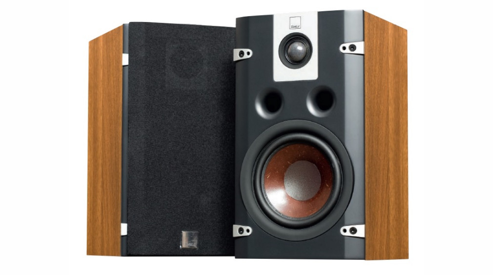

Dość niezwykła estetyka serii Lektor nie pozwala nazwać jej ani minimalistyczną, ani barokową, "włosko-orzechową", nie jest też wybuchową mieszanką stylów. Na ciemnym tle frontu wyraźnie odcinają się satynowe, metalowe elementy oprawki głośnika wysokotonowego i uchwyty kołków maskownicy.
Membrana głośnika nisko-średniotonowego ma kolor brązowy, podkreślający zastosowanie włókna drzewnego (jako domieszki zasadniczo celulozowej pulpy), z przodu pojawiają się też otwory bas-refleks, na dodatek ustawione dość nietypowo, bo odsuwające od siebie obydwa głośniki (co teoretycznie nie jest korzystne dla charakterystyk).
Samo umieszczenie otworów z przodu nie jest jednak fanaberią designera, producent przedstawia małe Lektory jako głośniki przeznaczone przede wszystkim do ustawienia na półce lub powieszenia na ścianie, a w takich sytuacjach "wydmuch" do tyłu mógłby być kłopotliwy.
Z drugiej strony nie ma poważnych przeciwwskazań, aby Lektory ustawić na podstawkach, choć jeżeli zostały dostrojone do pracy blisko dużej powierzchni odbijającej (ściany), która wzmacnia niskie częstotliwości, to ich brzmienie przy oddaleniu od takiej powierzchni może okazać się zbyt lekkie.
W serii Lektor są aż trzy tego typu konstrukcje - Lektor 1, 2 i 3, więc testowany Dali Lektor 2 jest modelem "środkowym", z 15-cm nisko-średniotonowym, Lektor 3 ma 18-cm, a Lektor 1 - 12-cm.

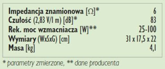

Moc wzmacniacza [W] 25-100
Wymiary [cm] 31 x 17,5 x 22
Typ obudowy br-p
Rodzaj głośników P
Efektywność [dB] 83
Impedancja (Ω) 4

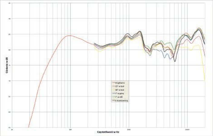

Charakterystyka przetwarzania Dali "żyje swoim życiem", jest daleka od liniowości, choć można doszukać się w niej pewnej logiki, a mianowicie zgrubnego dopasowania do charakterystyki czułości naszego słuchu - stąd nie należy jej dyskwalifi kować za to, że jest osłabiona w zakresie kilku kHz.
Aby osłabienie to było jak najmniejsze, najlepiej znaleźć się nieco poniżej osi głównej (siedząc dość nisko lub stosując wysokie podstawki) lub - gdy jest to niemożliwe - odwrócić monitorki do góry nogami. Jednocześnie najogólniejsza równowaga wydaje się być zachowana - energia w zakresie niskich, średnich i wysokich częstotliwości jest podobna, nie pojawia się wyraźna dominacja któregokolwiek z tych zakresów.
Miejsce, gdzie "odzywa się" maskownica, łatwo namierzyć (6 kHz), ale jej wpływ na tle i tak sporego pofalowania charakterystyki jest w gruncie rzeczy niewielki.
Spadek -6 dB na dole pasma odczytujemy przy ok. 45Hz, czułość jest niska (83 dB), co po części tłumaczy się umiarkowaną wielkością konstrukcji, a po części - dość wysoką impedancją. Minimum przy 200 Hz ma ok. 5 omów i automatycznie oznacza zakwalifi kowanie Lektorów 2 do klasy znamionowo 6-omowych, zmienność w zakresie średnio-wysokotonowym jest umiarkowana, co tym bardziej ułatwi współpracę ze wzmacniaczem.
