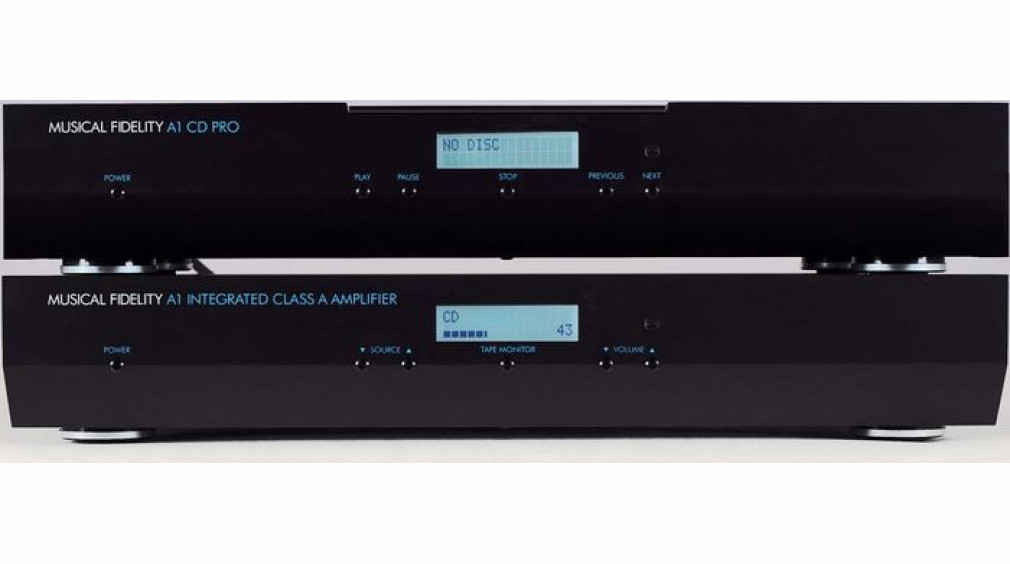

Odtwarzacz CD Musical Fidelity  A1 CD PRO jest niewielkim urządzeniem o wyjątkowo dyskusyjnej aparycji. Tak jednak ma być - to powielenie wyglądu wzmacniacza AI, z którym ma pracować. Chassis skręcono z grubych aluminiowych płyt, przy czym górna ścianka jest wyjątkowo masywna i sztywna (także dzięki karbowaniu). CD PRO jest odtwarzaczem typu top-loader, z ręcznie podnoszoną, wykonaną z czarnego akrylu płytką.
To nie pierwsze tego typu urządzenie w ofercie Musicala, pierwszeństwo przypada odtwarzaczowi A1008 z wyższej linii. Klapka jest dość długa i nie ma żadnego mechanizmu spowalniającego upadek, należy się więc z nią obchodzić ostrożnie. Z przodu widać mlecznobiały wyświetlacz ciekłokrystaliczny, zaś pod nim cztery przyciski sterujące napędem.

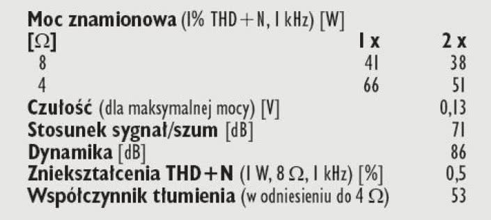

Moc znamionowa A1 została określona przez producenta jako 36 W, ale bez podania impedancji. Zakładając jednak mniej wydajny (zwykle) wariant 8 omowy i do tego tryb dwukanałowy trzeba przyznać, że A1 spełnia powyższe założenia z lekkim zapasem, uzyskując 2 x 38 W. Potencjał pojedynczej końcówki to 41 W przy 8 omach oraz 66 W przy 4 omach, podłączenie dwóch kanałów daje nam przy niższej impedancji 2 x 51 W. Trzeba także zwrócić uwagę na niezwykle wysoki współczynnik wzmocnienia napięciowego, aż 134 V/V, co przekłada się na wyższą niż zazwyczaj czułość - 0,13 V.

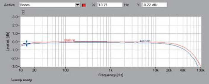

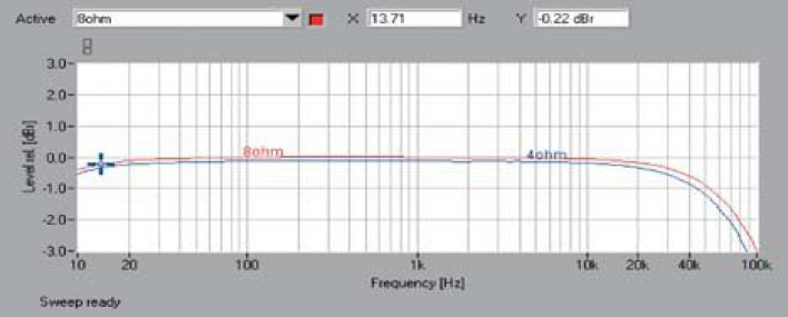

Wysokie wzmocnienie napięciowe często pociąga za sobą wysoki szum, co widać i tym razem - wskaźnik S/N wynosi -71 dB. W takiej sytuacji i dynamika nie poszybuje ? wynosi tylko 86 dB. Pasmo przenoszenia Musicala (rys. 1) prezentuje bardzo dobre wyrównanie w zakresie niskotonowym ze spadkiem rzędu -0,4 dB przy granicznych 10 Hz; w rejonach wysokotonowych spadek jest wyraźniejszy, dla 8 omów przy 100 kHz mamy -3 dB, dla 4 omów -3 dB pojawia się nieco wcześniej - przy 91 kHz.

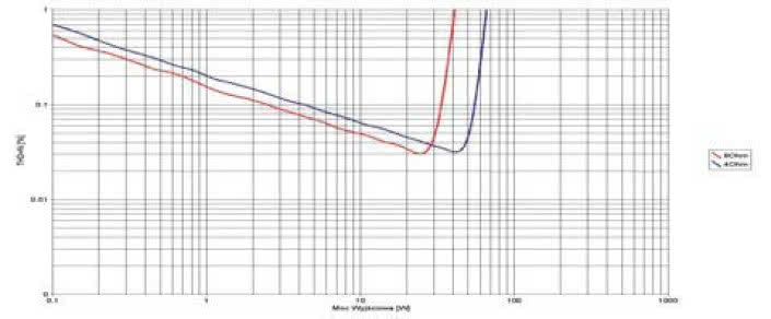

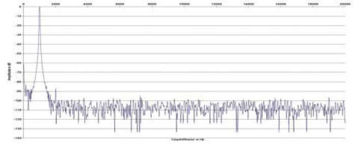

Na rys. 2 zauważymy, oprócz wysokiego szumu, że jedyną przebijającą się przez niego harmoniczną jest druga, w okolicach -87 dB. Wykres zniekształceń w funkcji mocy (rys. 3) ma kształt typowy, wyraźne są punkty minimalne przed przesterowaniami, przedziały THD+N poniżej 0,1 % wyznaczane są przez zakresy mocy 2,2 W - 32 W dla 8 omów i 4 W -54 W dla 4 omów.
