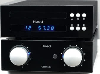

Urządzenia z serii Obelisk mają obudowy o takich samych wymiarach, a ich fronty prezentują ten sam krój; to nie pierwszy przypadek, kiedy w tym miejscu używa się czarnego akrylu (niedawno fi rma zaproponowała też wersję białą!), lecz taki wystrój wciąż zwróci uwagę i da szansę właśnie małym firmom, którym udało się opanować taką technologię.
Heed Audio Obelisk DT
Po prawej stronie odtwarzacza Heed Audio Obelisk DT umieszczono sześć srebrnych przycisków sterujących pracą napędu, na górze maskownicę szuflady, na dole niebieski wyświetlacz na alfanumerycznych LED-ach. Z tyłu jest znacznie luźniej - oprócz gniazda sieciowego (nad którym jest mechaniczny wyłącznik), są tylko dwa wyjścia cyfrowe S/PDIF, a więc elektryczne RCA i optyczne TOSLINK.

Heed Audio Obelisk Si
Wzmacniacz Heed Audio Obelisk Si jest podobnie niewielki, jak transport, waży jednak o wiele więcej. Lewym pokrętłem zmieniamy wejście, prawym - wzmocnienie. W obydwu gałkach umieszczono niebieskie diody LED wskazujące ich położenie; dioda wskazująca siłę głosu rozjaśnia się, kiedy naciśniemy odpowiednie guziki na pilocie, a miga, kiedy uaktywnimy tryb "Mute".

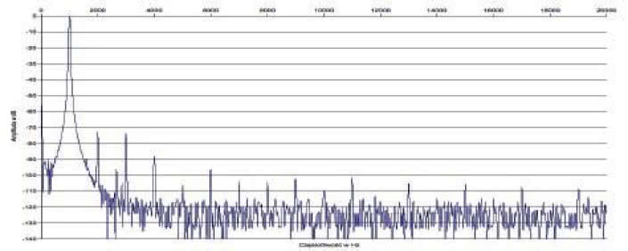

W spektrum zniekształceń (rys. 2) najsilniejsza druga harmoniczna ma poziom -73 dB, trzecia leży przy -74 dB, czwarta przy -88 dB, pozostałe już poniżej -90 dB.

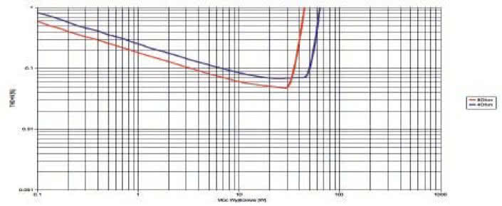

Wysokie zniekształcenia i szumy przekładają się na kształt wykresu z rys. 3., THD+N niższe od 0,1 % osiągniemy dla mocy powyżej 3 W dla 8 omów i 6 W dla 4 omów.
Parametrycznie - dość słaba konstrukcja.
