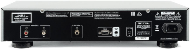

  • Tylny panel
Z tyłu mamy analogową parę RCA oraz jedno wyjście cyfrowe – elektryczne współosiowe. A poza tym garść gniazd sterowania i komunikacji – RS232, złącze wyzwalaczy, Rotel Link, który… nie został tutaj w ogóle uruchomiony.
CD14 MKII uzupełnia wyjście analogowe tylko jednym wyjściem cyfrowym.

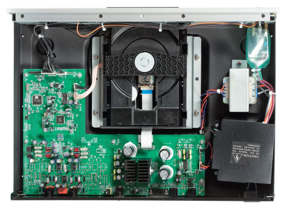

  • Układ elektroniczny
Cała elektronika zmieściła się na jednej drukowanej płytce. Fundamentem zasilacza jest transformator rdzeniowy, z którego wyprowadzono niezależne gałęzie dla napędu, sterowania oraz sekcji audio.
Rotel chwali się zastosowaniem nowego, 32-bitowego przetwornika firmy Texas Instruments. To układ PCM5242, który poradzi sobie z sygnałami PCM 32 bit/384 kHz. Jego teoretyczna dynamika wynosi 114 dB. Jaka była przyczyna zmiany (względem wersji MKI) w tym zakresie?
Poniekąd wynika ona z brutalnej konieczności, bo przypomnijmy, że w poprzedniej generacji urządzeń Rotel stosował układy firmy AKM, której fabryka poszła dymem.
Większość układów zmontowano na jednej drukowanej płytce
Większość układów zmontowano na jednej drukowanej płytce.
Do wyjść RCA sygnał jest prowadzony przez kości JRC 5532 – to podwójne, scalone wzmacniacze operacyjne, niedrogie i popularne, ale zapewniające często znakomite rezultaty. Hobbyści często rzucają się na ich wymianę i często do nich później wracają.
Ładnie prezentuje się dolna rama, do której przykręcono mechanizm – jest solidna i sztywna, z metalowego kształtownika. Rotel przygotował dla CD14 MKII mocno rozbudowany sterownik z bezpośrednim dostępem do wszystkich funkcji, jednak nie ma tutaj nawet najskromniejszej sekcji dla wzmacniacza A14 MKII.

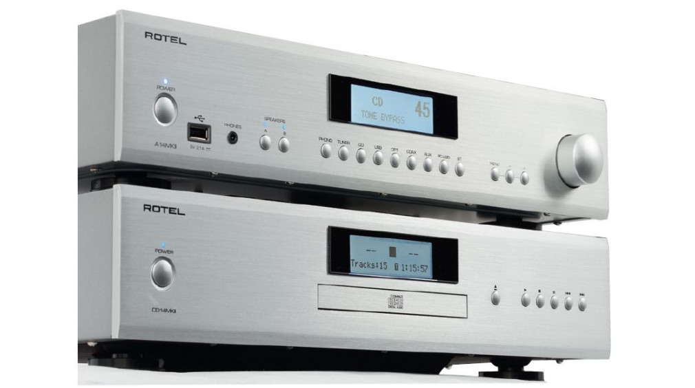

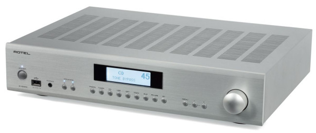

Wzmacniacz Rotel A14 MKII
Podobnie jak w Rotelu CD14 MKII, mamy do wyboru wersje srebrną i czarną. A14 MKII niezależnie od koloru wygląda dyskretnie, poważnie i starannie. Wraz z odtwarzaczem będzie tworzył system łatwy do umieszczenia, a jednocześnie zwracający uwagę. Tym razem na niewielkim przecież froncie przygotowano zestaw godny "prawdziwego" japońskiego wzmacniacza.
Rotel nieustępliwie angażuje zastępy przycisków, z których tworzy przełączniki wejść z bezpośrednim dostępem do każdego źródła. W droższych integrach wcale nie zmienia metody, lecz liczba przycisków sięga kilkunastu; tutaj jest ich "tylko" dziewięć.
Wynika to być może z założenia (przekonania, obserwacji), że tak jest wygodniej, a być może z przyjętego i rozpoznawalnego stylu. Sterowanie i obsługę wszystkich funkcji wspomaga duży wyświetlacz i system menu.

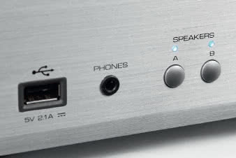

  • Front i menu
Na froncie Rotela A14 MKII znajdują się też przełączniki wyjść głośnikowych (dwie pary), wyjście słuchawkowe (3,5-mm) oraz złącze USB, do którego podłączymy sprzęt Apple. Funkcja ta nabrała znaczenia wraz z popularnością iPoda, a później innych applowskich "i", dzisiaj służy głównie iPhonom i iPadom.
USB do takiego czy innego sprzętu mobilnego to dzisiaj i tak przeżytek, bo strumieniowanie przeniosło się w "powietrze". A14 MKII nie obsługuje ani bezprzewodowego, ani przewodowego strumieniowania w wariancie sieciowym, potrafi się jednak komunikować w standardzie Bluetooth (SBC, AAC oraz aptX).

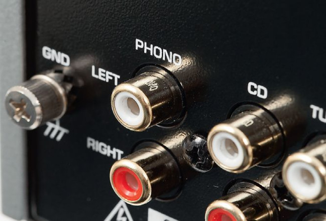

Różnorodność gniazd na tylnej ściance zapowiada możliwość podłączenia źródeł analogowych i cyfrowych, jednak jeszcze bez strumieniowania.

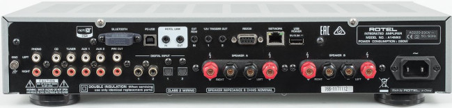

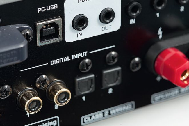

  • Tylny panel
Tylny panel Rotela A14 MKII prezentuje się obiecująco, z tym zastrzeżeniem, że na funkcje sieciowe trzeba jeszcze poczekać. Wprawdzie ulokowane obok terminali głośnikowych złącze LAN wywołuje określone nadzieje, jednak związane jest ono wyłącznie z aktualizacją oprogramowania oraz ze sterowaniem, a znajdujące się nieopodal złącze USB-A to źródło zasilania (5 V) np. dla modułu bezprzewodowego Wi-Fi.
Do dyspozycji jest jeszcze RS232, gniazda wyzwalaczy oraz firmowy system Rotel Link. Przejdźmy do spraw zasadniczych. A14 MKII ma aż pięć wejść analogowych, wliczając w to jedno dla gramofonu (z wkładką typu MM), jest też wyjście z regulowanym poziomem dla zewnętrznej końcówki mocy lub subwooferów.
W sekcji cyfrowej są dwa wejścia elektryczne współosiowe, dwa optyczne i wreszcie USB-B, określone przez Rotela jako PC-USB, zgodnie z najbardziej prawdopodobnym zastosowaniem.

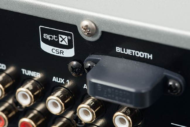

 Transmisja bezprzewodowa Bluetooth obejmuje kodowanie aptX, AAC i oczywiście standardowe SBC
 Transmisja bezprzewodowa Bluetooth obejmuje kodowanie aptX, AAC i oczywiście standardowe SBC.

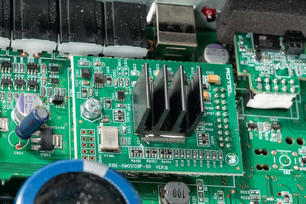

Dodatkowo w tylnej części mamy dwa "piętra" z kilkoma już znacznie mniejszymi płytkami: dla głównych obwodów cyfrowych, interfejsu wejściowego USB i układów Bluetooth. Przetwornik C/A w A14 MKII to Texas Instruments PCM5242, czyli dokładnie taki sam, jak w odtwarzaczu CD14 MKII, i z takich samych powodów.
Wejście USB obsługuje niestrudzony scalak XMOS wraz z dużą kostką radiatora. W sekcji gramofonowej zainstalowano wysokiej jakości elementy pasywne, między innymi kondensatory Nichicon ES Muse.

Na dodatkowej płytce cyfrowej umieszczono moduły cyfrowe, ten odpowiada za wejście USB.

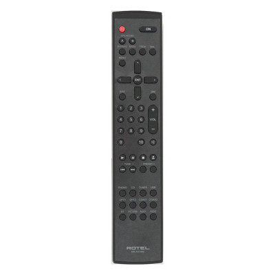

Rozmachem i liczbą przycisków pilot odpowiada zaawansowaniu i obfitej funkcjonalności wzmacniacza.
Wzmacniacz nie jest zresztą całkowicie jednoznaczny, jest przecież kilka opcji dostarczania sygnałów. Wejście gramofonowe kontynuuje znany kurs i jeszcze bardziej rozwija wątek "analogu". Teraz nie musimy sobie już niczego tłumaczyć i "wmawiać" - wszystko się zgadza, słuchamy winylu i słyszymy winyl.

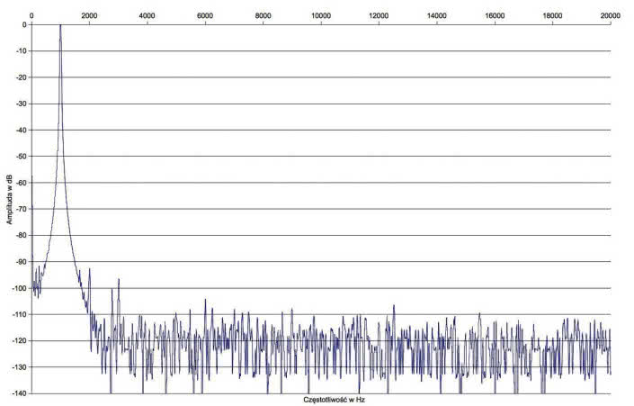

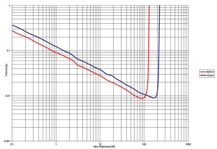

Rotel obiecuje sporo, a dostarcza… jeszcze więcej, co naprawdę jest zaskakujące. To przecież układ w klasie AB, obudowa nie jest duża, więc firmowa deklaracja 80 W przy 8 Ω i 150 W przy 4 Ω wydaje się ryzykownie optymistyczna.
A okazuje się, że kończymy pomiary przy odpowiednio: 130 W i 224 W, a przy wysterowaniu obydwu kanałów jednocześnie – 2 x 126 W i 2 x 200 W. Równiutko.
W pierwszej wersji A14 Rotel skrupulatnie trzymał się "akademickiej" czułości – 200 mV, w A14 MKII zmienił ją na wartość wręcz eksperymentalnie nowoczesną – 1,2 V. Zauważymy to w praktyce, gałką trzeba będzie daleko zakręcić, czym nie należy się zrażać.

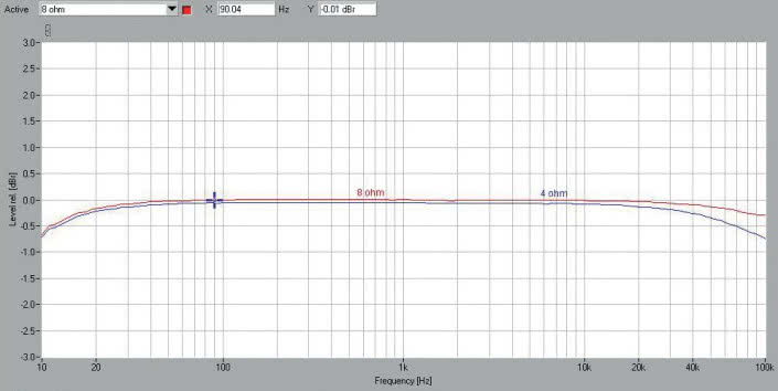

Odstęp od szumów jest przyzwoity (83 dB), dynamika osiągnęła 104 dB. Badanie charakterystyk częstotliwościowych (rys.1) nie sprawiło A14 MKII najmniejszego problemu, spadek przy 10 Hz wynosi -0,7 dB (niezależnie od obciążenia), a przy 100 kHz tylko -0,3 dB przy 8 Ω i -0,8 dB przy 4 Ω.
Żadna z harmonicznych (rys. 2) nie przekracza pułapu -90 dB, najsilniejsza jest druga (-93 dB), a wśród nieparzystych trzecia (-97 dB). Wyśmienicie!
Rotel doskonale radzi sobie z obciążeniami zarówno 8-, jak 4-omowymi, utrzymując niski poziom THD+N (rys. 3). Poniżej 0,1% schodzimy już przy mocy ok. 1 W.
