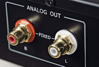

Szuflada napędu przesunięta jest na lewo; po drugiej stronie wyświetlacza umieszczono niewielkie przyciski sterowania transportem. Gniazda RCA - zarówno na wyjściu analogowym, jak i na wyjściu cyfrowym (elektrycznym) są ładne, zakręcane. Jest też wyjście optyczne. Nie ma za to żadnych gniazd służących do sterowania urządzeniem w systemach custom.

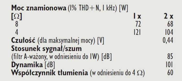

Końcówki dostarczają 72 W przy 8 omach i 121 W przy 4 omach, a zasilacz potrafi niemal utrzymać te wyniki w trybie dwukanałowym – 2 x 68 W (8 omów) i 2 x 104 W (4 omy) to całkiem sporo. Urządzenie przewyższa więc deklaracje producenta mówiące o 50 W przy 8 omach i 100 W przy 4 omach. Do osiągnięcia maksimum możliwości wzmacniacza potrzebny jest sygnał wejściowy o napięciu 0,44 V, jednak wciąż praca z typowymi źródłami liniowymi nie powinna nastręczać problemów. Słabszą stroną urządzenia jest poziom szumów - S/N wynosi 85 dB, dynamika sięga jednak 101 dB.

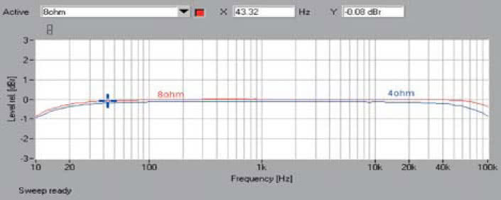

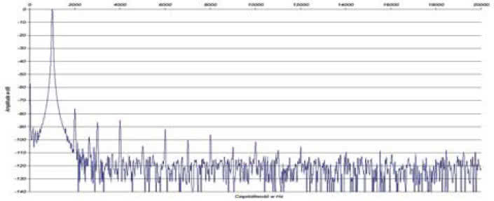

Pasmo przenoszenia (rys. 1) możemy zmieścić w obszarze 0 do -1 dB. Analiza zniekształceń, której wynikiem jest wykres na rys. 2, zdradza skłonność wzmacniacza do generowania parzystych harmonicznych. Poziom najsilniejszej drugiej to -76 dB, czwarta leży przy -85 dB, a kolejne aż do dwunastej, choć widoczne, już na szczęście poniżej -90 dB. W tym gronie niewinnie wygląda trzecia, której poziom to -87 dB.

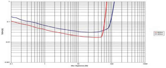

Wykres na rys. 3 potwierdza tendencję delikatnie zarysowaną w pomiarze pasma przenoszenia, wzmacniacz nieco lepiej toleruje obciążenia 8 omowe, które objawiają się systematycznie niższym poziomem zniekształceń. W obydwu przypadkach THD+N jest niższe od 0,1 % już w zakresie bardzo niskich mocy wyjściowych, dla 8 omów następuje typowe dla urządzenia tranzystorego "przełamanie" i lawinowe przesterowanie, podczas gdy przy 4 omach wzmacniacz wchodzi w ten obszar nieco łagodniej, zarazem z wyższymi zniekształceniami.
