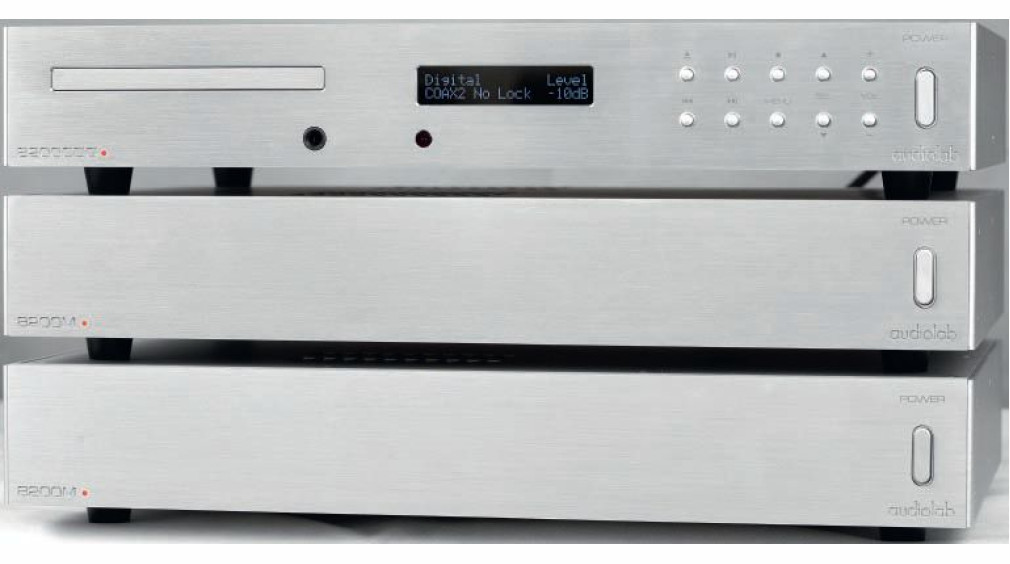

Odtwarzacz CD Audiolab 8200CDQ połączono w jednej obudowie z przedwzmacniaczem (otwierając też przetwornik C/A na sygnały z zewnątrz), co pozostawia na zewnątrz już tylko końcówkę mocy - tę podzielono jednak na dwa monobloki. Dzięki temu najbardziej wrażliwe połączenie - między źródłem i przedwzmacniaczem - jest ekstremalnie krótkie, a ich impedancje (wyjścia i wejścia) - idealnie dopasowane.
Zarówno odtwarzacz (tak już go dalej nazywajmy, bo choć - jak wynika z powyższego - tym razem to coś więcej niż odtwarzacz, to nie funkcjonuje pojęcie "odtwarzaczoprzedwzmacniacz"), jak i końcówki mocy mają niskie obudowy, są za to dość głębokie. Złożone z aluminiowych płyt wyglądają industrialnie, laboratoryjnie, racjonalnie. W górnych ściankach wycięto otwory chłodzące (także w odtwarzaczu - w jego środku znajduje się bowiem sporo tranzystorów i stabilizatorów napięcia z niewielkimi radiatorami).
Odtwarzacz Audiolab 8200CDQ
Najnowszy odtwarzacz Audiolab 8200CDQ nie od razu ujawnia swoją rozbudowaną konstrukcję. Szufl ada jest cieniutka i trzęsie się jak liść na wietrze.
Cyfry na niewielkim ciekłokrystalicznym wyświetlaczu są dość małe, choć pojawia się tam wiele różnych informacji. Odczytamy tu częstotliwość próbkowania cyfrowego sygnału wejściowego, poziom wzmocnienia, a także CD-Text. Po prawej stronie, w dwóch rzędach umieszczono dziesięć małych guzików. Oprócz sterowania napędem, jest tu zmiana wejścia oraz regulacja siły głosu, a także aktywacja menu.

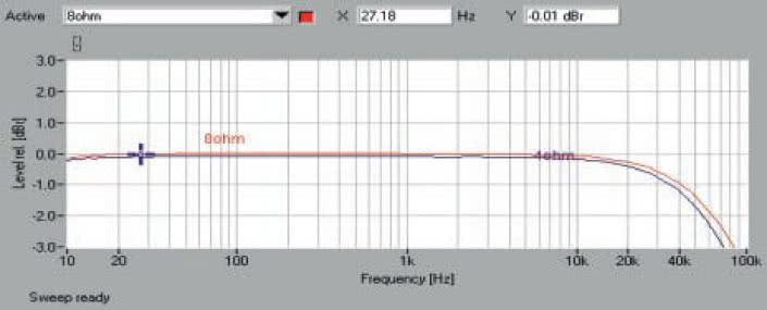

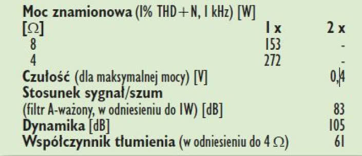

Monobloki Audiolaba mogą oddać bardzo wysoką moc - 153 W przy 8 omach i aż 272 W przy 4 omach. Przecież niepozorne i wcale nie w klasie D, takimi wynikami zaskakują. Ponieważ mamy dwie całkowicie odseparowane końcówki, więc rezultaty w stereo będą identyczne.
W połączeniu w sekcją przedwzmacniacza system uzyskuje dość typową czułość 0,4 V, poziom szumów nie jest problematyczny, ale i nie rekordowo niski (-83 dB). Stąd, mimo imponującej mocy, dynamika zatrzymuje się na pułapie 105 dB. Pasmo przenoszenia (rys.1) sięga (przy spadku -3 dB) do 86 kHz w przypadku 8 omów i do 73 kHz dla 4 omów. Punkt -3 dB przypada nieco wcześniej, na 73 kHz. Na drugim skraju widać wzorową liniowość aż do 10 Hz. Spektrum zniekształceń (rys. 2) ujawnia zaledwie śladowe harmoniczne nieparzyste, nieprzekraczające nigdy granicy -90 dB.

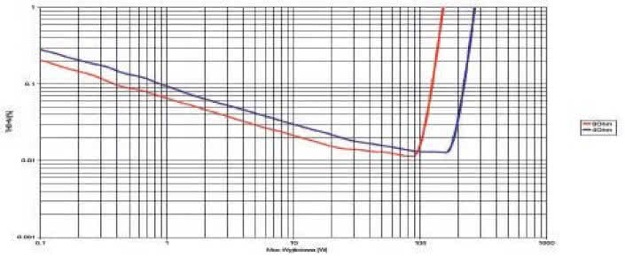

Stąd też korzystnie przedstawia się też wykres zniekształceń na rys. 3. z THD+N < 0,1 % już dla mocy poniżej 1 W.
