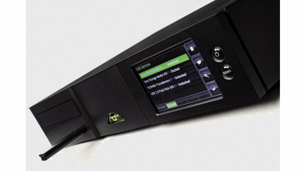

Naim HDX jest pierwszym odtwarzaczem plików Naima. Od razu był on bardzo ambitny i najdroższy - dopiero po nim przyszedł czas na prostsze wersje. W jednej obudowie zintegrowano także napęd, z którego zgrywamy płyty CD oraz dysk twardy (a właściwie dwa, o czym potem).
Do urządzenia możemy podłączyć również cztery dyski zewnętrzne. Naim odtwarza następujące typy plików: WAV, AIFF, FLAC, Apple Lossless, OGG Vorbis, AAC, WMA, MP3 - te ostatnie są konwertowane od razu do postaci 16/44,1.
Pliki bezstratne mogą mieć rozdzielczość aż do 32 bitów i częstotliwość próbkowania do 192 kHz. Już niedługo będzie to "gorący temat". Na pierwszy rzut oka Naim HDX jest bardzo podobny do odtwarzaczy CD Naima.
Front podzielono na trzy części, ze środkiem nieco "wpuszczonym" w głąb. Całość została wykonana z solidnych, aluminiowych elementów. Po prawej stronie widać szufladę, ale brakuje na niej tak charakterystycznego dla Naima uchwytu, za pomocą którego szufladę można wysuwać ręcznie. Mamy tutaj napęd z klasyczną szufladą, a maskownica płyty uchyla się wysuwając zwykłą, plastikową tackę.

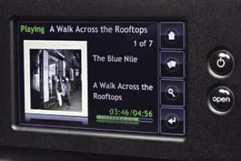

Pod szufladą widać mały otwór – gniazdo USB 2.0 - do którego wpinamy Memory Stick. Duży, kolorowy wyświetlacz dotykowy prawie całkowicie wyeliminował przyciski – zostały tylko dwa: włącznik standby oraz ten otwierający szufladę. Komendy możemy zresztą wydawać też pilotem, a informacje odczytywać na zewnętrznym, dużym ekranie, który podłączamy wyjściem S-video, kompozyt oraz VGA.

Zaczynam szukać kolejnych, wcześniej zripowanych i okazuje się, że wyświetlacz jest jednak trochę za mały. Ale nic to - zaskoczeniem jest dla mnie dźwięk kolejnej płyty: "A Different Life" niemieckiej grupy Diorama.

I wreszcie nagrania hi-res. Ponieważ mam ich sporo, wgrałem na pendrive 16 GB pojedyncze utwory, a nie cale płyty. Rozczarowało mnie to, że urządzenie nie pokazuje informacji o tym, jaki to rodzaj pliku (WAV, FLAC itp.). Nie informuje też o częstotliwości próbkowania czy długości słowa. A nawet jeśli można to jakoś wywołać, to nie udało mi się tego w żaden sposób znaleźć.
