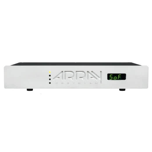

Array Audio Obsidian PH-2 należy do nowej generacji urządzeń Array Audio. To bardzo ładna, solidna konstrukcja. Najpierw chciałbym powiedzieć o jego funkcjonalności - wzorcowej.
Array Audio Obsidian PH-2 - funkcjonalność
Urządzenie obsługuje wkładki MM i MC i oferuje regulację wzmocnienia (12 kroków, od 42 do 77 dB), impedancji obciążenia (8 kroków, od 100 omów do 47 kiloomów), pojemności (8 kroków, od 100 pF do 810 pF, przydaje się przy wkładkach MM).
Możemy także włączyć (lub nie) filtr subsoniczny (według krzywej IEC RIAA), mający specjalny sens przy odtwarzaniu płyt analogowych. Wszystkie ustawienia pokazywane są na zielonym, alfanumerycznym wyświetlaczu i czterech diodach, przyporządkowanych poszczególnym nastawom.
I teraz wszystkich zmian można dokonywać "w locie", w trakcie grania - bowiem jest pilot zdalnego sterowania! To "uczący się" sterownik Philipsa, ale kody dla Array Audio Obsidian PH-2 są wstępnie załadowane. Znakomita robota - wreszcie bez ruszania się z miejsca można ocenić wpływ obciążenia wzmocnienia itp. na brzmienie.
Wspomniany wyświetlacz można wyłączyć. Array Audio Obsidian PH-2 nie ma wprawdzie mechanicznego wyłącznika sieciowego (żadnych guzików), ale i to załatwiamy pilotem - wyłączane są wówczas tylko układy kontrolne, a wyjście jest mutowane - elementy wzmacniające są jednak cały czas pod napięciem.

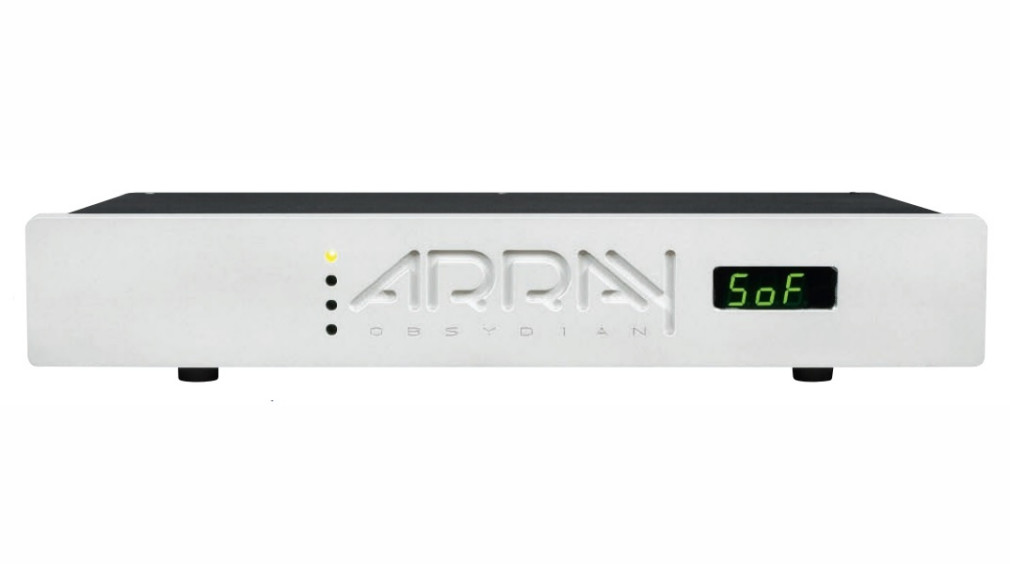

Front przedwzmacniacza Array Audio Obsidian PH-2 wykonano z grubego elementu z aluminium, w którym wyfrezowano logo firmy oraz nazwę serii. W okienku mamy wspomniany wyświetlacz, a w czterech otworach duże, zielone diody. Choć Obsidian kosztuje "swoje", to przynajmniej widać, za co się płaci.
