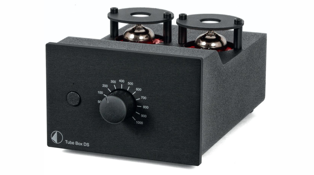

Pro-Ject Tube Box DS ma formę dość nietypową, z wyeksponowanym, wysokim przednim panelem i obniżoną tuż za nim obudową. Skrzyneczka jest w całości metalowa, dostępna w wersjach srebrnej i czarnej (ale dotyczy to tylko przedniego panelu, pozostała część jest zawsze czarna).

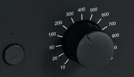

Urządzenie jest bardzo wszechstronne i dobrze wyposażone, oferuje kilka unikalnych rozwiązań, niedostępnych u konkurentów. Najważniejsze z nich zdradza już front, na którym dominuje spore pokrętło, którym w sposób precyzyjny i płynny - a co najważniejsze, nie przerywając odtwarzania (prawdziwy rarytas!) - dopasujemy obciążenie dla wkładek MC w zakresie od 10 do 1000 Ω. Niewielki czarny przycisk służy do włączania przedwzmacniacza.

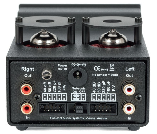

Pro-Ject Tube Box DS pracuje z wkładkami obydwu typów, MM oraz MC, chociaż ma tylko jedno wejście (para RCA) oraz jedno wyjście tego samego rodzaju; komplet gniazd umieszczono z tyłu, ale ich pogrupowanie w kanały L/R (wyjście/wejście) może być źródłem pewnego zamieszania. Na tylnej ściance znajdują się także trzpień uziemiający oraz niewielkie, koncentryczne gniazdo do podłączenia zewnętrznego zasilacza.
Większość ustawień (nie licząc pokrętła z przodu) dokonujemy za pomocą zestawu elementów zainstalowanych pomiędzy gniazdkami RCA. Jest to o tyle niefortunne rozwiązanie, że zamiast mikroprzełączników, Pro-Ject stosuje maleńkie zworki; bez pęsety i dobrego oświetlenia może być ciężko.
Regulacje są kompletne, można wybierać spośród trzech bazowych wartości wzmocnienia - 40, 50 oraz 60 dB - przewidziano także cztery wartości obciążeń dla wkładek MM - 47, 147, 267 oraz 367 pF.
W niektórych sytuacjach przyda się opcjonalny (włączamy go również stosowną konfiguracją zworek) filtr subsoniczny (20 Hz ze zboczem 18 dB/okt).

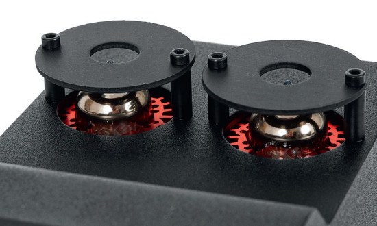

Największą wizualną (i pewnie nie tylko) atrakcją w tym modelu jest tandem lamp zainstalowanych w specjalnych koszyczkach na górnej ściance. Wygląda to jak namiastka wzmacniacza lampowego. Pro-Ject posługuje się popularnymi elementami ECC83 (to odpowiednik 12AX7A, które stosuje również Xindak).
Pro-Ject Tube Box DS jest dobrze przemyślaną, racjonalną konstrukcją, lampy występują tu tylko na ostatnim etapie wzmocnienia, w stopniu wyjściowym, a ich zadanie można określić jako finalne "doszlifowanie" dźwięku.
Za wejściowe stopnie i główne wzmocnienie odpowiadają półprzewodniki. Dzięki takiej konstrukcji udało się utrzymać "charakter" i widoczny styl układu, zachowując dobre parametry elektryczne (niski poziom szumów).
Unikalną funkcją Pro-Jecta jest pokrętło do płynnej zmiany obciążenia dla wkładek MC, regulację można prowadzić nie przerywając odtwarzania.
