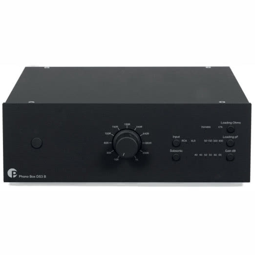

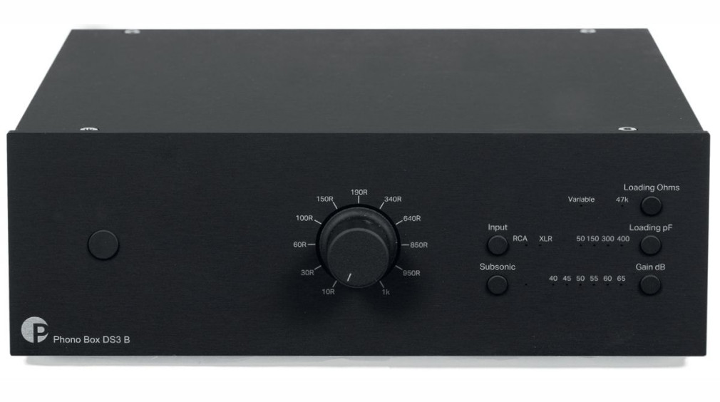

Pro-Ject Phono Box DS3 - front i impedancja
Centralne miejsce zajmuje pokrętło, po jego prawej stronie ulokowano aż pięć przycisków. Pokrętło służy do zmiany impedancji wejściowej i, co absolutnie wyjątkowe, możemy "przestrajać" ją płynnie w zakresie od 10–1000 Ω, nawet przy włączonym urządzeniu (i grającej płycie).
Precyzyjne ustawienie impedancji ma znaczenie w przypadku wkładek MC, ale aż płynna regulacja nie jest do tego niezbędna, chociaż teoretycznie pozwoli nam uzyskać najlepszy efekt.
Zakres regulacji sięgając 1 kΩ wystarczy z nawiązką dla każdej wkładki MC. Przy wkładkach MM nie cyzelujemy obciążenia impedancyjnego, przechodząc wraz z wyborem wkładki do standardowych 47 kΩ.

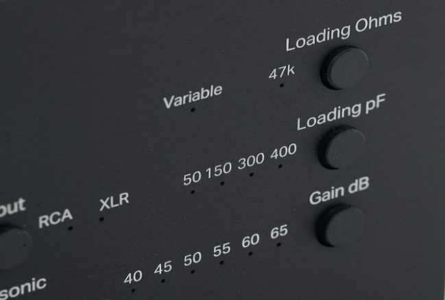

Kolejnym przyciskiem wybieramy rodzaj obciążenia pojemnościowego (tym razem skokowo, ale wystarczająco dokładnie – 50, 150, 300 oraz 400 pF). Niezależny układ odpowiada za wzmocnienie (40, 45, 50, 55, 60 oraz 65 dB). Jest też filtr subsoniczny.

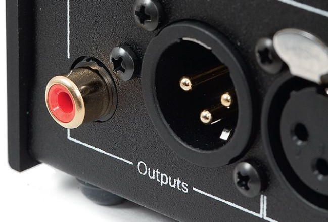

Pro-Ject Phono Box DS3 - złącza

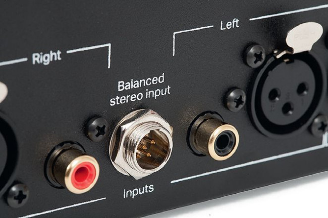

Pro-Ject Phono Box DS3 ma aż trzy pary wejść – jedną RCA i dwie XLR (duże XLR i mini XLR); dla dwóch głównych sekcji (RCA i obydwa XLR) zapamiętuje całe zestawy parametrów, może więc kompleksowo obsłużyć dwa gramofony (lub dwa ramiona). Nie należy tylko równocześnie wykorzystywać obydwu par XLR-ów.

 Wejścia są dwa (można podłączyć dwa gramofony), niesymetryczne oraz zbalansowane, a te drugie w dwóch wariantach gniazd XLR.
