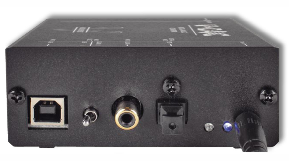

Inaczej niż w większości przetworników w Musical Fidelity V-DAC wejścia cyfrowe mamy na jednej ściance (bocznej), a wyjście analogowe na drugiej. Wejścia cyfrowe są trzy: TOSLINK, RCA oraz USB, typ B.
Dwa pierwsze to jedna grupa, a USB druga - wybieramy między nimi małym przełącznikiem hebelkowym. Na tej samej ściance umieszczono małe gniazdo dla zewnętrznego zasilacza ściennego 12 V DC. Obok widać dwie diody - niebieską, wskazującą na włączoną sieć i zieloną, świecącą wtedy, kiedy przetwornik jest zsynchronizowany z napędem.
Producent informuje, że Musical Fidelity V-DAC pracuje z "prawdziwym upsamplingiem" a także to, że (mówiąc o PC) wejście USB opracowano pod kątem systemów operacyjnych Windows 98, ME, 2000 oraz XP.
W praktyce okazało się, że pracuje również z Vistą. Nic w instrukcji nie znalazłem na temat częstotliwości próbkowania oraz długości słów, które można wysłać do Musicala.
