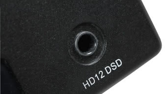

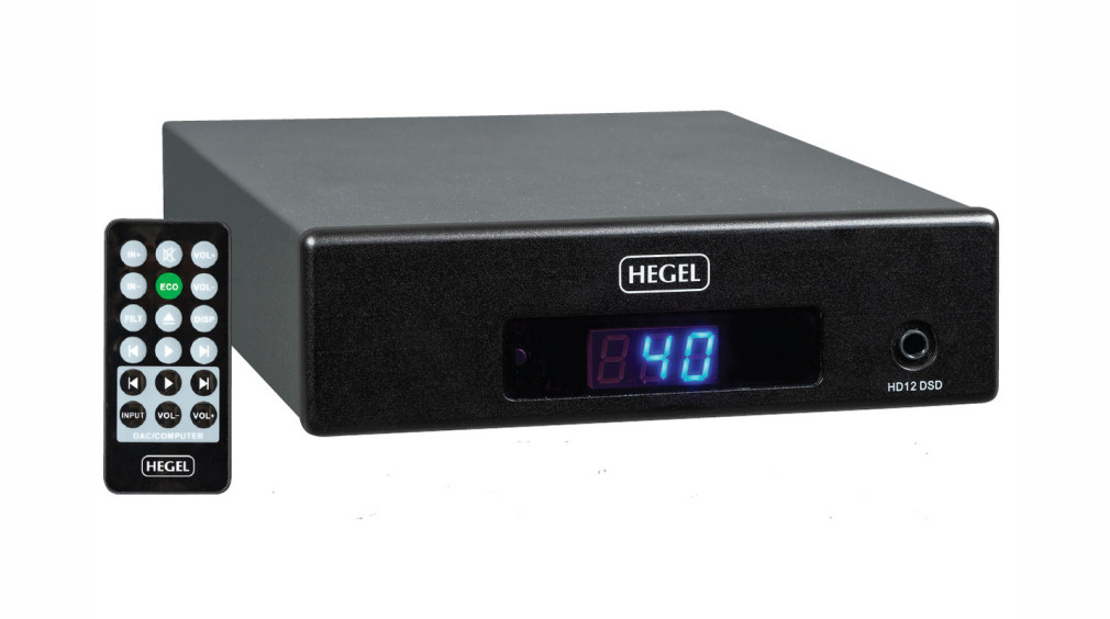

Wzornictwo Hegla poznaliśmy już przy okazji HD25. Hegel HD12 ma niemal tę samą obudowę, ciemnografitową fakturę proszkowego lakierowania, gruby, lekko zaokrąglony front, w centrum którego umieszczono czytelny, jasnoniebieski wyświetlacz. Z dodatków jest tu tylko gniazdo słuchawkowe w formacie 6,3 mm. Żadnych gałek, przycisków, lampek, absolutnie nic.
Jak zatem zabrać się za obsługę tego urządzenia? Najlepiej sięgnąć po miniaturowy (wielkości karty kredytowej) sterownik. Nie jestem fanem takich piloto-listków, bo są mało wygodne i mało eleganckie, a mikrostyki postękują. Jedynym argumentem jest niższa cena.
Wiem, wiem, zamiast w pilota, trzeba inwestować w lepsze układy, elementy i lepsze brzmienie, ale ja już tak mam: lubię, kiedy wszystko jest na poziomie.
Nie czepiałbym się tego tak bardzo, gdyby można było sobie poradzić bez sterownika, tymczasem jest to właściwie niewykonalne, a co najmniej bardzo trudne - wymaga bowiem sięgania w zakamarki tylnego panelu, gdzie ulokowano nie tylko wyłącznik sieciowy, ale nawet przełącznik wejść. Regulacja poziomu? Tylko z pilota.

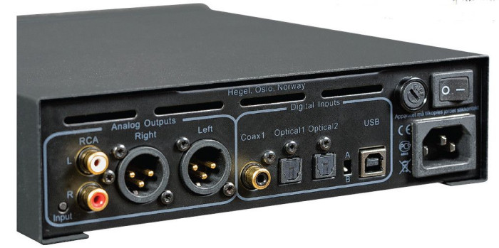

Tylny panel podzielono na dwie strefy. Prawą zajmuje komplet wyjść. Są tutaj nie tylko RCA, ale także zbalansowane XLR-y. Sygnał cyfrowy dostarczymy na trzy podstawowe sposoby - w standardzie elektrycznym współosiowym, optycznym i USB (po jednym złączu).
Pierwsze dwa przyjmą sygnały PCM o rozdzielczości 24 bitów i częstotliwości próbkowania 192 kHz; w przypadku USB sprawa jest bardziej złożona, bowiem wejście to pracuje w dwóch trybach: konfiguracja A zawęża parametry do 24 bitów i 96 kHz, nie wymaga jednak właściwie żadnej gimnastyki z ustawieniami komputera - wszystko i wszędzie ma działać od pierwszego podłączenia przewodu USB.
HD12 można podłączyć do końcówek mocy i kolumn aktywnych. Zarówno wyjścia XLR, jak i RCA pracują z układami regulacji poziomu.
W trybie B użytkownicy komputerów z systemem operacyjnym Windows będą zmuszeni do zainstalowania przygotowanych przez firmę sterowników, podczas gdy tym z Macami - jak zwykle - się upiecze; z jednym wyjątkiem - prosty sterownik jest wymagany dla materiałów DSD.
Wprawdzie w chwili, gdy kończyłem test, był on w fazie testowania, ale producent zapewniał, że wszystko będzie gotowe na czas, tj. wczesną zimą 2015 roku.
O tryb USB "B" warto powalczyć, odkrywa on bowiem pełen potencjał urządzenia, które akceptuje wówczas nie tylko dane PCM do 24 bitów/192 kHz, ale również tylko wtedy prześlemy sygnały DSD (DSD64).

Wejście USB ma dwa tryby: podstawowy A oraz odsłaniający pełne możliwości przetwornika (sygnały 24/192 oraz DSD) tryb B, który wymaga w przypadku komputerów z Windowsem instalacji sterowników.
