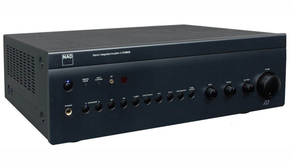

NAD zmienia ofertę i dostosowuje ją do rynkowych realiów, jednak klasyczne "szare integry" wcale nie zniknęły, mają się tak dobrze, jak tradycyjne Hi-Fi. Największa wśród nich - 375BEE - określana jest przez samego producenta mianem skromniejszej wersji słynnego flagowca Masters M3 i chociaż nie wygląda luksusowo, to ważniejsze jest to, czego nie widać - część układów elektronicznych, przejętych właśnie z większego i znacznie droższego modelu.
Klasyczny styl NAD w najlepszym wydaniu. Układ pełen firmowych rozwiązań. Konstrukcja w pełni analogowa i tranzystorowa.

Klasyczny styl urządzeń NAD pojawia się tutaj w najlepszym wydaniu. Na materiałach nie oszczędzano. W tańszych modelach dominuje plastik, tutaj niemal wszystko wykonano z metalu - nie tylko przednią ściankę, ale nawet pokrętła regulacji barwy. Układ elementów jest typowy, wszystko zainstalowano na jednej linii.
Największe, choć nieprzesadnie duże - po prostu normalne - jest przysunięte do prawego boku pokrętło wzmocnienia (z analogowym potencjometrem). Trzy mniejsze gałki służą do regulacji barwy i zrównoważenia kanałów.
Układy te wyłączymy znajdującym się obok przyciskiem. Kolejne klawisze służą wejściom i dwóm parom wyjść głośnikowych. NAD zainstalował wyjście słuchawkowe (6,3 mm) oraz podręczne wejście analogowe dla urządzeń przenośnych (3,5 mm), obydwa "jacki" są złocone.

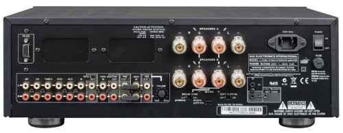

Na dużej tylnej ściance zmieściło się wiele konektorów, z których można korzystać w wygodny sposób. Gniazd RCA mamy tu w sumie aż dwanaście par - na co składa się siedem wejść liniowych, do których zaliczają się dwie pętle dla... magnetofonów (oznaczenia to wciąż "tape").
Swoim dawnym zwyczajem, producent zastosował wyjście z przedwzmacniacza i wejście na końcówki mocy połączone zewnętrznymi zworkami. Można je wyjąć i skorzystać z dowolnej sekcji NAD-a 375BEE lub wpiąć w tor sygnału np. procesor wielokanałowy lub amplituner.
Jest jeszcze drugie wyjście oznaczone jako pre-out z dodatkowym analogowym potencjometrem do precyzyjnego ustalenia poziomu sygnału; to świetne rozwiązanie np. dla prostego systemu multiroom lub bi-ampingu, gdy zewnętrzna końcówka mocy będzie miała zupełnie inną czułość od tej wbudowanej w 375BEE.

Analogowych wejść i wyjść z pewnością nie zabraknie, są także dwa komplety gniazd głośnikowych.
Co więcej, wzmacniacz może też pracować w układzie mostkowym (jako końcówka mono), ale w takiej sytuacji minimalna impedancja obciążenia wynosi 8 ohm.

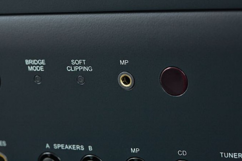

Jest też układ Soft Clipping - stary jak świat, a jego zadaniem jest łagodzenie lawinowego wzrostu zniekształceń, jaki pojawia się po przekroczeniu mocy maksymalnej; tym sposobem zapewnia ochronę przede wszystkim podłączonym zespołom głośnikowym.
Soft Clipping pojawił się już w integrze 3020, która miała na tyle niską moc (20 W), że bardzo prawdopodobna była praca w zakresie przesterowania. W przypadku NAD-a 375BEE, który ma moc z grubsza dziesięć razy wyższą, układ nie będzie miał częstych okazji do zadziałania.

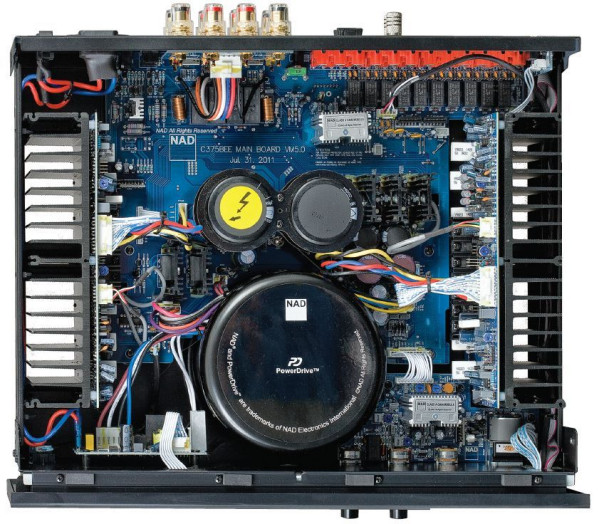

NAD jest klasycznym wzmacniaczem analogowym pracującym w klasie AB (część obwodów przedwzmacniacza pracuje w klasie A). Firmowym rozwiązaniem jest jednak system BEE odpowiedzialny za monitorowanie obciążenia i optymalny dobór parametrów układu.
Współpracuje z nim zasilacz nazwany PowerDrive, zadaniem którego jest dynamiczna zmiana napięć, aby w szerokim spektrum mocy i obciążeń zniekształcenia pozostawały jak najniższe.
Konstruktor zadbał o krótką ścieżkę sygnału, tuż za wejściami jest on kluczowany w przekaźnikach na niewielkiej drukowanej płytce. Potencjometr analogowy (czarny Alps) jest umieszczony przy przedniej ściance, znajdujące się nieopodal niższej jakości potencjometry regulacji barwy i zrównoważenia kanałów lepiej na stałe "wyrzucić" z toru sygnałowego za pomocą funkcji Direct.

Końcówki mocy rozdzielono na dwa moduły po dwóch stronach – każdy ma swój własny radiator. Do zasilania wszystkich obwodów służy jeden, ale bardzo duży transformator toroidalny.

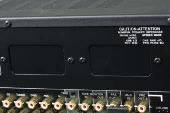

Patrząc na tylną ściankę wzmacniacza, możemy dostrzec dwa zaślepione "okienka" tuż obok gniazd głośnikowych. Zdejmując zaślepki, zyskujemy dostęp do dwóch równorzędnych zatok, a producent oferuje do 375BEE właśnie dwie karty rozszerzeń. Pierwsza to moduł przedwzmacniacza gramofonowego PP375 z dwoma parami wejść RCA, po jednym dla każdego typu wkładek, MM oraz MC.
Druga - przetwornik o nazwie MDC DAC 2 jest wyposażony także w dwa wejścia: optyczne oraz USB. Konwerter może przyjąć sygnały o rozdzielczości 24 bitów i częstotliwości próbkowania 192 kHz. Interfejs wejściowy USB pracuje w trybie asynchronicznym.

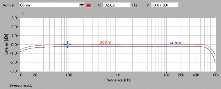

NAD to mocarz tego testu. Choć sam producent jest dość ostrożny w deklaracjach, zapowiadając 2 x 150 W (niezależnie od obciążenia), to taka lakoniczna informacja nie oddaje prawdziwego potencjału wzmacniacza.
Może on bowiem pochwalić się mocą aż 210 W przy 8 omach i 361 W przy 4 omach (przy wysterowaniu jednego kanału), a w trybie dwukanałowym dostarcza równiutkie 2 x 200 W przy 8 omach i 2 x 307 W przy 4 omach. Czułość jest nieco niższa od standardowych 200 mV, wynosi 0,45 V. NAD, oprócz Marantza, jest mistrzem niskiego poziomu szumów, wskaźnik S/N wynosi tutaj aż 92 dB, a przy tak wysokiej mocy dynamika wspina się na pułap aż 116 dB.

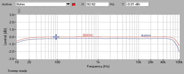

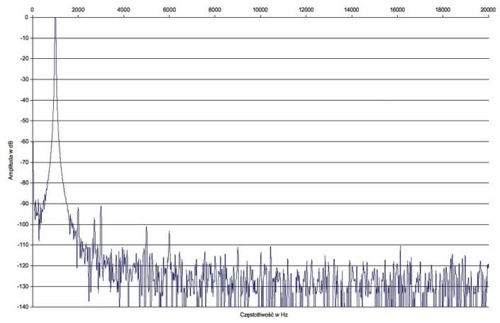

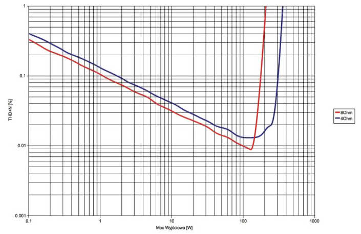

Również pomiar pasma przenoszenia (rys.1) nie jest specjalnym wyzwaniem, urządzenie z powodzeniem pokrywa badany zakres ze spadkami ok. -0,5 dB przy 10 Hz i oraz -1 dB/8 ohm i -2 dB/4 ohm przy 100 Hz. Test zniekształceń harmonicznych (rys. 2) przechodzi doskonale – najsilniejsze druga i trzecia nie osiągają nawet granicy -90 dB.
Uwagę na rys. 3. zwracają nisko położone minima zniekształceń, przy 8 omach (i tuż przed obszarem przesterowania) schodzące nawet poniżej 0,01 %. Druga ważna rzecz to świetna praca przy 4 omach, przy których THD+N jest tylko nieznacznie wyższe niż dla 8 omów (z wyjątkiem wąskiego zakresu powyżej 100 W).
