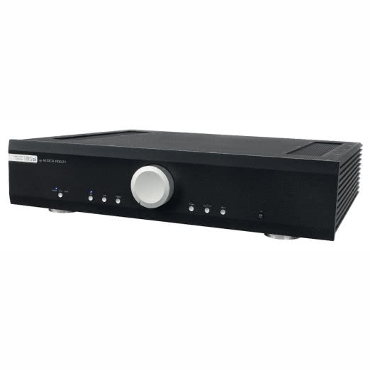

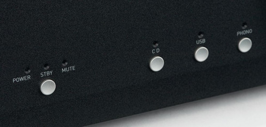

Przedni panel delikatnie ścięto w górnej i dolnej części, najważniejszym elementem jest jasne, duże, ulokowane centralnie pokrętło; skromne, okrągłe przyciski w większości zarezerwowano na selektor źródeł, jeden służy do włączania wzmacniacza. Przy każdym przycisku znajdują się diody sygnalizujące (ta przy klawiszu zasilania sygnalizuje jeszcze wyciszenie - uruchamiane z pilota).

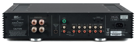

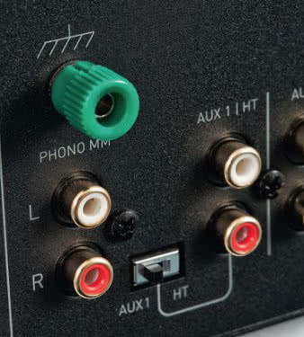

Sześć wejść (każdemu przypisano własny przycisk) zapewnia dużą wszechstronność urządzenia, trzy z nich to regularne wejścia liniowe, kolejna para RCA może, w zależności od konfiguracji, być już czwartym, ale przełącznikiem hebelkowym (z tyłu) możemy zmienić jej rolę i przekierować sygnały wprost do wewnętrznych końcówek mocy.
Chociaż zredukowanie Musical Fidelity M5si do funkcji wzmacniacza mocy nie wydaje się praktyczne, to zastosowane rozwiązanie umożliwia integrację z systemami wielokanałowymi. Jest tutaj również przedwzmacniacz gramofonowy, wejście phono uzupełniono bolcem uziemiającym.
Musical Fidelity M5sima również dwa wyjścia analogowe (niskopoziomowe) - jedno o stałym, drugie o zmiennym poziomie napięcia; pierwsze może służyć do podłączenia np. na szczęście, bo słabym punktem M5si jest brak wyjścia słuchawkowego). Musical Fidelity M5si ma na pokładzie DAC, stąd wejście USB (typ-B do współpracy z komputerem). Innych wejść cyfrowych nie ma.

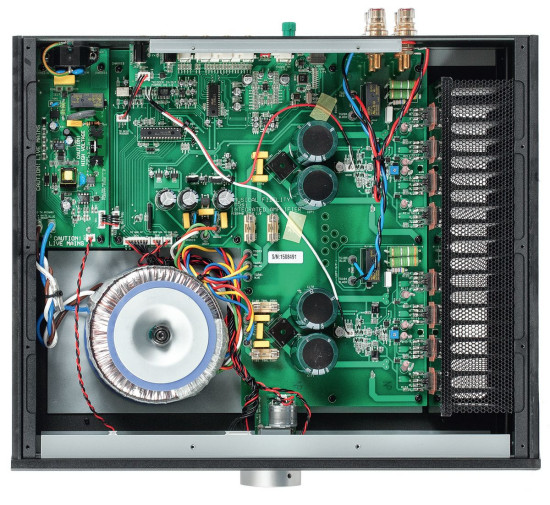

Nie tylko boczne ścianki w formie radiatorów, ale także otwory w górnej płycie (poprowadzone wzdłuż boków) mogą sugerować, że wewnątrz mamy niezależne bloki końcówek mocy, a może nawet układ dual mono. Jednak wentylacja prowadzona jest tylko po jednej stronie, po drugiej - szczeliny przykryto maskownicą.

Liczba i różnorodność gniazd umożliwia wykorzystanie M5si w dużym, wszechstronnym systemie.
"Analogowa" przyjemność obracania gałką wynika z zastosowania potencjometru, który jednak nie został włączony w ścieżkę sygnału, ale jest układem kodującym informacje o położeniu pokrętła.
Sygnały sterujące są następnie przesyłane do sekcji przedwzmacniacza (w pobliże gniazd wejściowych), gdzie za właściwą regulację odpowiada już drabinka rezystorowa, oparta na często wykorzystywanym w takim miejscu scalaku Burr Brown PGA23201.
Kość przetwornika C/A to też Burr Brown, PCM1781, obsługujący sygnały 24 bit/192 kHz. Wąskim gardłem jest więc nie tyle sam DAC, co poprzedzający go interfejs wejścia USB - Texas Instruments TAS1020B - to z kolei chip już dość wiekowy, ale z trybem asynchronicznym, chętnie stosowany także przez inne brytyjskie firmy.

Większość obwodów zmontowano na pojedynczej płytce, radiator (dla obydwu końcówek) znajduje po jednej (wentylowanej) stronie.

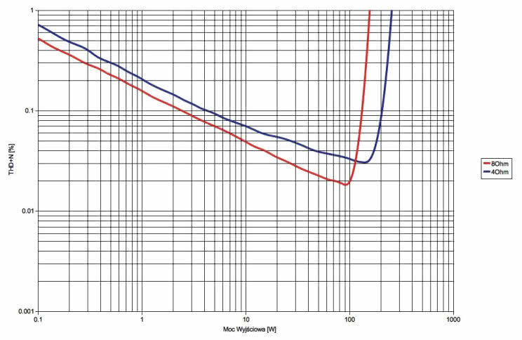

Jednym z często podkreślanych (przez producenta) walorów nowego wzmacniacza ma być wysoka moc wyjściowa, chociaż sama specyfikacja fabryczna jest w tym zakresie dość oszczędna i podaje tylko wartość 150 W przy 8 omach.
W naszym laboratorium sprawdzamy moc również przy 4 omach i stwierdzamy, że w jednym kanale M5si oddaje 157 W przy 8 omach i aż 256 W przy 4 omach. W konfiguracji dwukanałowej zatrzymamy się tylko nieznacznie niżej, z mocą 2 x 148 W przy 8 omach i 2 x 229 W przy 4 omach.

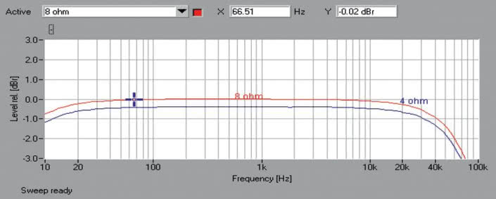

Czułość jest bliska standardowi, wynosi 0,27 V, natomiast poziom szumów jest, niestety, wysoki, S/N wynosi tylko 73 dB, więc dynamika, mimo wysokiej mocy, dociera tylko na pułap 95 dB. Charakterystyki przenoszenia (rys.1) pokazują różnicę wzmocnień napięciowych w przypadku obydwu obciążeń, ale podobne pasmo - spadek -3 dB pojawia się przy ok. 77 kHz.

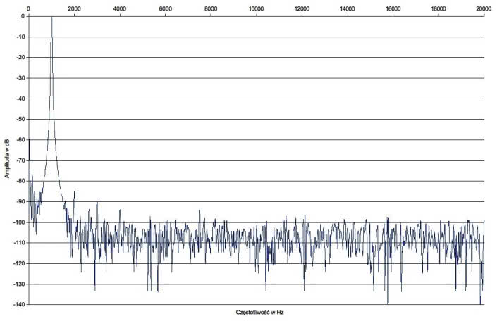

Jak wynika z wykresu na rys. 2., poziom zniekształceń jest niski, a ich rozkład korzystny, najsilniejsza jest druga przy -85 dB, trzecia leży już na granicy -90 dB. Aby wejść w obszar zniekształceń THD+N niższych od 0,1 %, potrzebna będzie moc 2,3 W dla 8 omów oraz 4 W dla 4 omów.
