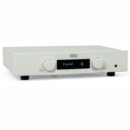

Hegel H120 - wzornictwo
Z wyglądu Hegel H120 to typowy Hegel – ta aparycja jest już dobrze znana. Nie będziemy się więc silić na zachwyty nad urodą, urządzenia tej marki są raczej proste i skromne. To surowsza wersja skandynawskiego designu. Ale... tak jak i Rost, H120 jest dostępny w dwóch wersjach - białej i czarnej (wpadającej lekko w grafit).
Linia frontu biegnie dużym, łagodnym łukiem. Pomiędzy dwoma dużymi pokrętłami (spodziewane funkcje wyboru źródeł i głośności) umieszczono spory wyświetlacz na matrycy OLED.

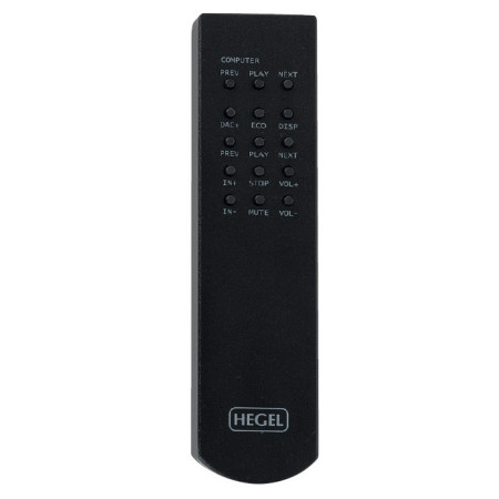

H120 ma funkcje sieciowego strumieniowania, ale zamiast mobilnej aplikacji, obecnej w takich przypadkach, sterowanie powierzono
klasycznemu pilotowi.

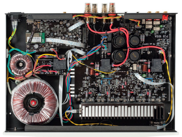

Hegel H120 - wnętrze

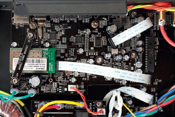

Sekcję cyfrową umieszczono na oddzielnej, niewielkiej płytce. W modelu Rost pracował stareńki już przetwornik cyfrowo-analogowy AKM AK4396. W Heglu H120 jest już zupełnie nowy układ AK4490, stereofoniczny chip klasy Premium (tak określa go AKM), zdolny do konwersji sygnałów PCM 32 bit/768 kHz oraz DSD256.
Sygnałów DSD nie da się jednak do wzmacniacza wysłać, ponieważ wąskim gardłem jest odbiornik USB, niestety "zasłużony" Tenor TE7022, który przepuści jedynie strumień 24 bit/96 kHz.
Ciekawostką jest pochodzący z firmy Libre Wireless Technologies moduł komunikacji sieciowej, który potrafi obsługiwać bezprzewodowe połączenia Wi-Fi; nie został jednak "odpalony".

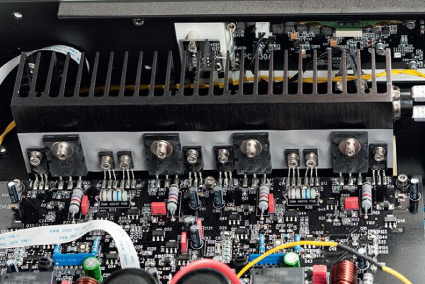

Na radiatorze widać dwie pary tranzystorów Toshiba 2SA/2121/2SC5949, i odcinający zasilanie czujnik termiczny. Wybór wejść odbywa się pod dyktando przekaźników, tuż za nimi następuje tłumienie sygnału (regulacja głośności) w scalonym regulatorze JRC NJW1159.

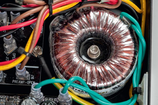

Na płytce wzmacniacza ulokowano część układów zasilających, jednak bez transformatorów. To jedna z tych sekcji, która została w Heglu H120 przeprojektowana – zamiast jednego transformatora toroidalnego, są teraz dwa, a mniejszy z nich przeznaczono dla obwodów cyfrowych.

Dodatkowy, mniejszy transformator toroidalny służy sekcji cyfrowej.
