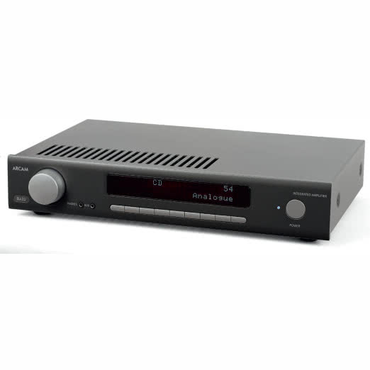

Wzmacniacz Arcam SA20 wygląda nowocześnie, przy konwencjonalnej szerokości 43 cm, front jest w kolorze grafitowym, kontrastują z nim srebrne manipulatory, a dalsze atrakcje zapowiada wyświetlacz.
Pokrętło głośności znajduje się z lewej strony (to nietypowe), wybór źródeł jest bezpośredni (osiem przycisków), dziewiąty służy do szybkiego wyciszania.

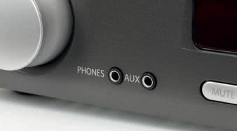

Na małym jacku (3,5 mm) znajduje się wyjście słuchawkowe, co dzisiaj jest częstą praktyką w przeciwieństwie do drugiego gniazda tego typu pełniącego rolę analogowego wejścia podręcznego.
Kto w dzisiejszych czasach będzie chciał w ten sposób podłączać cokolwiek, zwłaszcza mobilne źródła, które przeniosły się do cyfrowej, a także bezprzewodowej przestrzeni?

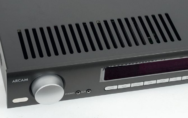

Szczupła obudowa sugeruje użycie układów impulsowych, końcówki mocy są jednak liniowe, a klasa G wymaga intensywnego chłodzenia, stąd duże szczeliny w górnej części obudowy.
Ale na wygodę obsługi nie można narzekać, wyświetlacz komunikuje wiele ustawień, począwszy od poziomu głośności, aż po bardziej zaawansowane, np. automatyczne wyciszanie wyjść głośnikowych, gdy podłączymy słuchawki. Jego jasność można regulować.

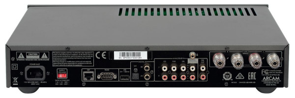

Arcam SA20 ma pięć wejść analogowych i trzy cyfrowe, wliczając w to gniazdo na przednim panelu, Jest wśród nich wejście gramofonowe (dla wkładek MM), a ponadto wyjście z przedwzmacniacza.
Rozdzielczość wejść cyfrowych wynosi 24 bit, a częstotliwość próbkowania odpowiednio 192 kHz/96 kHz (dwa współosiowe/optyczne). Nie ma wejścia USB-B, czyli popularnej konwencji USB-DAC.

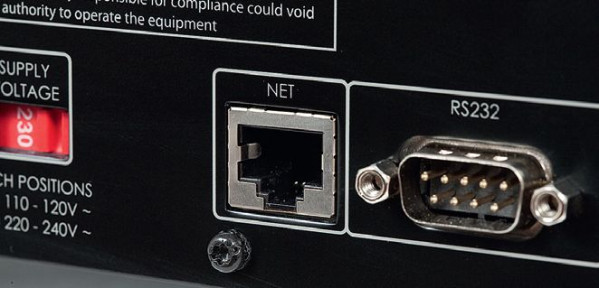

Znajdujące się obok porty USB-A oraz LAN nie mają nic wspólnego ze strumieniowaniem muzyki; pierwszy służy tylko do aktualizacji oprogramowania wzmacniacza, a drugi pozwala komunikować się z domową siecią w zakresie zdalnego sterowania. Instalacyjne wyposażenie uzupełnia stary, lecz wciąż przydatny interfejs RS232.

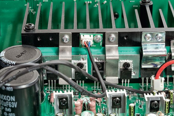

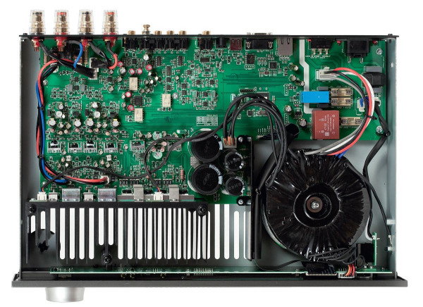

Wnętrze Arcama SA20 może się podobać, jest czysto i nowocześnie, większość obwodów zmontowano na jednej, dużej płytce drukowanej. SA20 to obecnie najtańszy wzmacniacz stereo Arcama, w którym zastosowano specyficzną klasę G (końcówek mocy). Można ją zaliczyć do klasycznych układów liniowych, ale w porównaniu z popularną klasą AB (nie mówiąc już o A) wyróżnia się wyższą sprawnością.
Układ w klasie G jest dość skomplikowany, zwłaszcza w stopniu zasilającym, w którym występują dodatkowe sekcje załączane w sposób dynamiczny, w zależności od bieżącego zapotrzebowania na moc.

W zakresie najniższych mocy wyjściowych Arcama SA20 zachowuje się jak purystyczny wzmacniacz w klasie A, wyżej zasilanie (jak i końcówki) jest przełączane na wyższy "bieg", oczywiście płynnie i niezauważalnie.
Nowoczesne sterowanie łączy się z regulacją wzmocnienia na scalonym układzie Burr Brown PGA2311U. Wybór sygnałów z wejść (analogowych) odbywa się w scalonych przełącznikach.
W sekcji cyfrowej wykorzystano popularny przetwornik ESS Technology ES9016K2M - układ stereofoniczny o rozdzielczości 32 bit i maksymalnej częstotliwości próbkowania aż 384 kHz, radzący sobie także z sygnałami DSD256, czego w SA20 nie wykorzystamy my, bowiem przygotowano tylko wejścia współosiowe i optyczne (gotowe w najlepszym razie przyjąć sygnał PCM 24/192), bez USB-B, które przyniosłoby spore korzyści funkcjonalne i... wizerunkowe.

Większość elektroniki analogowej i cyfrowej została ulokowana na jednej dużej drukowanej płytce.

Tranzystory typu ThermalTrak to elementy z wbudowaną kompensacją temperaturową, przymocowane do radiatora metalowymi klipsami.

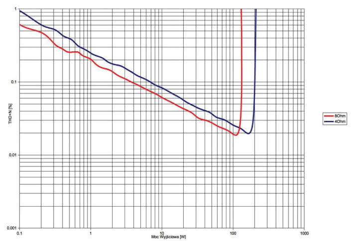

Mimo podobieństw konstrukcyjnych do starszego modelu A29, w nowym SA20 mamy inne wyniki pomiarów. Według specyfikacji firmowej moc w trybie stereo ma wynosić 2 x 50 W/8 Ω i 2 x 85 W/4 Ω, ale w rzeczywistości jest to znacznie, znacznie więcej - odpowiednio 2 x 118 W i 2 x 187 W!
A przy jednym kanale wysterowanym: 130 W i 209 W. Dlaczego producent tak bardzo niedoszacował potencjał wzmacniacza? Dla ustalenia mocy znamionowej stosujemy standardowo normę 1% THD+N. Dziwimy się i cieszymy... chociaż zestaw pomiarów SA20 nie jest pasmem samych zwycięstw.

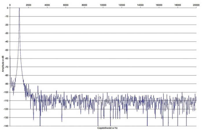

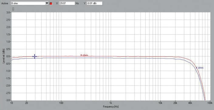

Dobrze prezentują się charakterystyki przetwarzania (rys. 1), ze spadkiem -3 dB przy ok. 80 kHz. Słabym punktem jest odstęp od szumu – tylko 73 dB – dlatego dynamika, mimo wysokiej mocy, zatrzymuje się na wartości 94 dB. Za to niskie zniekształcenia to oczywiście znowu powód do pochwał. Na rys. rys. 2. żadna harmoniczna nie przekracza -90 dB.
Na rys. 3. (ani na żadnym innym) nie widać najmniejszego wpływu skomplikowanej elektroniki (klasa G). Zniekształcenia THD+N w tradycyjny sposób obniżają się wraz ze wzrostem mocy wyjściowej, aż do punktu przesterowania.
