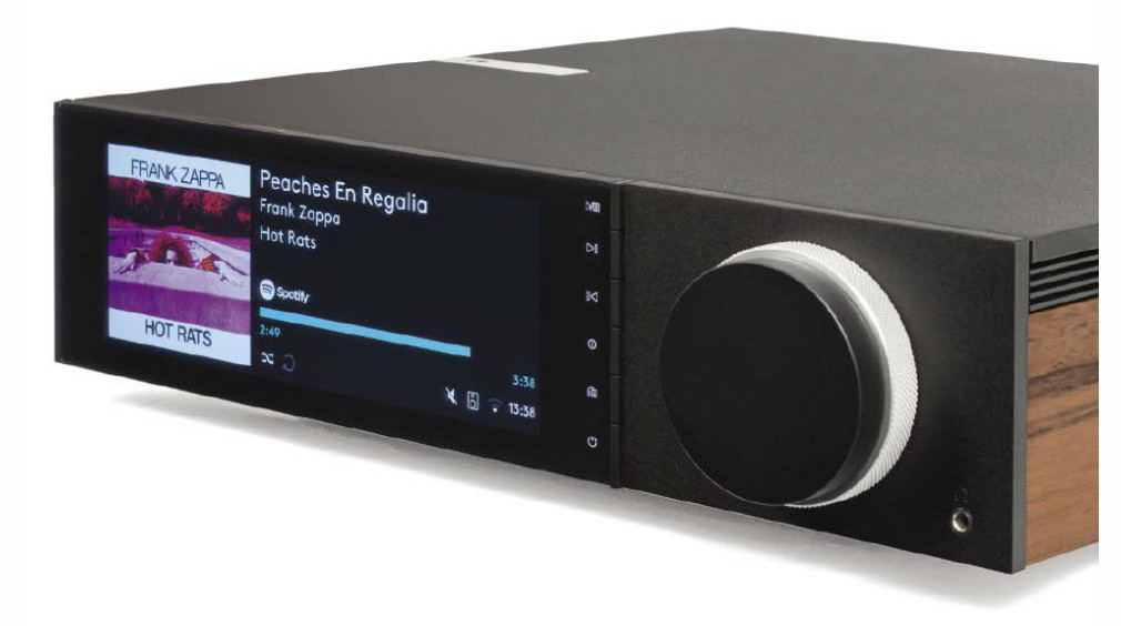

Cambridge Audio EVO 75 wygląda stylowo i jednocześnie dość poważnie. W tej cenie nie może imponować high-endowym luksusem, ale po prostu przyjemnie jest na Evo patrzeć. Obudowa jest wyraźnie węższa od standardowej (32 cm), ma jednak typowe proporcje. Ciekawiej prezentują się panele boczne imitujące drewno (można je wymieniać), gdzie widać także delikatne, dekoracyjne radiatory – wzmacniacz nagrzewa się umiarkowanie.
Na froncie dominuje jasny wyświetlacz, chociaż nie jest "podszyty" płytą z sensorami dotykowymi – do obsługi służą klasyczne przyciski, umieszczone blisko prawej krawędzi matrycy, i wielofunkcyjne pokrętło (z pierwszorzędną mechaniką przypominającą rozwiązania stosowane przez Cambridge w serii Edge).
Podstawowy układ ekranu skupia się na obszernej prezentacji danych "muzycznych", są tutaj również informacje dotyczące wejść i sygnałów.

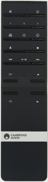

Przygotowano też zdalne sterowanie, zarówno w formie klasycznego pilota, jak i estetycznej i nowoczesnej aplikacji mobilnej. Na wyświetlaczu pojawiają się wszystkie informacje: o połączeniach, źródłach, oczywiście o poziomie głośności, parametrach sygnału, a w tzw. domyślnym widoku – grafiki z okładek płyt (i podstawowe dane o odtwarzanym materiale).
W wirtualnym świecie to substytut przyglądania się fizycznemu nośnikowi. Płyty winylowe dały nam piękną formę, którą później "skompaktowano", a teraz możemy sobie co najwyżej poklikać i poszczypać ekran. Z przodu znajduje się także wyjście słuchawkowe – 3,5-mm gniazdko (choć to niejedyny sposób na obsługę słuchawek, do czego jeszcze wrócimy).

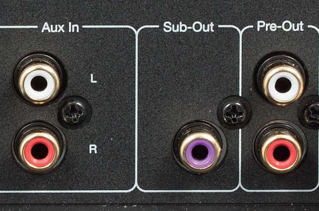

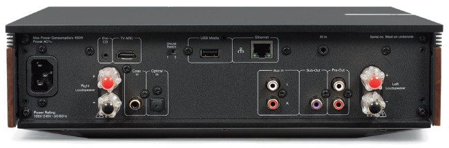

Tylna ścianka wzmacniacza prezentuje się skromnie: jest jedno wejście analogowe (liniowe, nie ma więc gramofonowego, które wyróżnia Evo 150), jedno cyfrowe optyczne i jedno elektryczne. Mamy też HDMI z ARC do bezproblemowej komunikacji z telewizorem.
Czytaj również: Co to znaczy zmostkować wzmacniacz?
Wielofunkcyjne pokrętło to zarówno wygodny sposób obsługi podstawowych funkcji, jak też dopełnienie stylu wzmacniacza.

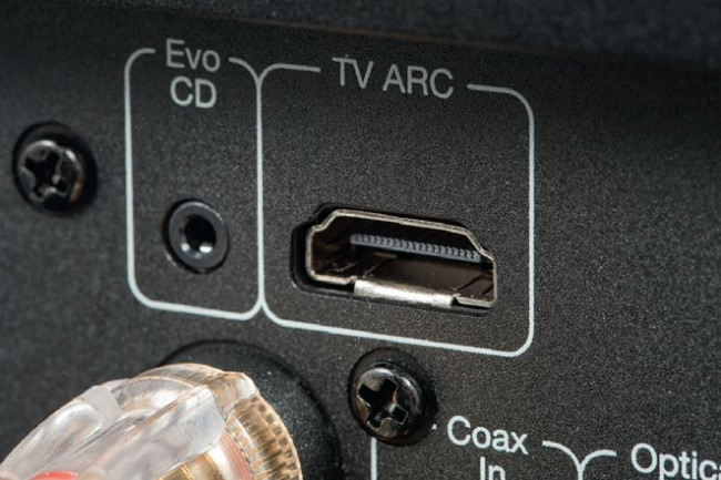

Ciekawostką jest wejście mini-jack oznaczone jako CD, które okazuje się gniazdem przyszłościowym – będzie można podłączyć tutaj odtwarzacz płyt CD z serii EVO, który niebawem wejdzie do oferty. Standard tego połączenia nie jest znany i biorąc pod uwagę filozofię całej serii, można podejrzewać, że chodzi o sygnały cyfrowe.
Jest wyjście subwooferowe (monofoniczne) oraz wyjście z przedwzmacniacza (stereo). Połączenia sieciowe zorganizujemy doprowadzając kabel LAN albo poprzez Wi-Fi. Obok złącza LAN widać USB dla "lokalnych" nośników pamięci, np. dysku twardego. Wyjścia głośnikowe są pojedyncze i dość wygodne.

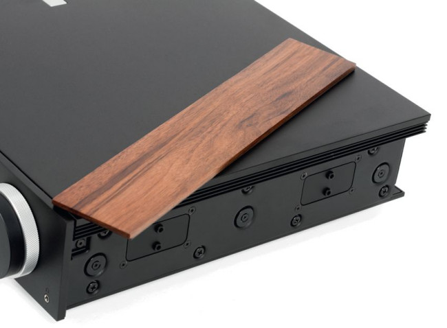

Mocowane magnetycznie boczne panele można łatwo zdjąć i wymienić na inne

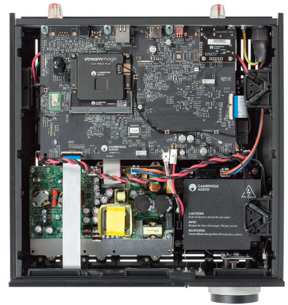

Konstrukcja waży zaledwie 5 kg, obudowa jest niewielka, a wszystkie zaawansowane układy zręcznie upakowano dzięki staranności i precyzji, a przede wszystkim ich nowoczesności.
Czytaj również: Co to jest współczynnik tłumienia wzmacniacza?
Jest sekcja analogowa – z jednym wejściem, wyjściami dla subwoofera oraz na dodatkową końcówkę mocy

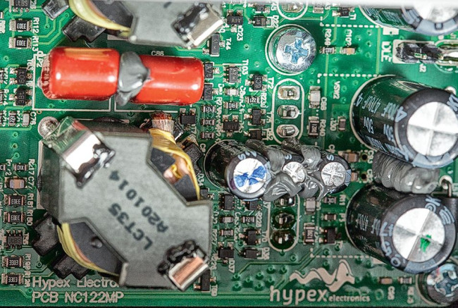

W przygotowaniu końcówek mocy pomogła, czy wręcz zastąpiła Cambridge Audio, holenderska firma Hypex, od której kupiono "gotowca", który pochodzi z najlepszej serii NCore. I chociaż to skromny model NC122MP (jeden moduł, w którym końcówki mocy zintegrowano z zasilaczami), to zapewnia wyśmienite rezultaty.

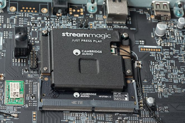

Za funkcje sieciowe i strumieniowe odpowiada spora płytka z "pokrywą" StreamMagic. Głównym dekoderem DAC jest nie najświeższy już układ ESS Technology ES9016K2M (symbol oznacza odmianę mobilną, przeznaczoną do sprzętu przenośnego, między innymi smartfonów).
Aranżacja poszczególnych modułów jest podobna jak w modelu Evo 150, z taką samą dolną płytką, na której widać nieobsadzone miejsca np. na wejście gramofonowe (które jest w 150-tce).

Na górnej płytce są obrabiane sygnały cyfrowe i obsługiwana komunikacja sieciowa, tutaj zarządza firmowa platforma StreamMagic.

To najtańsze... z najlepszych układów serii NCore Hypexa; na jednej płytce znajduje się wszystko – od wzmacniacza aż po zasilacz (dla obydwu kanałów.

Dodatkowe systemy sprzężenia zwrotnego korygują działanie filtrów wyjściowych – to jedna z najważniejszych cech modułów Hypexa.

W czasach aplikacji mobilnych... pilot jest wyposażeniem z poprzedniej epoki, ale nadal pożytecznym.

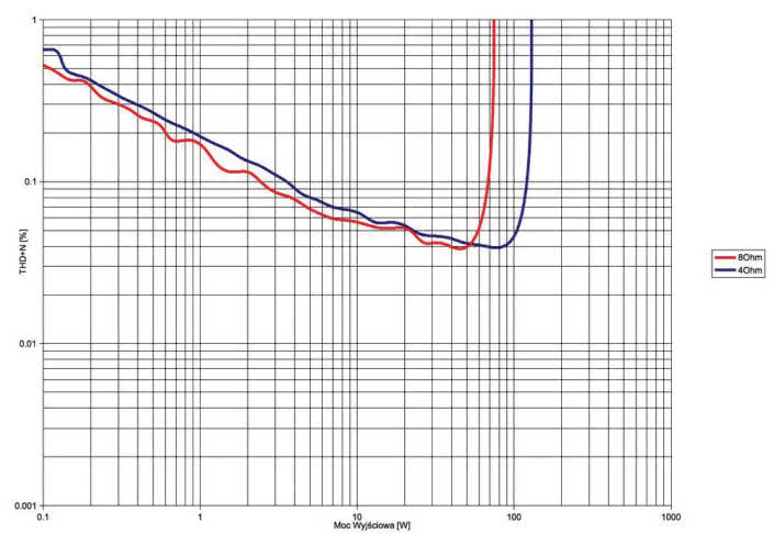

Moc znamionowa (1% THD+N, 1 kHz) [W] 8 Ω, 2x 74
Moc znamionowa (1% THD+N, 1 kHz) [W] 4 Ω, 2x 126
Moc znamionowa (1% THD+N, 1 kHz) [W] 4 Ω, 1K 128
Moc znamionowa (1% THD+N, 1 kHz) [W] 8 Ω, 1x 74
Czułość (dla maksymalnej mocy) [V] 1x 0,45
Stosunek sygnał / szum (filtr A-ważony, w odniesieniu do 1W) [dB] 88
Dynamika [dB] 107
Współczynnik tłumienia (w odniesieniu do 4 Ω) 106
Laboratorium Cambridge Audio Evo 75
Evo 75 jest jednym z nielicznych wzmacniaczy impulsowych, które uzyskują tak dobre wyniki wszystkich pomiarów. Jeżeli chodzi o moc wyjściową, Cambridge Audio informuje tylko o 75 W na 8 Ω.
Sięgnąłem więc do materiałów Hypexa na temat modułu NC122MP, które potwierdzają taką moc na 8 Ω, dodając także obietnicę 125 W przy 4 Ω – w obydwu przypadkach przy jednoczesnym obciążeniu obydwu kanałów.
Testowany wzmacniacz osiągnął niemal dokładnie takie właśnie wyniki: 2 x 74 W przy 8 Ω i 2 x 128 W przy 4 Ω. Czułość wynosi 0,45 V, jest więc nieco niższa od standardowej, ale to już ustalona praktyka wobec współczesnych źródeł o wysokim poziomie wyjściowym.
Odstęp od szumów jest bardzo niski, wręcz rewelacyjny jak na wzmacniacz impulsowy – aż 88 dB. Dzięki temu dynamika osiąga 107 dB. Na rys. 1. też wszystko w porządku, charakterystyki częstotliwościowe są podobne dla obydwu obciążeń, spadki -6 dB leżą powyżej 50 kHz.

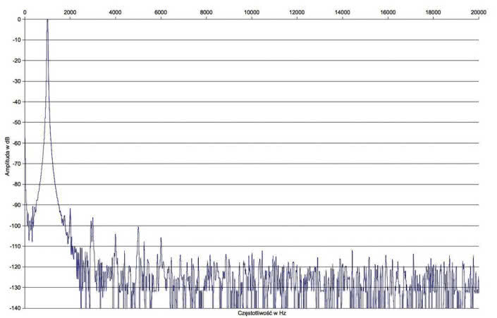

Spektrum harmonicznych (rys. 2) jest czyste, żadna szpilka nie przekracza pułapu -90 dB. Bez anomalii także na rys. 3. ¬– zniekształcenia (plus szum) THD+N mamy poniżej 0,1% już od mocy ok. 3 W dla obydwu obciążeń.
