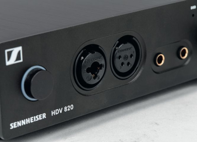

Za to wiele obiecują aż cztery wyjścia słuchawkowe, wszystkie umieszczone z przodu. Ze wszystkich można korzystać jednocześnie, czyli słuchać na czterech parach słuchawek! Imponujące, chociaż w praktyce trudne do wykorzystania, tym bardziej że regulacja głośności jest tylko jedna.
Dwa wyjścia to gniazda typu 4,4 mm Pentaconn, jedno to XLR-4, ostatnie to XLR-3 z możliwością podłączenia dwóch wtyków (zamiennie) – właśnie XLR-3 albo standardowego, dużego mini- jacka (6,3 mm). Od przybytku głowa nie boli, ale bardziej niż sama liczba wyjść zwraca uwagę ich różnorodność oraz fakt, iż wszystkie mogą podać sygnał zbalansowany.

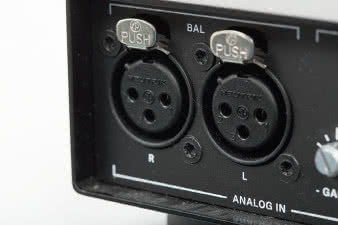

Sygnały zbalansowane są też zapraszane do gniazd na tylnej ściance. HDV 820 ma układ w pełni symetryczny, są więc wejścia XLR, także niezbalansowane RCA. Aby to wszystko wygodnie funkcjonowało, przygotowano regulację czułości – mamy więc do wyboru aż pięć ustawień.

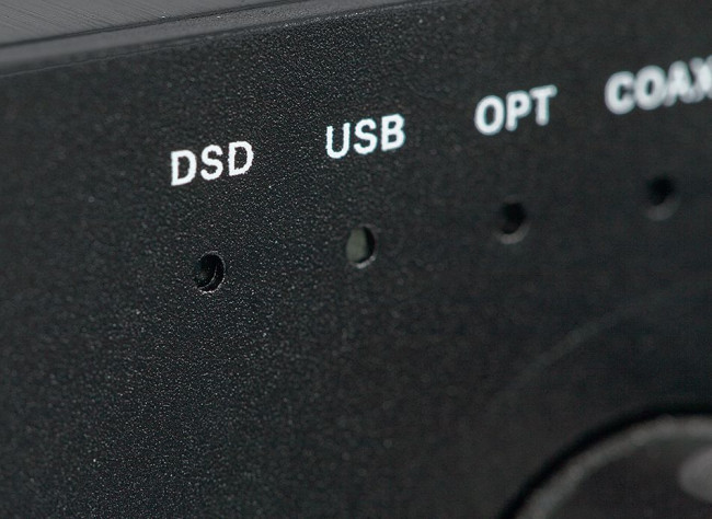

Inna dioda sygnalizuje strumień DSD.

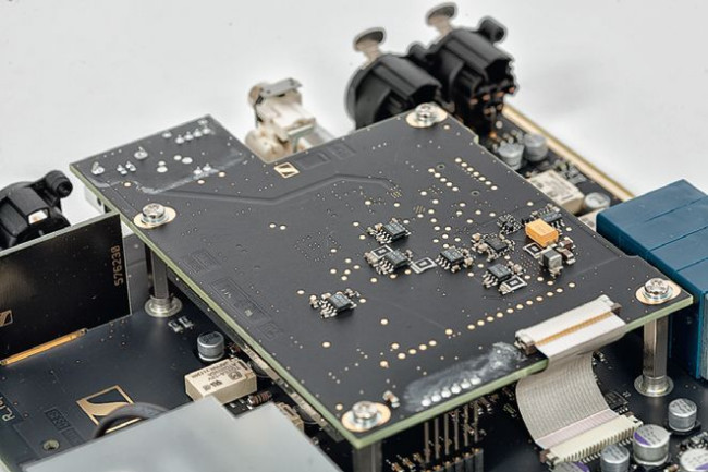

Wewnątrz Sennheisera HDV 820 widać podział na trzy bloki: główną sekcję audio (wyłącznie w wariancie analogowym), sekcję cyfrową i umieszczony na oddzielnej płytce zasilacz. Na potrzeby "cyfry" Sennheiser sięgnął po nowoczesny przetwornik ESS Sabre ES9028PRO, który rozprawi się z sygnałami PCM 32 bit/768 kHz, a nawet DSD1024.
Kompetencje całego wzmacniacza Sennheiser HDV 820 kończą się jednak nieco wcześniej, co ma związek z układami wejściowymi, ale skorzystamy ze znakomitej dynamiki samego przetwornika, sięgającej aż 129 dB, i to w podstawowym trybie ośmiokanałowym (który jest tutaj wykorzystany, bo Sennheiser HDV 820 to przecież konstrukcja w pełni zbalansowana).

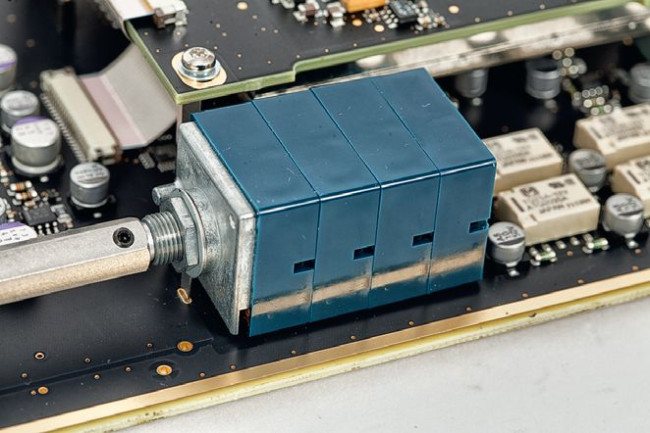

Częścią układu zbalansowanego jest poczwórny potencjometr analogowy.

Moduł cyfrowy ma własną płytkę.

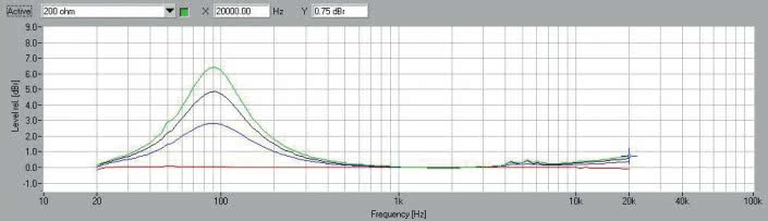

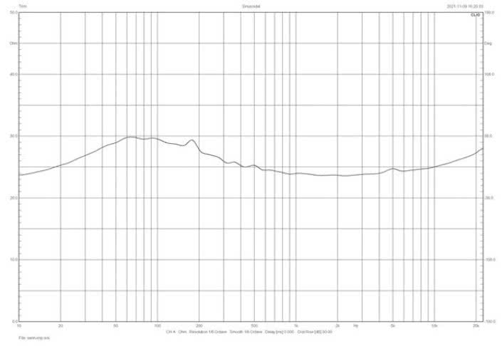

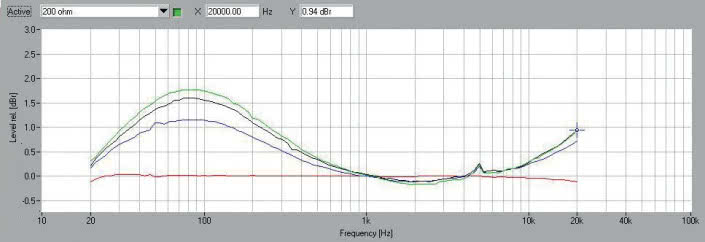

Każdemu zmierzyliśmy charakterystykę impedancji – pokazaną na rys. 1. Rysunek 2., przypisany poszczególnym konstrukcjom, przedstawia zmiany charakterystyk częstotliwościowych dla czterech różnych impedancji wyjściowych wzmacniacza. Wyraz "zmiany" należy podkreślić – nie są to charakterystyki przetwarzania, które mogą wyglądać zupełnie inaczej, lecz zmiany wywoływane właśnie przez powstający dzielnik napięcia.
Charakterystyka niemal liniowa (czerwona) reprezentuje tutaj charakterystykę wyjściową (ale nie jest z nią tożsama), mierzoną przy niemal zerowej impedancji wyjściowej (w pomiarze było to 0,1 Ω), a więc w praktyce bez dzielnika napięcia. Kolorem niebieskim oznaczyliśmy wariant 40-omowy, czarnym 100-omowy, wreszcie krzywa zielona to spotykana dość często w amplitunerach A/V impedancja 200 Ω.
Ze względu na bardzo duże różnice w wynikach pomiarów (wartościach bezwzględnych), prezentujemy je na wykresach o różnych skalach, na co trzeba zwracać baczną uwagę przy porównaniach.
Charakterystyki impedancji pokazujemy na skalach do 50 Ω (ATH-WP900 i Momentum), do 200 Ω (Porta Pro) i do 1000 Ω (HD820 i Clear Mg). Zmiany charakterystyk przetwarzania – na skalach +/-3 dB (ATH-W P900, Momentum i HD820) oraz +/-9 dB (Porta Pro i Clear Mg).
Zacznijmy od Porta Pro, znamionowo 60-omowych, jednak z bardzo wyraźnym szczytem impedancji (przy 85 Hz), przekraczającym nawet 170 Ω (rys. 1a). Na rys. 1b widać bardzo dobrą zbieżność w zakresie średnio- -wysokotonowym oraz bardzo duże zmiany (różnego stopnia wzmocnienie) w zakresie niskotonowym (wokół rezonansu przy 85 Hz), sięgające aż 6,5 dB w przypadku impedancji wyjściowej 200 Ω. Czyli podłączone do wyjść słuchawkowych wzmacniaczy zintegrowanych będą mniej lub bardziej podbijać bas.
Momentum pokazują już relatywnie niewielką zmienność modułu impedancji (rys. 2a), w zakresie niskotonowym zamiast szczytu widać raczej "wzgórze", mimo to niskie częstotliwości w szerokim zakresie też będą trochę wzmacniane (ok. +1,5 dB), ale będzie temu również towarzyszyć lekki zysk na górnym skraju pasma (bowiem tam impedancja również rośnie). Domowe, wręcz salonowe, wysokiej klasy Sennheisery HD820 to nieczęsto dzisiaj spotykana konstrukcja o wysokiej impedancji znamionowej 300 Ω.
Mimo że bezwzględna jak i względna zmienność impedancji (rys. 3a) jest nawet większa niż w Momentum, to na skutek mniejszego wpływu impedancji wyjściowej wzmacniacza, zmienność charakterystyki przetwarzania jest mniejsza – tylko przy największych 200 Ω różnica między ok. 60 Hz a 3 kHz wyniesie 1,5 dB, a dla 40 Ω – tylko 0,5 dB (rys. 3b). To słuchawki o charakterystyce bardzo "odpornej" na różne impedancje wyjściowe, ale... ze sprzętem przenośnym zagrają cicho.

Na ostatnim rysunku (już na tej stronie, rys. 6) pokazujemy całą rodzinę charakterystyk zmierzonych przy impedancji wyjściowej wzmacniacza 100 Ω, wszystkich badanych słuchawek, oczywiście na ujednoliconej skali - aby w łatwy do uchwycenia sposób pokazać zakres zmian i różnic między słuchawkami.
Teoretycznie najgorszy związek to wysoka impedancja wyjściowa wzmacniacza oraz niska impedancja słuchawek, ale o dużej zmienności, najczęściej związanej z wysoką impedancją wyjściową.
Zmienia to charakterystykę, ale nie można wykluczyć, że w szczególnych przypadkach może brzmieniu pomóc, wzmacniając zbyt słaby bas. Ale wróćmy jeszcze do przykładu ATH-WP900, które w dotychczasowej ocenie wypadły bardzo dobrze, bowiem nie wzięliśmy pod uwagę jeszcze jednego czynnika...
Nawet gdy bas nie zostanie wyraźnie wyeksponowany na skutek działania dzielnika napięcia dzięki niewielkiemu wzrostowi impedancji w zakresie niskich częstotliwości, to przy niskiej impedancji słuchawek i wysokiej impedancji wyjściowej wzmacniacza grozi nam znaczne pogorszenie odpowiedzi impulsowej (bardzo niski współczynnik tłumienia, poniżej 1!), a więc bas tłusty i słabo kontrolowany, zresztą też podbity.
