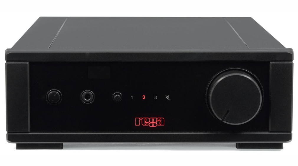

Rega iO - panel przedni i pilot

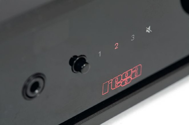

Przedni panel Regi iO został wykonany z plastiku, ale reszta obudowy jest już metalowa. Rega chce być trochę elegancka, trochę nowoczesna, a do tego niedroga… Matowy plastik kontrastuje z błyszczącym panelem, na którym zainstalowano wszystkie manipulatory.
Pokrętło to oczywiście regulator głośności, wejścia zmieniamy (sekwencyjnie) jednym przyciskiem, niewielki diodowy sygnalizator wskazuje na aktywne; obok jest jeszcze sygnalizacja wyciszenia, a poniżej podświetlane logo firmy.
Rega pamięta o słuchawkach (chociaż akurat ich sama nie produkuje), jest więc 3,5-mm wyjście. Gdy podłączymy słuchawki, wzmacniacz automatycznie odetnie sygnał z sekcji głośnikowej.
Ponad złączem dla słuchawek znajduje się się niewielkie "okienko" czujnika sygnałów podczerwieni. Jest więc zdalne sterowanie – pilot wygląda poważnie, ale większość przycisków i funkcji nie wiąże się ze wzmacniaczem iO; możemy regulować głośność, przełączać źródła (nawet wygodniej niż z przedniego panelu, bo na pilocie są do tego dwa przyciski) i uruchomić szybkie wyciszenie.

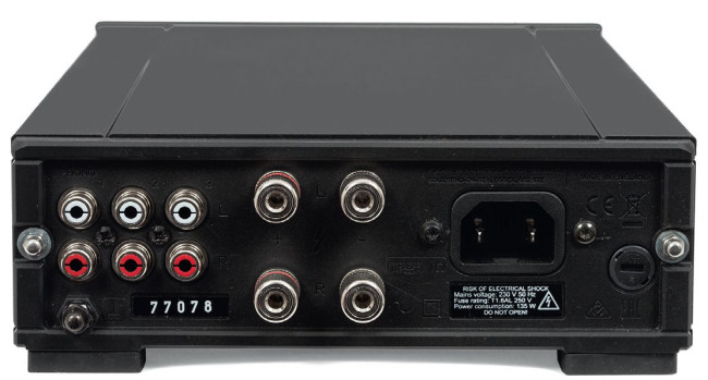

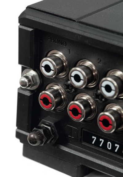

Na tylnym panelu iO nie ma dużo miejsca, ale to co najważniejsze musiało się zmieścić – trzy wejścia analogowe i jeden komplet terminali głośnikowych.
Rega iO - złącza
Rega iO ma trzy wejścia – dwa dla sygnałów liniowych, jedno gramofonowe (dla wkładek MM). Program minimum, bez wyjść sygnałowych, również z powodu braku miejsca.
Oczywiście musiało znaleźć się dla jednego kompletu zacisków głośnikowych. W sumie jest wszystko, co koniecznie potrzebne w nowoczesnym wzmacniaczu, zakładając, że źródła cyfrowe i sieć podłączamy zupełnie gdzie indziej.
Gniazdo zasilające jest klasyczne, chociaż bez bolca uziemiającego. Stoi to w sprzeczności z deklaracją, jaką producent składa w instrukcji obsługi: że wzmacniacz jest już uziemiony. Można jednak (i warto) poprowadzić żyłę uziemiającą do specjalnego zacisku w narożniku obudowy.

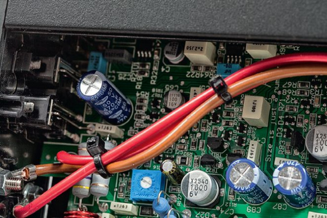

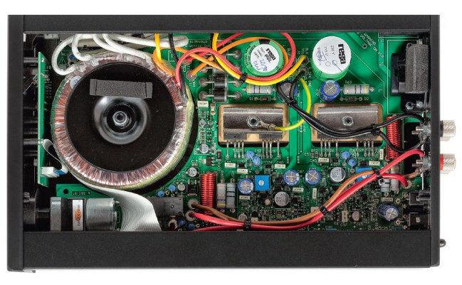

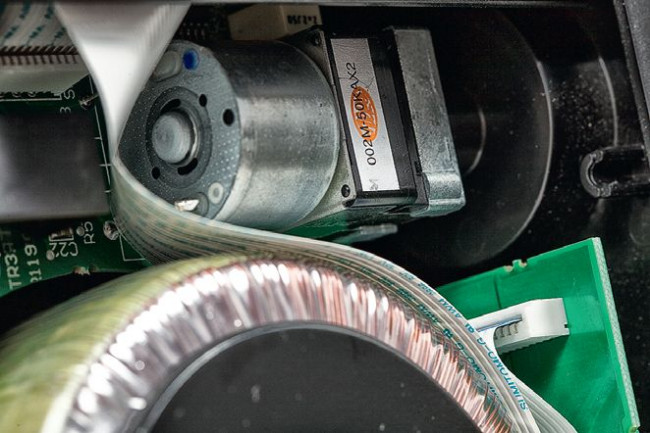

Liniowy zasilacz i końcówki mocy w klasie AB to cechy wspólne znacznie większej liczby wzmacniaczy, ale bardziej charakterystyczny jest sposób montażu stopni wyjściowych. Przykręcono je nie do wewnętrznego radiatora, ale wprost do dolnej płyty obudowy, która pełni rolę radiatora.
Do regulacji głośności służy klasyczny Alps (tzw. czarny). Wyjście słuchawkowe jest podłączone (przez dzielnik napięcia) bezpośrednio do wyjść końcówek mocy, o czym świadczy nie tylko konstrukcja tej części układu, ale i bardzo wysoka impedancja wyjściowa (109 Ω).

Tranzystory wyjściowe (po dwa na kanał) wkręcono w dolną ściankę, która pełni też rolę radiatora.

Regulacja wzmocnienia jest klasyczna, z potencjometrem (Alpsa).

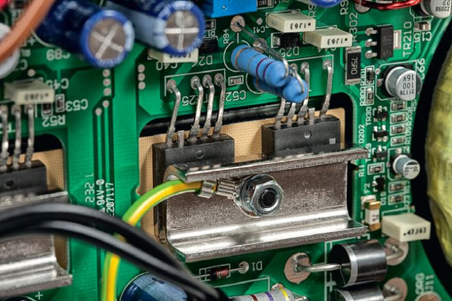

Przedwzmacniacz gramofonowy to układ skromny, ale oparty na elementach dyskretnych.

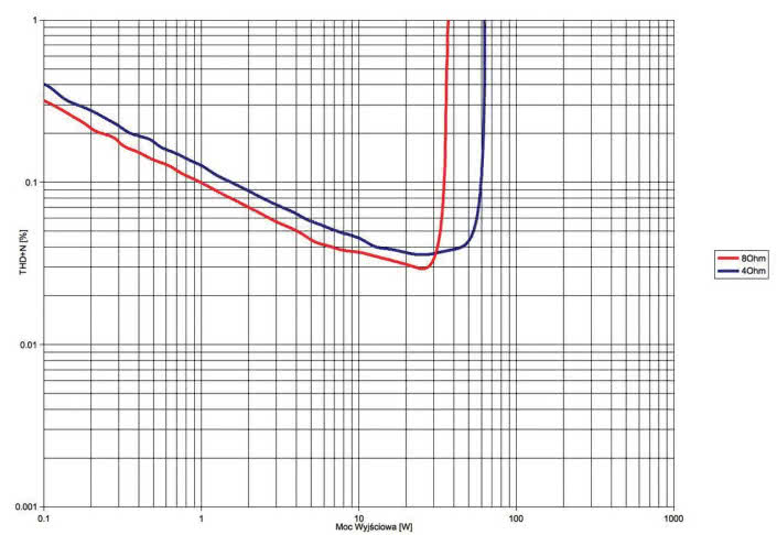

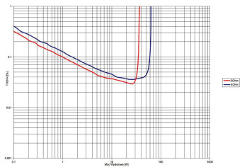

Producent nie obiecuje gruszek na wierzbie… W ogóle niewiele obiecuje: moc 30 W przy 8 Ω, nie wspomina o 4 Ω, a pasmo przenoszenia ma sięgać zaledwie 40 kHz. To i tak z zapasem w stosunku do pasma akustycznego, ale większość współczesnych wzmacniaczy tranzystorowych w klasie AB sięga jeszcze wyżej – okolic 100 kHz.
W naszych pomiarach uzyskaliśmy nieco wyższą moc przy 8 Ω (2 x 36 W) i, co cieszy jeszcze bardziej – znaczny jej przyrost przy 4 Ω (2 x 49 W), a przy jednym kanale wysterowanym nawet 63 W.

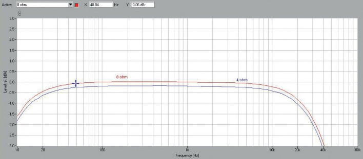

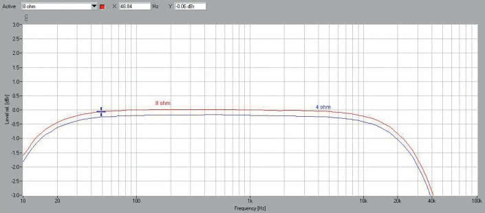

Charakterystyki częstotliwościowe (rys. 1) potwierdzają doniesienia producenta: spadek -3 dB pojawia się przy ok. 40 kHz. Na drugim skraju (przy 10 Hz) spadek wynosi ok. -1,5 dB. Różnice między charakterystykami dla impedancji 8 i 4 Ω są niewielkie.

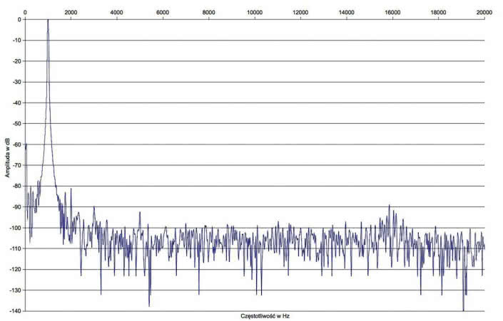

Rys. 2. nie przynosi kolejnych kłopotliwych informacji. Na czele jest druga harmoniczna, a jej poziom też jest umiarkowany (-81dB), kolejne leżą już poniżej -90 dB. Całkiem dobra sytuacja wyłania się z rys. 3. Poniżej 1% THD+N schodzimy od 1 W przy 8 Ω, a przy 4 Ω – powyżej 1,4 W. Charakterystyki mają typowy przebieg.
Biorąc pod uwagę komplet pomiarów, mimo odrobinę lepszych charakterystyk przy obciążeniu 8 Ω, znacznie wyższa moc przy 4 Ω pozwala spokojnie przebierać wśród takich kolumn, nie robić sobie kłopotu wyłuskiwaniem 8-omowych.
