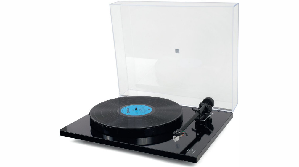

Aby wyróżnić model Planar 1, tu i ówdzie zastosowano dodatkowe oznaczenie "2016" - dokładnie rok temu, w lipcu 2016, Rega zaprezentowała nową edycję swojego podstawowego gramofonu. Poprzednik nazywał się RP1; względem niego wprowadzono wiele zmian.
Formalnie, dokładnie takie same są tylko pojedyncze elementy, jednak w ogólnym ujęciu gramofon wygląda znajomo i typowo dla Regi. Można powiedzieć, że skromny i smutny; można też - że stylowy i elegancki.
Rega nigdy się nie starała, aby jej gramofony były wizualnie efektowne i atrakcyjne dla "przypadkowego przechodnia". Do wyboru są wersje czarna i biała (obydwie na wysoki połysk). Gramofon Rega Planar 1 jest lekki, taka jest też "filozofia" Regi, bowiem jej konstruktorzy są zdania, że materiały ciężkie, tłumiące rezonanse, tłumią także część muzyki. Stąd też cienka plinta, wykonana prawdopodobnie z mdf-u lub z płyty wiórowej.

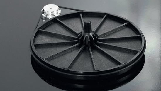

Subtalerz ukryto, krótki pasek oplata rolkę napędową na synchronicznym silniku 24 V - to rozwiązanie przejęto z droższych modeli Regi. Nowy silnik to nie tylko precyzja obrotów, uzyskiwana dzięki współpracującemu układowi elektronicznemu, ale również ograniczenie wibracji.

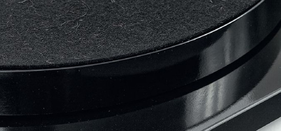

Nowy talerz wykonano z żywic fenolowych, rozkład masy (dociążenie na zewnątrz) służy poprawie stabilności obrotów.

Użytkownikowi pozostaje więc tylko usunięcie zabezpieczeń transportowych i instalacji talerza. Tenże wykonano z żywicy fenolowej, dodatkowo zwiększając masę na obwodzie w celu poprawy stabilności.

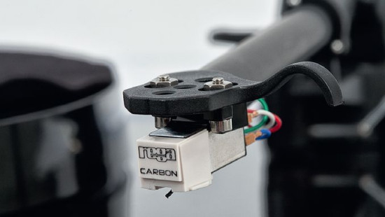

Gramofon ma również nowe absorbery. Z rurką ramienia zintegrowano główkę, do niej została zainstalowana i oczywiście fabrycznie skalibrowana firmowa wkładka Rega Carbon (MM). Charakterystyczny dla Regi jest brak żyły uziemiającej; według producenta niepotrzebnej, co oczywiście rodzi kontrowersje.

Cały napęd zabudowano pod talerzem, wykorzystując krótki pasek napędowy oraz konstrukcję z małym subtalerzem.

nowym PlanarzW nowym Planarze 1 zastosowano sprawdzoną, fi rmową wkładkę typu MM o nazwie Carbon
