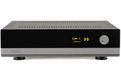

Kora TB140 TB140 - obudowa i sterowania

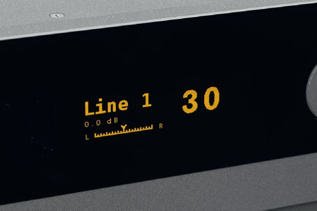

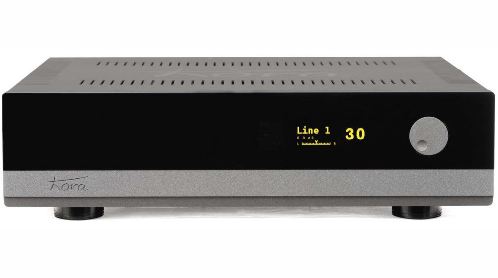

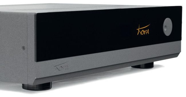

Chociaż TB140 jest najskromniejszą i najtańszą integrą, zawiera wszystkie wyjątkowe rozwiązania i patenty. Front błyszczy i eksponuje wyświetlacz, który służy zarówno do pokazania podstawowych informacji (poziom głośności, wybrane źródło), jak i funkcji dodatkowych oraz ozdobnych grafik.
Pokrętłem zlicowanym z frontem ustawiamy głośność, a po wciśnięciu wybieramy wejście i dostajemy się do menu z kilkoma zaawansowanymi trybami (m.in. indywidualna czułość dla każdego z wejść).
Zdalne sterowanie pozwala na regulację głośności, wyciszenie oraz zmianę źródła, nie poprowadzi nas jednak do menu ustawień. TB140 nie ma wyjścia słuchawkowego. Uruchamianiu towarzyszy kilkudziecięciosekundowa zwłoka, wymagana procedurą rozgrzewania lamp.

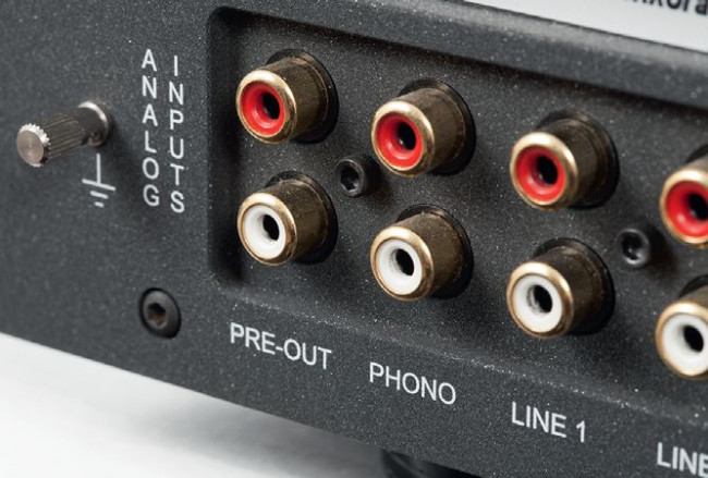

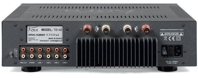

Kora TB140 ma cztery wejścia liniowe i jedno gramofonowe (dla wkładek MM). Nad nimi widać jeszcze zaślepione okienko, które mogłoby pomieścić np. dodatkowe wejścia, jednak producent nie podaje żadnych informacji na ten temat.

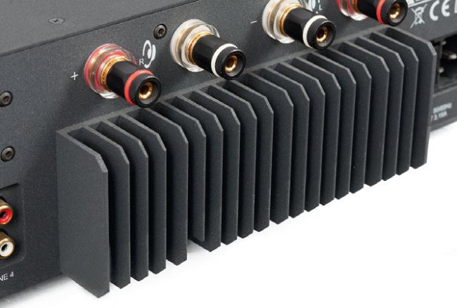

Terminale głośnikowe są pojedyncze, a obok nich znajduje się nietypowy, zewnętrzny blok radiatora, związany z tranzystorowymi końcówkami mocy. Określanie TB140 mianem wzmacniacza hybrydowego nie uważam za błąd, chociaż to konstrukcja bardzo wyjątkowa, a jej główne założenia są chronione patentami.

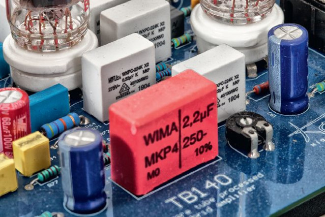

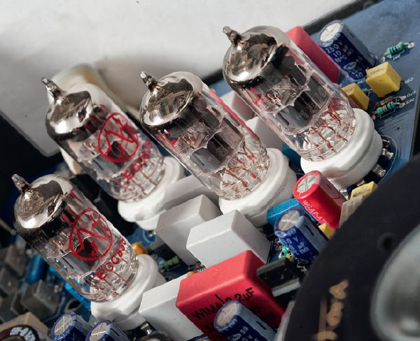

Duże wzmocnienie napięciowe zapewnia zestaw dwóch ECC82 i dwóch ECC83, podwójnych triod o niskiej mocy, chętnie stosowanych w "klasycznych" przedwzmacniaczach w stopniach wejściowych czy inwerterach fazy.

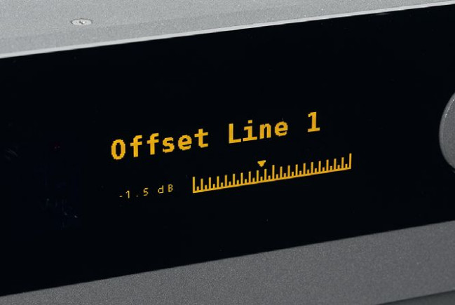

Pod dużą taflą błyszczącego panelu frontowego znajduje się nowoczesny wyświetlacz.
W zasadniczym trybie odczytamy z matrycy poziom głośności, wybrane źródło, a nawet ustawienia zrównoważenia kanałów.
Wzmacniacz ma także system menu z pożytecznymi dodatkami, np. indywidualną regulację czułości dla poszczególnych źródeł.

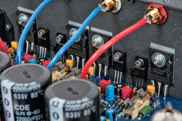

Końcówki są liniowe, pracują w klasie AB. Moduł tranzystorowych stopni wyjściowych to nie tylko spory fragment głównej płytki drukowanej, ale też, dość nietypowo, przykręcony do tylnej ścianki (od zewnątrz) radiator.
Pozwoliło to utrzymać zwartą i elegancką formę obudowy, jak też odpowiednio niską temperaturę. Tranzystory użyte w końcówkach mocy to elementy ON Semiconductor MJL1302A/MJL3281A (po jednej parze na kanał).

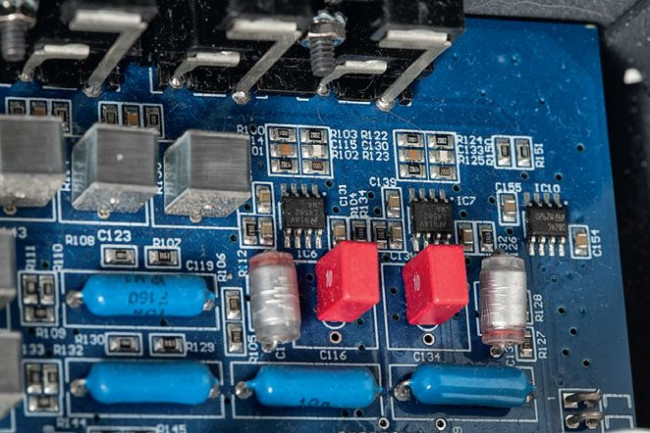

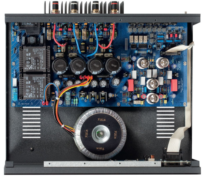

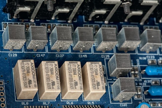

Większość układów zmontowano na jednej dużej płytce w tylnej części obudowy. Zaraz za wejściami sygnał trafia do oryginalnego przedwzmacniacza, ale na początek w dość tradycyjnej odsłonie. Są tutaj układy półprzewodnikowe, chociaż za wzmocnienie odpowiadają tylko w sekcji gramofonowej.
Wejścia obsługują wysokiej klasy przekaźniki, a do regulacji głośności zaprzęgnięto układ scalony. To niejedyny nowoczesny akcent w TB140, w taki sposób przygotowano również całą elektronikę sterującą z efektownym wyświetlaczem.

Obok kilku wejść liniowych jest też wejście dla gramofonu (wkładek MM).
Jest wejście gramofonowe (wkładki MM) podłączone do?półprzewodnikowego układu korekcji.

Nietypowym rozwiązaniem jest wysunięcie radiatora końcówek mocy poza obrys tylnej ścianki.

Pomimo rozbudowanego przedwzmacniacza, układy we wnętrzu sprawiają wrażenie kompaktowych; fragment końcówek mocy przeniesiono na zewnętrzny radiator.
Wyborem wejść zajmują się przekaźniki, ustalaniem głośności – nowoczesne, scalone regulatory.
W przedwzmacniaczu jest także układ półprzewodnikowy przedwzmacniacza gramofonowego.

Sygnał o wysokim napięciu dostarcza tercet lamp ECC82/ECC83 JJ Electronic.
Wydaje się, że tranzystory wyjściowe (ON Semiconductor – 2 pary) przykręcono do tylnej ścianki, tymczasem na zewnątrz
jest jeszcze spory radiator.

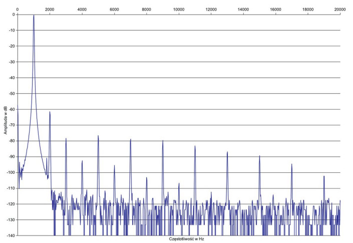

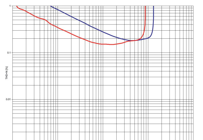

Odstęp od szumu jest umiarkowany (-78 dB), dynamika dotarła do 100 dB. Charakterystyki częstotliwościowe dla obydwu obciążeń (rys. 1) pokazują początek opadania przy ok. 10 kHz; -3 dB odczytujemy przy ok. 38 kHz. Zgodnie z przypuszczeniami, w spektrum harmonicznych (rys. 2) najmocniej zaznaczone są parzyste; prowadzi druga (-61 dB), dalej czwarta, szósta i ósma (ale już poniżej -90 dB). Widoczne są też nieparzyste, od trzeciej aż do dziewiętnastej.

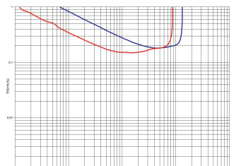

Naturalną konsekwencją tego jest dość wysoki poziom THD+N (rys. 3), ponad pułapem 0,1% w całym zakresie. Charakterystyka jest wyraźnie korzystniejsza dla obciążenia 8-omowego.
Ciekawostką jest niski współczynnik tłumienia (36). Jest to wartość typowa dla wzmacniaczy lampowych, gdzie wynika ona z impedancji transformatorów wyjściowych.
Tutaj końcówka jest jednak tranzystorowa, więc uzyskanie niższej impedancji wyjściowej nie powinno być problemem; być może konstruktor świadomie ją zwiększył (zmniejszając tym samym współczynnik tłumienia), aby zgodnie z zapowiedziami uzyskać lampowe brzmienie.
