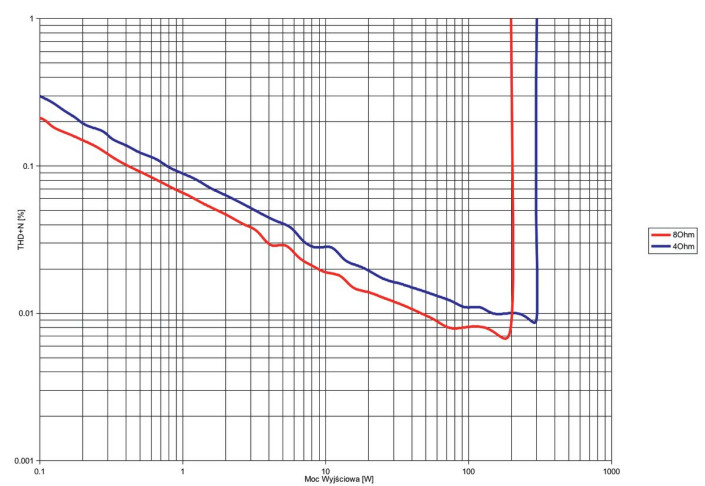

Zadeklarowane przez producenta 2 x 160 W przy 8 Ω i 2 x 300 W zostaje wykonane z dużą nawiązką przy 8 Ω (2 x 198 W) i dokładnie co do wata przy 4 Ω. Moc w trybie dwukanałowym jest taka sama jak przy wysterowaniu jednego kanału, dzięki konstrukcji typu dual mono.
O ile 2 x 200 W (przy 4 Ω) Luxmana wystarczy 90 procentom zainteresowanych, to 2 x 300 W – już chyba 99 procentom… Testowaliśmy droższą integrę 800.2, której czułość była bardzo niska (1,4 V), więc spodziewałem się podobnego podejścia w 600.2, tu jednak parametr ten ma bardziej typową i uniwersalną wartość - 0,53 V.

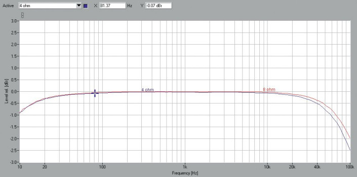

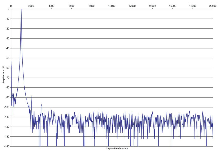

Odstęp od szumu to przeciętne, ale wcale nie niskie 82 dB; pamiętajmy, że wpływ ma na to lampowy bufor. Dynamika osiąga 105 dB. Charakterystyki częstotliwościowe (rys. 1) prezentują się dobrze, ze spadkiem ok. -1 dB przy 10 Hz i -2 dB/-2,5 dB przy 100 kHz (8 Ω/4 Ω). Harmoniczne (rys. 2) są niskie i mają korzystne spektrum; najsilniejsza druga nieznacznie przekracza -90 dB, trzecia leży już znacznie niżej.
THD+N w funkcji mocy (rys. 3) schodzi poniżej 0,1% już od mocy rzędu dziesiątych części wata (aż do typowego dla tranzystorowej końcówki, radykalnego przesterowania). Każdy wzmacniacz wyposażony we wskaźniki wychyłowe przechodzi u nas weryfikację ich dokładności. Wirtualna wskazówka porusza się na tle dwóch, umieszczonych blisko siebie, ale niezależnych skal dla 8 Ω i 4 Ω.
Wyniki sugerują, że wskaźniki w 600.2 pełnią rolę dekoracji, a nie instrumentu o choćby względnej precyzji pomiaru. Przy rzeczywistej mocy 1 W (8 Ω) wzmacniacz wskazuje wartość... 0,1 W. Przy 10 W jest to 0,4 W, a przy 100 W wskazówka ląduje pomiędzy punktami 2 a 28 W. Skala kończy się na mocy 500 W przy 8 Ω i 1000 W przy 4 Ω, a przecież tyle 600.2 nie osiąga ani na papierze, ani w rzeczywistości.
