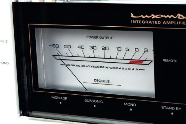

Wskaźniki wyskalowano w decybelach, pozycja zero teoretycznie oznacza maksymalną moc wyjściową.

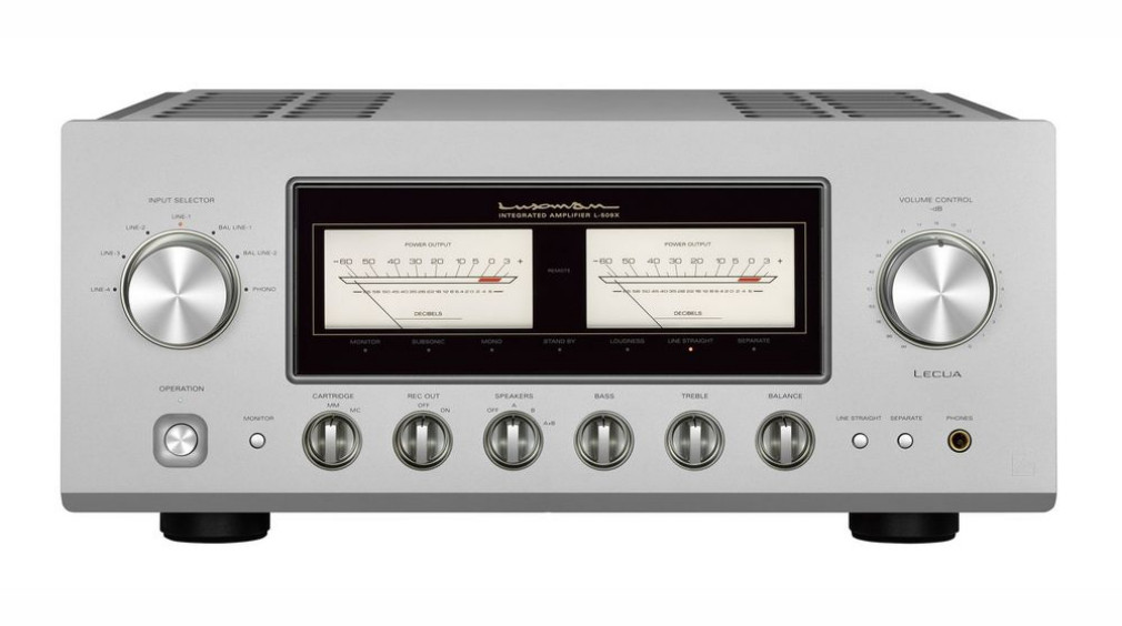

Luxman L-509X to wzmacniacz potężny, wierny "tradycyjnym wartościom" w projektowaniu tego typu urządzeń. O technice impulsowej nie ma mowy.
Waży blisko 30 kg i nie tylko wyglądem, lecz również bogactwem najróżniejszych (ale klasycznych dla wzmacniacza) funkcji przypomina nieco Accuphase, chociaż analizując historię obydwu firm, można dojść do wniosku, że to Accuphase poszedł tropem Luxmana, a nie odwrotnie.
Luxman L-509X - wzornictwo
Obudowa wykonana jest głównie ze stali i aluminium. Styl Luxmana L-509X określa nie tylko wysokie chassis, ale głównie para dużych wskaźników wychyłowych. Na froncie jest jeszcze konwencjonalna para dużych pokręteł (wzmocnienie i wybór źródeł) oraz szereg mniejszych manipulatorów.

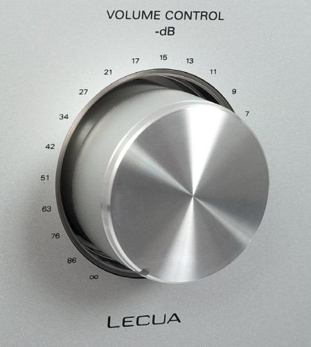

Pokrętło głośności wygląda dość zwyczajnie, ale kryje się za nim skomplikowany regulator o nazwie LECUA.
Wzmocnienie wyskalowano od 0 do minus nieskończoności, gałka obraca się płynnie, z lekkim oporem - połączona jest z potencjometrem, ten jednak sam nie tłumi sygnału, ale steruje zaawansowanym systemem regulacji o nazwie LECUA (więcej o nim w dalszej części).

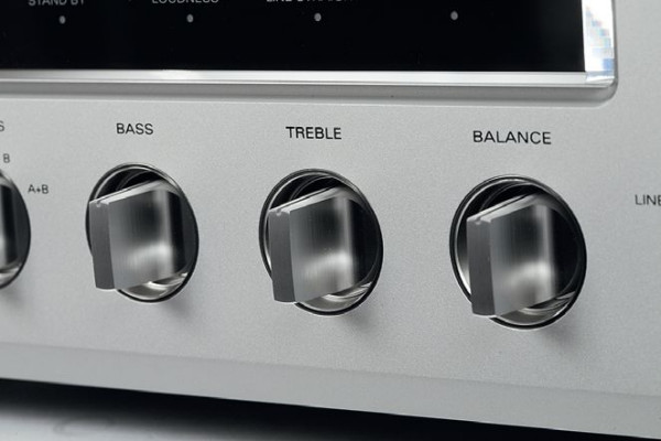

Znane od lat regulacje dotyczą "barwy", a więc poziomu tonów niskich i wysokich, kolejne pokrętło to "balans", a więc zrównoważenie kanałów, wszystkie możemy na stałe odłączyć, aby skrócić ścieżkę sygnału.

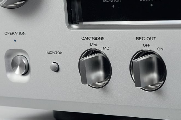

Układ przedwzmacniacza phono w Luxmanie L-509X obsługuje zarówno wkładki MM, jak i MC, przyjęte parametry (czułość 0,3 mV, obciążenie 100 Ω) powinny zapewnić dobrą współpracę z większością modeli.
Czytaj również: Na czym polega bi-amping i jakie są jego warianty?
Jak kilka dekad temu – regulacja trybów pracy przedwzmacniacza gramofonowego oraz pętli magnetofonowej.
Jak kilka dekad temu - regulacja trybów pracy przedwzmacniacza gramofonowego oraz pętli magnetofonowej.

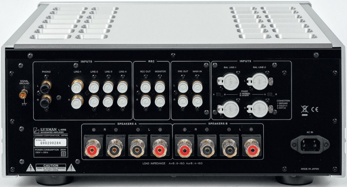

Luxman L-509X - przyłącza

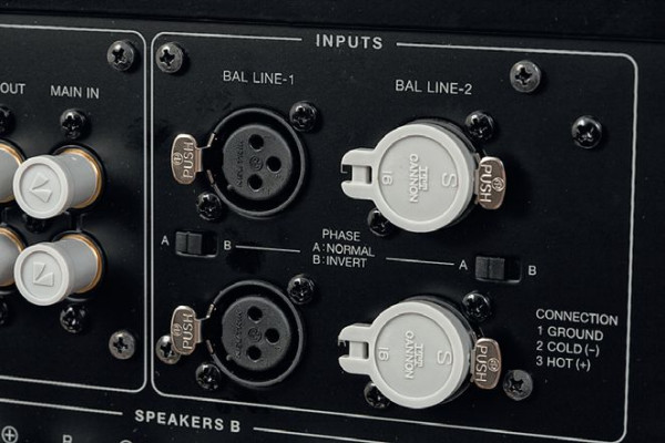

Wejść liniowych jest pod dostatkiem, cztery RCA i dwa XLR (chociaż wewnętrzna konstrukcja nie jest zbalansowana), jest też pętla dla rejestratora. Możemy rozdzielić sekcję przedwzmacniacza i końcówek mocy, wykorzystując niezależnie każdą z nich.
Dwie pary solidnych terminali głośnikowych są włączane niezależnie, a na froncie jest też wyjście słuchawkowe. Wyposażenie jest więc kompletne w tradycyjnym schemacie wzmacniacza zintegrowanego, ustalonym kilkadziesiąt lat temu.

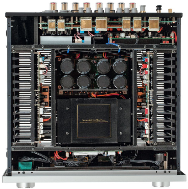

Również układ wewnętrzny nie jest rewolucyjny, lecz stanowi kwintesencję najlepszych rozwiązań. Architektura uwzględnia wymogi elektryczne i mechaniczne. Przygotowano kilka komór wyznaczonych przegrodami.

W L-509X nie ma techniki cyfrowej, wszystkie wejścia przyjmują wyłącznie sygnały analogowe (co nie znaczy, że tylko gramofonowe...)
Ich rolą jest wzmocnienie obudowy i ekranowanie poszczególnych bloków. Centralne miejsce zajął zasilacz. Wprawdzie nie jest to układ dual mono, ale z pojedynczego transformatora (600 VA) napięcie trafia do dwóch identycznych bloków kondensatorów filtrujących (w każdym 40 000 mF).
Dla każdego kanału przygotowany jest oddzielny moduł końcówki mocy, z dużym radiatorem. Wzmacniacz pracuje w klasie AB, z autorskim układem sprzężenia zwrotnego o nazwie ODNF ("Only Distortion Negative Feedback"), wciąż doskonalonym, a w Luxmanie L-509X zastosowano najnowszą wersję 4.0. Skuteczność jego działania potwierdzają nasze pomiary.
W końcówce mocy są dwa stopnie wzmocnienia - pierwszy z trzema równoległymi gałęziami i układami Darlingtona, w drugim (wyjściowym) pracuje osiem (na kanał) tranzystorów w konfiguracji przeciwsobnej.

L-509X ma dwa wejścia XLR, każde z hebelkiem pozwalającym odwrócić fazę.

Obwód regulacji głośności o nazwie LECUA (Luxman Electronically Controlled Ultimate Attenuator) to rozwiązanie zaczerpnięte z topowego preampu Luxmana – C-900u.
Regulacja odbywa się w zakresie 88 dyskretnych poziomów. W nowej wersji LECUA1000 skrócono ścieżkę sygnałową, poprawiając projekt samej płytki. Zaletą nie tylko LECUA, ale w ogóle regulacji tego typu jest bardzo duża zbieżność pomiędzy poszczególnymi torami (kanałami) w każdym punkcie, trwałość i niezawodność.

Luxman jest kompletnie wyposażony w tradycyjne dodatki. Regulacje barwy i zrównoważenia kanałów można całkowicie odłączyć.

Dużą obudowę wypełniają układy dla tego typu wzmacniacza najważniejsze - zasilacz oraz dwie końcówki mocy.

Wzmacniacze wyposażone w tzw. VU Mettery wyglądają atrakcyjnie, ale dostają w naszym laboratorium dodatkowe zadanie. W L-509X wskaźniki wyskalowano w dB, poziom 0 dB znajduje się dość daleko na skali, co pozwala przypuszczać, że Luxman ustalił tutaj moc znamionową.
W pomiarach wskaźniki osiągały wartość 0 dB wtedy, gdy napięcie na wyjściach głośnikowych (niezależnie od impedancji obciążenia) wynosiło dokładnie 27 V. Taki wynik przekłada się na moc równą 91 W w przypadku 8 Ω oraz 182 przy 4 Ω. Nie jest to więc ani moc deklarowana przez producenta, ani faktycznie zmierzona. Możemy wzmacniacz spokojnie "przesterować" (wedle wskazań wskaźników), do faktycznego wejścia w obszar wysokich zniekształceń pozostaje jeszcze kilka decybeli.

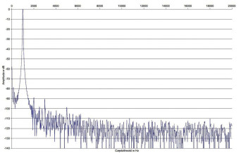

Powodów do najmniejszych zastrzeżeń nie daje rozkład harmonicznych (rys. 2). Najsilniejsza druga, która leży przy bardzo niskich -89 dB, trzecia jest już poniżej -90 dB, następne nikną w szumach, też bardzo niskich. Zakresy THD+N niższych od 0,1% (rys. 3) odnajdujemy dla mocy przekraczających 1,2 W przy 8 Ω i 2,1 W przy 4 Ω.
