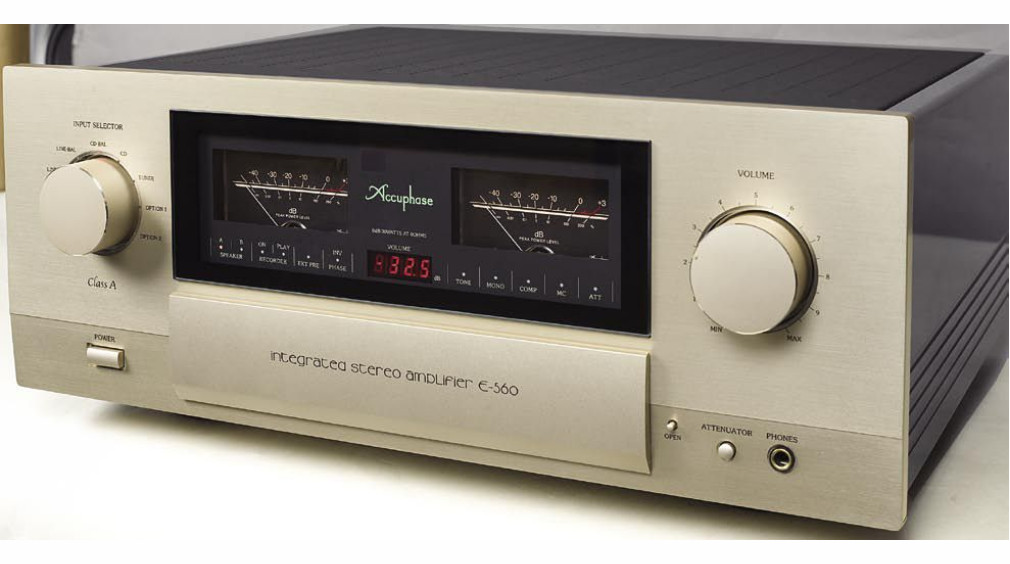

Trzy najdroższe wzmacniacze zintegrowane oparte są na tym samym projekcie obudowy. Chassis jest duże i ciężkie, znaczna wysokość sprawia, że front daje pole do popisu...Już tylko szampański kolor grubej płyty przedniej jest zobowiązujący, a dodatkowo styl jasno określają ogromne wskaźniki wychyłowe.
To nawiązanie do klimatu lat 70., jednak w stereo liczy się nie tylko awangarda, dawka sentymentalizmu jest tu na miejscu i w cenie. A poza tym trudno takiego urządzenia nie zauważyć...

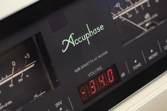

Pracę każdego kanału obrazuje wskaźnik wychyłowy, z którego można odczytać aktualną moc. Mimo że pokrętło głośności wydaje się zwykłym analogowym potencjometrem, to za regulację odpowiada rozbudowany układ AAVA. Podświetlenie wskaźników wychyłowych można wyłączyć, podobnie jak wyświetlacz poziomu głośności.
Accuphase E-560 - układ regulacji
Pomiędzy wskaźnikami świeci intensywną zielenią logo producenta, a poniżej zaprasza do obsługi szereg kontrolek obrazujących działanie poszczególnych sekcji urządzenia - w towarzystwie sporego numerycznego wyświetlacza, z którego możemy odczytać pozycję regulatora wzmocnienia.

Taki system regulacji wzmocnienia pozwolił również na łatwą implementację wyświetlacza wskazującego dokładne "położenie" regulatora. Pod AAVA "podciągnięto" także szybkie wyciszanie.

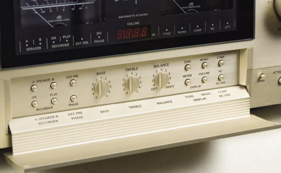

Obok regulatora głośności i selektora źródeł właśnie wyciszanie jest ostatnią funkcją, jaką zawsze widać na przedniej ściance, resztę regulacji ukryto pod klapką.
Tam oprócz balansu znalazła się także regulacja barwy (klasycznie tony niskie i wysokie), wybór schematu podświetlania wskaźników, przełączniki wyjść a nawet przełącznik fazy oraz monitorowanie nagrywania. Accuphase jest więc bogato wyposażony, choć zdaje się, że mało kto z tych dobrodziejstw będzie dzisiaj korzystał.

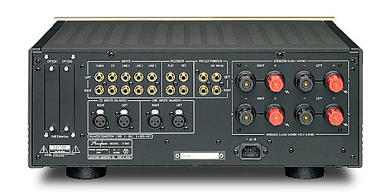

Jednocześnie w Accuphase E-560 można zainstalować dwie karty. A nawet bez karty rozszerzeń nie zabraknie nam wejść liniowych. E-560 ma aż pięć par wejść RCA, dwie pary XLR a do tego niezależną pętle rejestratorów RCA.
Mamy także możliwość rozdzielenia końcówki mocy i przedwzmacniacza, które w fabrycznym ustawieniu są "spięte" wewnętrznym obwodem. Dwie pary wyjść głośnikowych są wyjątkowo duże i wygodne.

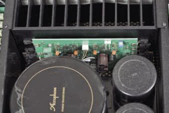

Wnętrze urządzenia jest gęsto zabudowane układami, a przecież obudowa nie należy do najmniejszych. Posadzony centralnie zasilacz zbudowano na bazie pojedynczego, zaekranowanego transformatora toroidalnego. Po bokach ulokowano końcówki z dużymi radiatorami. Skoro wzmacniacz pracuje w klasie A, to należy się spodziewać, że będzie emitował sporo ciepła.
Całą centralną sekcję oddzielono pionowymi płytami ekranującymi od przedwzmacniacza przykręconego tuż przy tylnej ściance oraz znajdujących się z przodu układów sterujących.
Z prawej strony wykrojono wąską przestrzeń obudowaną ekranem dla kart rozszerzeń, a niezależnie od głównego układu wzmocnienia pojawił się oddzielny wzmacniacz dla wyjścia słuchawkowego.

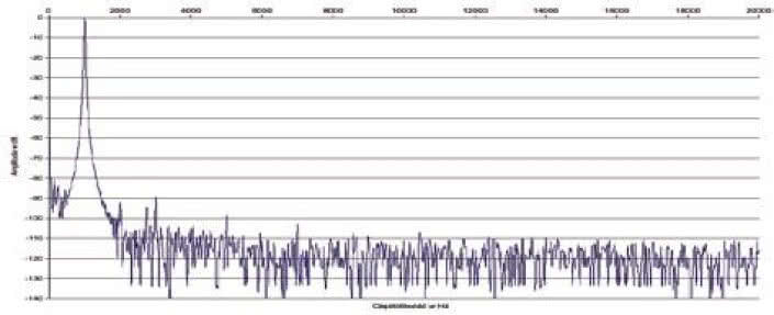

Accuphase E-560 nie jest tak słaby pod względem mocy wyjściowej, jak go przedstawiają fi rmowe specyfi kacje. Producent obiecał 30 W przy 8 omach, podczas gdy wzmacniacz dostarcza ich ponaddwukrotnie więcej, bo aż 61 W.
Podobna sytuacja ma miejsce w przypadku obciążenia 4-omowego, kiedy to zamiast spodziewanych 60 W dostajemy aż 116 W. Zmienia to całkowicie obraz skromnej integry i pozwala nam myśleć w zasadzie o dowolnych kolumnach. Sam - niemal dwukrotny - wzrost mocy na niższej impedancji wskazuje na swobodę wzmacniacza, nie ma też problemu z wysterowaniem obydwu kanałów, w tym przypadku moc maleje jedynie na 4 omach, ale 2 x 103 W to wciąż znacznie więcej niż dane producenta.

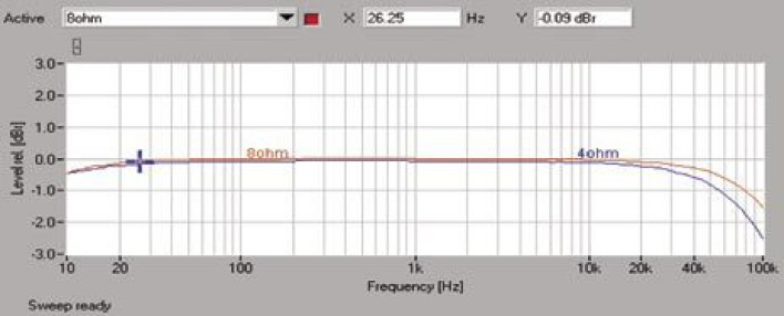

Odstęp od szumów nie jest kompromitujący ani rewelacyjny, -85 dB to trochę mało jak na tranzystorową integrę tej klasy. Accuphase nie ma kłopotów w pasmie przenoszenia (rys.1.), które rozciąga się od 10 Hz przy spadku -0,4 dB aż do 100 kHz, gdzie mamy -1,5 dB przy 8 omach, i -2,5 dB przy 4 omach.

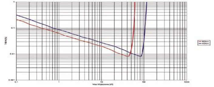

W spektrum zniekształceń harmonicznych (rys. 2.) można zauważyć tylko trzecią harmoniczną, której poziom -89 dB jest zupełnie niegroźny, poniżej -90 dB leżą jeszcze druga oraz piąta.
Już przy mocach niższych od 1 W THD+N utrzymuje się poniżej linii 0,1% (rys. 3.), kształt krzywej jest typowy dla wzmacniacza tranzystorowego, klasa A nie zaznacza tu swojej specyfi ki.
