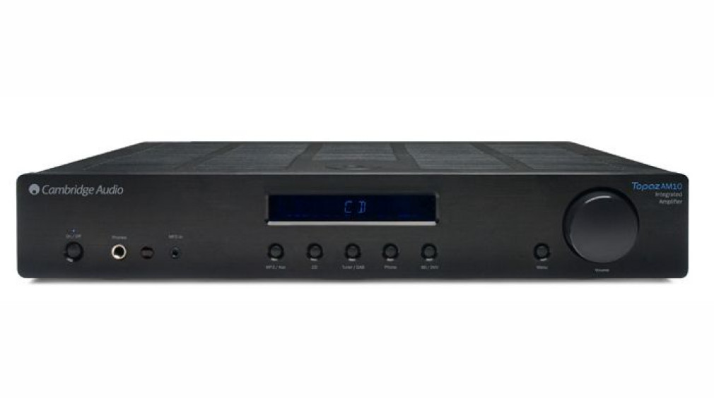

Mimo że na podstawie zdjęcia można odnieść wrażenie, że Cambridge Audio Topaz AM10 ma wymiar midi, to w rzeczywistości aluminiowy front ma standardową szerokość. Na niebieskim wyświetlaczu jest pokazywane wybrane wejście, wzmocnienie oraz ustawienia menu - regulacja niskich i wysokich częstotliwości, a także balans między kanałami.
Pod wyświetlaczem znajduje się pięć przycisków wyboru wejść (jedno z nich jest związane zarówno z parą RCA z tyłu, jak też z wejściem mini-jack z przodu). Włącznik sieciowy jest mechaniczny (bez stand-by), po drugiej stronie wyświetlacza znajdują się duża gałka siły głosu oraz przycisk menu.
Wyjścia głośnikowe (jeden komplet) są dość proste, z plastikowymi nakrętkami (tylko dla bananów i dla gołych drutów). Przedwzmacniacz gramofonowy pracuje z wkładkami MM lub MC o wysokim napięciu wyjściowym (MC HO). Wnętrze wygląda dość ładnie, chociaż widać dużo połączeń kablowych.

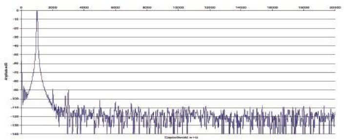

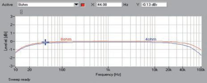

Przede wszystkim moc wynosi 45 W przy 8 omach (2 x 42 W w stereo) i osiąga 64 W przy 4 omach (2 x 55 W w stereo). Towarzyszy jej czułość równa 300 mV oraz wskaźnik S/N o wartości 87 dB - wcale nie jest źle. Dynamice udaje się przekroczyć 100 dB. Wzmacniacz nie musi też wstydzić się pasma przenoszenia (rys.1), które sięga od 10 Hz (-1,4 dB) aż do 100 kHz z niewielkim spadkiem -1 dB przy 8 omach i -1,7 dB przy 4 omach. Tylko druga oraz trzecia harmoniczna (rys. 2) docierają do pułapu -90 dB, dalsza część widma jest niemal idealnie czysta.

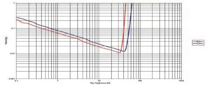

Na wykresie z rys. 3. nie ma niespodzianek, umiarkowane szumy i niskie zniekształcenia owocują korzystnym przebiegiem charakterystyk parametru THD+N. Przedziały poniżej 0,1 % można uzyskać już dla mocy znacznie poniżej 1 W i to w przypadku obydwu badanych obciążeń.
