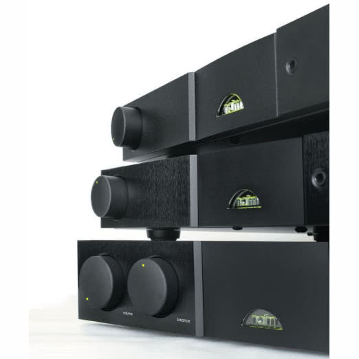

NAIT 5Si
Solidna aluminiowa obudowa, krótka ścieżka sygnału i dbałość o tłumienie wibracji. Skromny, ale już prawdziwy Naim.
NAIT XS 2
Wciąż niska, ale mocno „napakowana” obudowa. Rozbudowany zasilacz i zaawansowana sekcja przedwzmacniacza.
SUPRNAIT 2
Duża obudowa z aluminiowych profili. Przedwzmacniacz pracujący także jako wzmacniacz słuchawkowy. Wyrafinowane zasilanie.

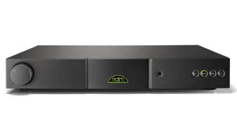

NAIT 5Si
Budżetowy Naim w świetnej laboratoryjnej formie – przyzwoita moc (2 x 70 W / 8 Ohm, 2 x 106 W / 4 Ohm), niski szum (-86 dB) i zniekształcenia, szerokie pasmo.

Naim ma wiele cech charakterystycznych. Od dawna firmowym standardem jest stosowanie aluminiowych obudów (w dużym stopniu zunifikowanych, co obniża koszty), instalowanie (wciąż) gniazd typu DIN, możliwość poprawy jakości dźwięku przez dodanie zewnętrznego zasilacza, eliminacja mniej potrzebnych funkcji oraz zaprezentowanie własnego stylu wzorniczego, pozostającego jednak w nurcie audiofilskiego minimalizmu.
Fronty od dłuższego czasu składają się z trzech części, z których na lewej mamy pokrętło wzmocnienia, a w przypadku SuperNaita 2 także balansu między kanałami, po prawej - podświetlane przyciski, którymi zmieniamy wejścia, a także gniazdo wzmacniacza słuchawkowego. Pośrodku zaś dominuje podświetlane na zielony kolor logo Naima. Wszystkie modele są projektowane i wykonywane w Wielkiej Brytanii.

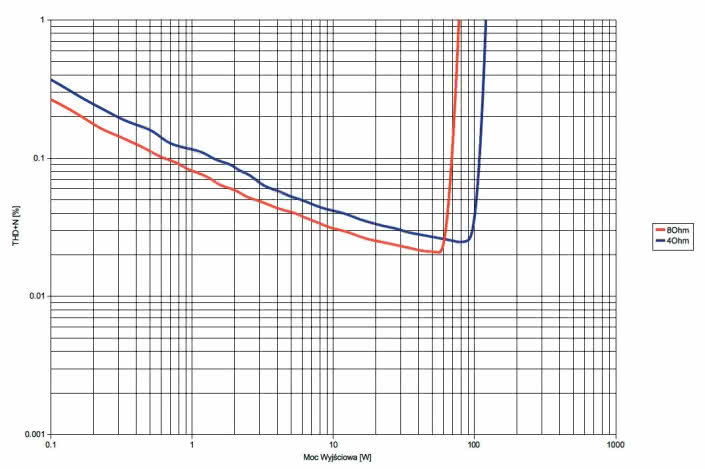

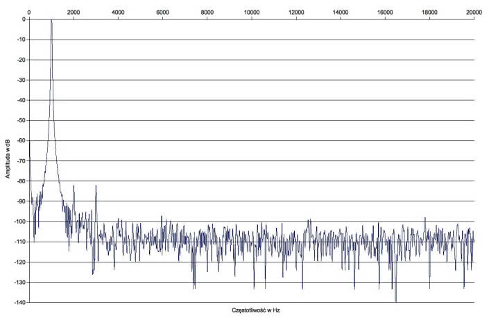

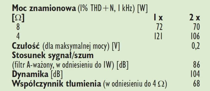

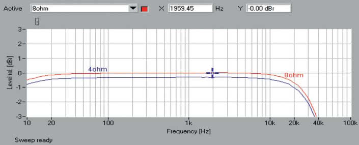

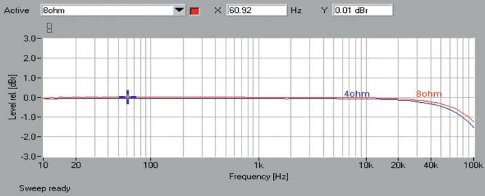

Laboratorium Nait 5si
Najtańszy i najprostszy z nowych Naitów powinien stać w cieniu większych i droższych braci - tymczasem... Wzmacniacz ten ma praktycznie taką samą moc, jak XS 2. Chociaż producent zapowiada jedynie 60 W przy 8 omach i 90 W przy 4 omach, otrzymujemy odpowiednio 72 i aż 121 W, a w trybie stereo niewiele mniej, bo 2 x 70 i 2 x 106 W (8 i 4 omy). Wszystko to przy idealnie standardowej czułości 0,2 V. Poziom szumów jest najlepszy z całej trójki (-86 dB), a dynamika, mimo w sumie skromnej mocy, sięga 104 dB.

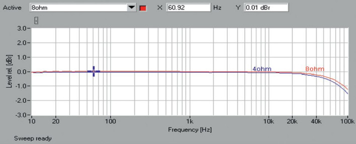

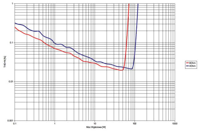

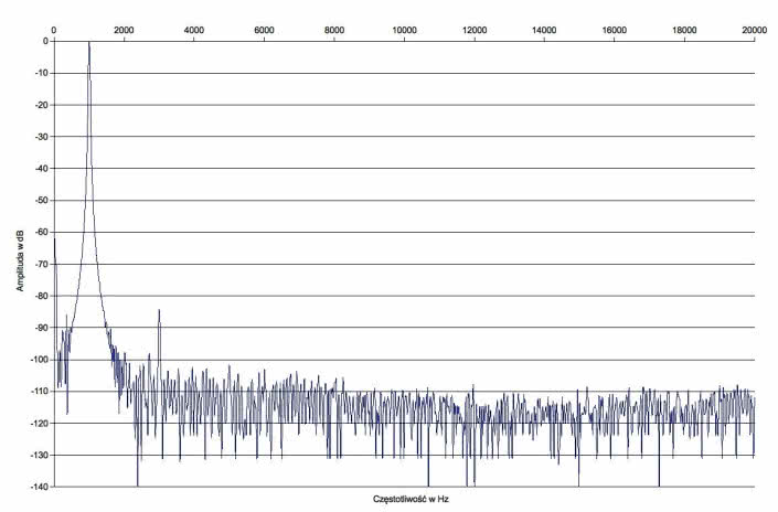

Pasmo przenoszenia 5si (rys.1) jest niemal jak od linijki, przy 10 Hz i 100 kHz pojawiają się spadki o wartości tylko ok. -0,3 dB. Również w spektrum zniekształceń (rys. 2) "maluch" poradził sobie znakomicie, generując ponad spektrum szumów tylko trzecią harmoniczną, której poziom to też dość niskie -84 dB.

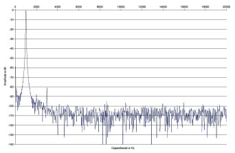

Relatywnie niskie szumy i harmoniczne pozwalają uzyskać zniekształcenia THD+N (rys. 3) poniżej 0,1 % już dla mocy ok. 0,6 W przy 8 omach oraz 0,9 W przy 4 omach.

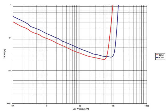

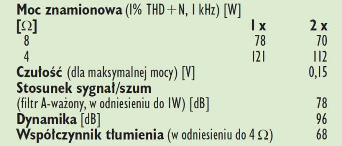

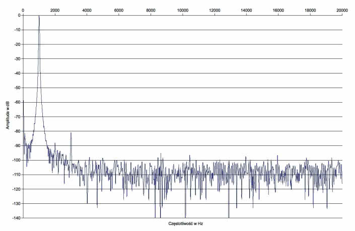

Moc, jaką deklaruje producent w przypadku XS 2, wynosi 70 W przy 8 omach i 100 W przy 4 omach, w rzeczywistości jest wyższa, ale bardzo zbliżona do tańszego modelu 5si. Mamy bowiem 78 W przy 8 omach i 121 W przy 4 omach, tryb stereo zapewnia 2 x 70 W i 2 x 112 W (8 i 4 omy).
Wyjątkowo wysoka jest natomiast czułość wzmacniacza, wystarczy napięcie 0,15 V do pełnego wysterowania urządzenia. Szumy są, niestety, wysokie, S/N wynosi 78 dB, w związku z czym dynamika nie jest w stanie przekroczyć 100 dB (sięga 96 dB).

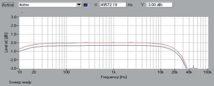

Pasmo przenoszenia (rys.1) również nie wygląda tak dobrze jak w 5si - wprawdzie przy 10 Hz spadek wynosi -0,5 dB, ale powyżej 10 kHz rozpoczyna się spadek, -3 dB pojawia się już przy ok. 38 kHz. W spektrum zniekształceń (rys. 2) najważniejsza (i jedyna istotna) jest trzecia harmoniczna, której poziom wynosi -80 dB. Osiągnięcie poziomu zniekształceń THD+N poniżej 0,1 % będzie możliwe dla mocy wyjściowej przekraczającej 0,6 W przy 8 omach i 1,4 W przy 4 omach.

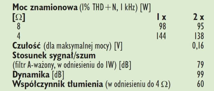

Laboratorium Naim SUPERNAIT 2
SuperNait 2 ma być w założeniach integrą o najwyższej mocy wyjściowej, którą producent określił na 80 W przy 8 omach oraz 130 W przy 4 omach. Po raz kolejny okazuje się, że Naim "może więcej" - przy 8 omach 98 W, a przy 4 omach aż 144 W, zaś przy dwóch kanałach obciążonych równocześnie 2 x 95 W przy 8 omach i 2 x 139 W przy 4 omach, zasilanie jest więc bardzo wydajne.
Czułość SuperNaita 2, tak jak XS 2, jest wyjątkowo wysoka - aż 0,16 V. Poziom szumów jest też dość wysoki, z czego już się nie cieszymy (-79 dB), a dynamika dociera dokładnie do 100 dB. Z pasma przenoszenia (rys.1) odczytamy dobrą kondycję w zakresie niskotonowym, spadek przy 10 Hz wynosi ok. -0,7 dB, w zakresie wysokich sytuacja jest podobna jak XS 2 - punkt -3 dB pojawia się już przy około 37 kHz.

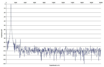

Spektrum zniekształceń (rys. 2) pokazują wyłącznie dwie harmoniczne, drugą przy -82 dB i leżącą minimalnie niżej trzecią. Aby uzyskać zniekształcenia THD+N poniżej 0,1 % potrzebna jest moc powyżej 0,9 W dla 8 omów oraz przynajmniej 2 W dla 4 omów (rys. 3).
