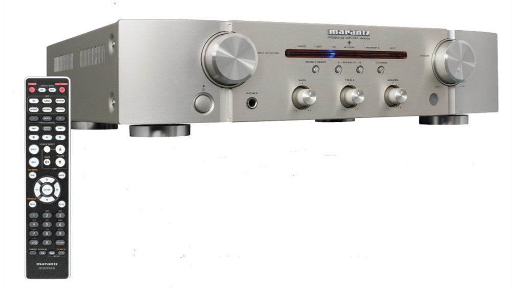

Marantz PM5005  jest dostępny w dwóch wersjach kolorystycznych - srebrno- szampańskiej oraz czarnej. Centralna część frontu jest teraz metalowa, podobnie jak dwa większe pokrętła - regulator wzmocnienia oraz selektor źródeł bazujący na układzie elektrycznym, dlatego centralną część przedniej ścianki wypełnia szerokie "okienko" z diodami informującymi o aktywnym wejściu.
Oprócz gałek zrównoważenia kanałów oraz barwy są też funkcja Direct, filtr kontur oraz przełącznik dwóch par terminali wyjściowych. Słuchawki stały się dziś wyposażeniem niemal obowiązkowym, stąd i odpowiednie wyjście w standardzie 6,3 mm.

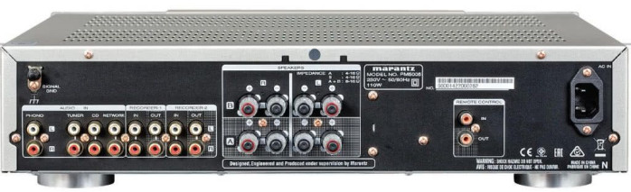

Tylny panel jest przejrzysty, wzmacniacz ma trzy pary gniazd RCA dla źródeł liniowych, dwie pętle dla rejestratorów oraz wydzielone wejście gramofonowe (MM) z zaciskiem uziemiającym umieszczonym obok.

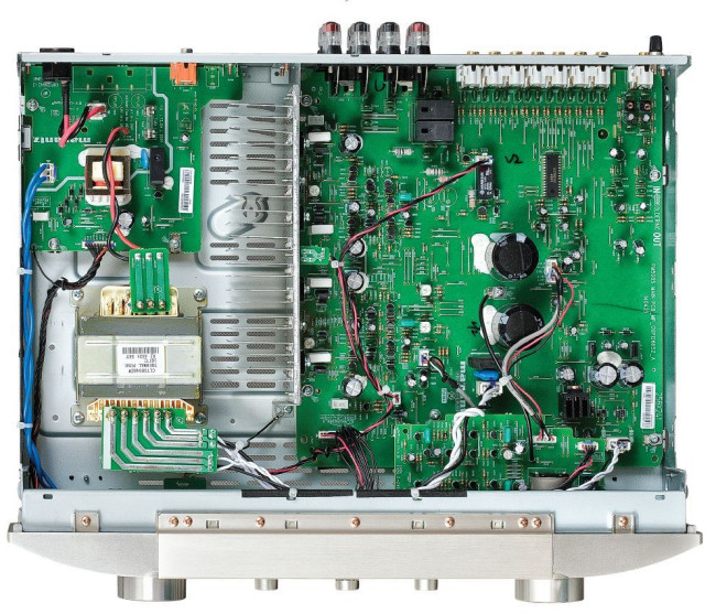

Urządzenie zbudowano w dość klasyczny sposób, umieszczając niemal cały układ audio na jednej bardzo dużej płytce, która spina gniazda na tylnej ściance z układami przy ściance przedniej.
Mimo to układy regulacji wzmocnienia (oraz korekcję tonów wysokich i niskich) ulokowano na dodatkowym module, który trzeba było połączyć przewodami.
Za selekcję źródeł, tak jak w wielu innych niedrogich wzmacniaczach, odpowiada przełącznik w postaci układu scalonego. Radiator jest pojedynczy i wykonany z cienkiej blachy, każdy z kanałów obsługuje para tranzystorów marki Sanken. Zasilanie jest dla nich wspólne, dostarczane z klasycznego transformatora rdzeniowego. Przyzwoita, regularna konstrukcja niskobudżetowego wzmacniacza.

Stosunkowo niewielki układ rozmieszczono na wypełniającej niemal całą obudowę płytce drukowanej, nie uniknięto jednak niektórych połączeń przewodowych.

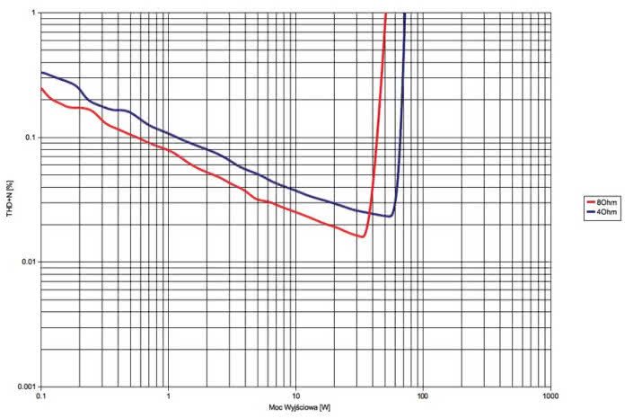

Zmierzona moc 51 W przy 8 omach to niemal dokładnie tyle, ile producent obiecuje przy obciążeniu 4-omowym; w takiej sytuacji dostaliśmy już 72 W, co oczywiście tylko nas cieszy.
Wyniki te, ważne przy wysterowaniu jednego kanału, tylko nieznacznie spadają przy jednoczesnym wysterowaniu obydwu (2 x 48 W/8 ohm, 2 x 65 W/4 phm). Czułość jest wzorcowa, wynosi dokładnie 0,2 V. Urządzenie można także pochwalić za bardzo niski szum, wskaźnik S/N wynosi 89 dB, a dynamika sięga 103 dB.

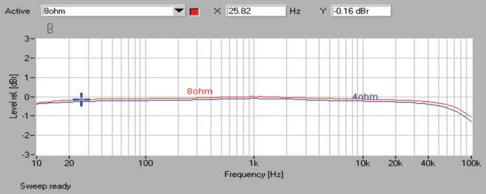

Dobre rezultaty widać również na rys.1., pasmo przenoszenia sięga od 10 Hz ze spadkiem -3 dB aż do 100 kHz przy ok. -1 dB. Można dostrzec lekką deformację, z najwyższym punktem przy 1 kHz
