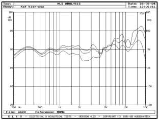

Pomiar charakterystyk pod różnymi kątami w płaszczyźnie poziomej (rys. 4) nie przynosi rewelacji, na osi 15° utrzymujemy doskonałą liniowość średnich tonów, pod kątem 30° "wyższy środek" zaczyna się wycofywać.

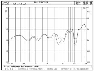

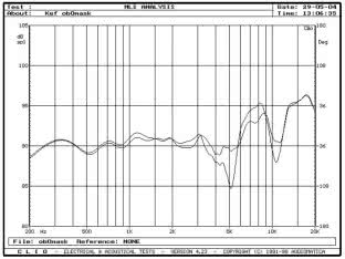

Maskownica idealna nie jest, wraz z nią zakres wysokich tonów staje się bardziej poszarpany (rys. 5). Efektywność XQ5 to 87dB. Głośnik centralny XQ2 to również konstrukcja znamionowo 4-omowa (charakterystyka impedancji z minimami na poziomie 4 omów - rys. 6). Kształt zmian w zakresie średnio-wysokotonowym ponownie wskazuje na użycie filtrów wyższych rzędów, natomiast wyrównanie w zakresie niskich spowodowane jest interakcją sekcji niskotonowej i średniotonowej - obydwu w obudowach zamkniętych.

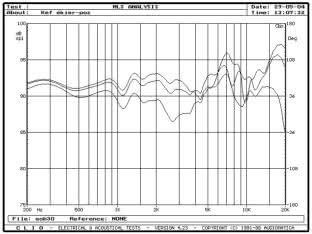

Ale to, co ważniejsze dla oceny głośnika centralnego, pokazuje rys. 9 - to charakterystyki na różnych osiach w płaszczyźnie poziomej. Już Dynaudio mogliśmy pochwalić za wyniki w tej dziedzinie lepsze od przeciętnych, ale KEF nie ustąpi pola. Wykorzystując Uni-Q, może pozbyć się problemu współpracy dwóch głośników nisko-średniotonowych, i związanych z tym konfliktów fazowych. Pojawiające się pod kątem 30° osłabienie przy 2-3kHz wynika z charakterystyk samego, pojedynczego przetwornika średniotonowego.

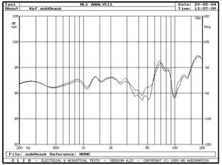

Rys. 10 przynosi obserwacje i wnioski podobne jak wcześniej - maskownicy lepiej się pozbyć.

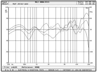

Rys. 14 ujawnia podobne efekty, jak w przypadku XQ5 i XQ2 - pod kątem 15° charakterystyka trzyma się blisko charakterystyki z osi głównej, pod kątem 30° słabnie zakres częstotliwości najwyższych i okolice 3kHz.

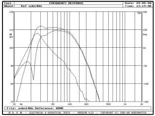

PSW4000 to subwoofer mający pod każdym względem duże możliwości. Zacznijmy od tego, że osiąga 115dB maksymalnego ciśnienia, co daje mu wyraźną przewagę nad testowanym konkurentem. Na rys. 16 pokazujemy sposób strojenia bas-refleksu (ustawiona najwyższa częstotliwość filtra). Częstotliwość rezonansowa układu to 22Hz, otwór promieniuje bardzo silnie w okolicach 25Hz, charakterystyka wypadkowa ma punkt - 6dB przy 22Hz - nieco wyżej niż w przypadku Dynaudio.
Rys. 17 nakłada na znaną już charakterystykę wypadkową (dla najwyższego filtrowania), charakterystykę z włączoną equalizacją "movie" (pojawia się podbicie przy 50-60Hz) i charakterystykę przy filtrowaniu najniższym - jak widać, PSW4000 można "odciąć" bardzo nisko (-6dB na górnym zboczu przy 40Hz), co może się przydać właśnie we współpracy z dużymi kolumnami głównymi, o ile nie będą one filtrowane w procesorze. PSW4000 jest subwooferem wydajnym i uniwersalnym - przynajmniej pomiary na to wskazują.
