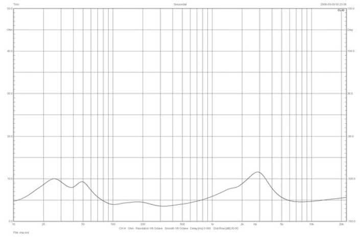

Nowością w wersji III ma być wewnętrzna aranżacja obudowy - dwa dolne głośniki mają pracować w systemie bas-refleks (tak jak wcześniej wszystkie cztery), a dwa górne - w komorze zamkniętej.
Niestety, tym razem kolumn nie rozkręcaliśmy, a warto byłoby sprawdzić, jak (i czy w ogóle...) taki układ zrealizowano, gdyż znając wewnętrzną strukturę wcześniejszych Avanter, wydaje się to dość trudne - komora (zamknięta) górnych niskotonowych byłaby chyba większa, niż dolna (bas-refleks), co trochę kłóciłoby się z teorią, wymagającą dla bas-refleksu większej objętości (przy określonych parametrach głośnika, zwłaszcza przy łączeniu różnych systemów basowych w ramach jednej konstrukcji).

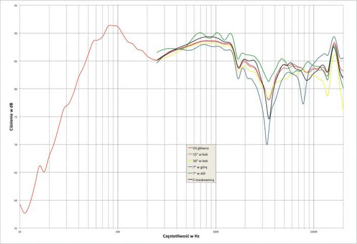

Jak wspomniałem, na razie producent nie ujawnił przekroju obudowy kolumn Audio Physic Avantera III, a wyniki pomiarów są niejednoznaczne; szczegóły zostawiamy już dla Laboratorium.
