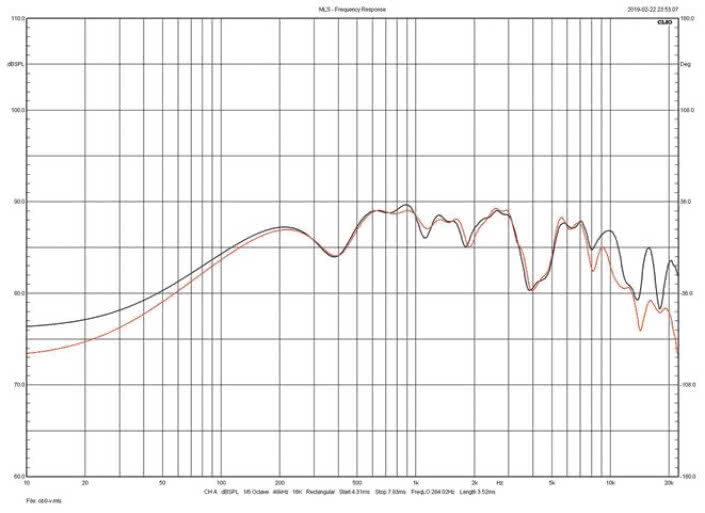

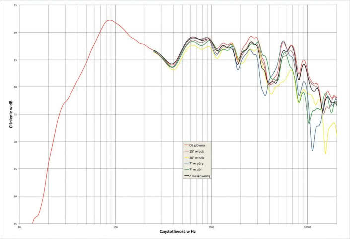

Charakterystyka mocno pofalowana, z wyraźnym spadkiem w najwyższej oktawie – słaby przetwornik wysokotonowy. Bas podbity w okolicach 90 Hz. Wysoka czułość 89 dB przy impedancji znamionowej 8 Ω – elektrycznie i energetycznie bardzo łatwe obciążenie, zagrają ze wszystkim... ale jak?

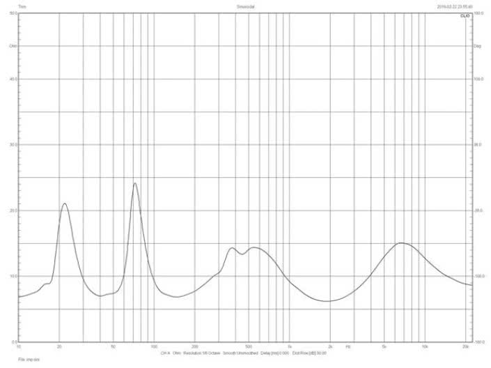

Również 4307 to konstrukcja 8-omowa, przedstawiana przez JBL-a jako 6-omowa. Wraz z efektywnością 89 dB jest to obciążenie bardzo łatwe dla każdego wzmacniacza. Inna sprawa, że żaden wzmacniacz nie zmieni tego brzmienia...
A co z optymalną objętością? W takim schemacie jest łatwa do uzyskania dzięki dużej szerokości, dyktowanej przez dużą średnicę głośnika niskotonowego, a ustalana przez głębokość - w tym przypadku podobną do szerokości (a często nawet mniejszą).

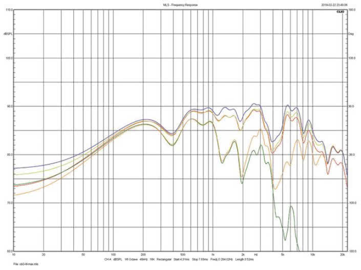

Regulacje 4307 są podłączone do określonych głośników – średniotonowego i wysokotonowego; regulacja nominalnie średnich tonów w rzeczywistości działa w zakresie "górnego środka"; bowiem dolny podzakres jest przetwarzany przez głośnik niskotonowy, na pracę którego nie ma wpływu żadna regulacja.

Częstotliwość podziału między niskotonowym a średniotonowym w 4307 jest bardzo wysoka - 1,5 kHz.
Dlaczego w zerowych pozycjach regulatorów średnie tony mają tak wyraźną przewagę nad wysokimi? Może chodziło o to, aby właśnie takie egzotyczne brzmienie przedstawić jako niepowtarzalną właściwość i siłę modelu 4307.
Z takiego punktu widzenia ustalanie regulatorów na dźwięk "normalniejszy" nie będzie skutecznym sposobem przekonywania klienta, bowiem brzmienie i tak nie osiągnie takiego poziomu neutralności, jaki jest dostępny z innych kolumn, a straci na wyrazistości i "odrębności".
W firmowym (zerowym) ustawieniu regulatorów brzmienie jest agresywne, atakuje górnym środkiem, eksponuje trąbki. Nawet przy wycofanej górze pasma, wcale nie staje się ciepłe, bo erupcja następuje w podzakresie "górnego środka", gdzie słuch ma największą czułość, a w związku z tym charakterystyki większości kolumn mają obniżenie, a nie podbicie.
Nawet liniowe przejście przez ten obszar może wywoływać wrażenie natarczywości, a co dopiero podbicie, przy jednoczesnym stłumieniu skraju pasma.
Nie ma się co dłużej nad tym pastwić, słuchałem takiego ustawienia nie dłużej, niż zajęło mi napisanie kilku powyższych zdań na jego temat. Szukanie nagrań, na którym mogłoby się ono "sprawdzić", wydawało się bezcelowe, chociaż mogę sobie wyobrazić, że komuś spodoba się zjawiskowa ekspozycja trąbki Milesa Davisa.
Po ustawieniu regulatorów w opisanych już wyżej, optymalnych pozycjach, zrobiło się lżej, chociaż specyficzne podbarwienia, zarówno średnich, jak i wysokich tonów, wciąż były wyraźne. Średnica przesunięta ku górze, bez wypełnienia w dolnych rejestrach, trochę się "szamotała", ale już poskromiona nie mogła wykrzyczeć wszystkich swoich "racji".

Charakterystyka 4307 wygląda na mniej poszarpaną (niż 4306) w zakresie nisko-średniotonowym, chociaż i na niej widać sporo nierówności o różnym pochodzeniu. Ale najbardziej niezwykłą specyfiką 4307 jest bardzo niski poziom w zakresie wysokich tonów - charakterystyka opada już od 7 kHz, a przy 20 kHz spadek wynosi 10 dB (względem poziomu średniego).
Zmienność uzależniona od kąta pomiaru jest większa niż w 4306, a co gorsza, poziom wysokich tonów (w zakresie 7-14 kHz) obniża się jeszcze wyraźniej na osiach +/-7°. Oś główną w pomiarach wyprowadziliśmy prostopadle z przedniej ścianki na wysokości 40 cm od podstawy obudowy (czyli na wysokości 100 cm od podłogi, gdy stały na standardowych standach 60 cm), spomiędzy głośnika średniotonowego i wysokotonowego; warto się tego trzymać w odsłuchu.
Maskownica nie wprowadza dużych zmian, może pozostawać założona. Poziom wysokich tonów można podnieść za pomocą regulatora, ale tylko trochę, w stopniu dalece niewystarczającym do ustalenia równowagi ze średnicą. Na dodatkowym rysunku pokazaliśmy kilka opcji - kombinacji ustawień regulatorów przetwornika średniotonowego i wysokotonowego.
Podobnie jak w 4306, skręcenie regulatora wysokich tonów w pozycję skrajną lewą całkowicie go wyłącza (krzywa zielona), co pozwala obserwować charakterystykę samego głośnika średniotonowego (w tej opcji jego regulator również był skręcony do lewej skrajnej pozycji, ale, jak widać, głośnik wciąż był aktywny).
Jak z tego wynika, częstotliwość podziału leży niżej niż podawane przez producenta 6,5 kHz - w okolicach 4 kHz, gdzie zbocze średniotonowego ma już dużą stromość.
Najlepiej rokuje kombinacja średniotonowego tak właśnie przyciszonego i wysokotonowego "na maksa" (krzywa żółto-brązowa), wysokie tony wciąż leżą niżej niż średnie, ale dysproporcja nie jest już tak duża, jak w pozycjach pozornie neutralnych; samo maksymalne wzmocnienie wysokich częstotliwości (krzywa seledynowa) podnosi ich poziom o 3 dB (przy 20 kHz), ewentualne (zupełnie niepotrzebne) wzmocnienie średnich - o ok. 2 dB.
Warto też wypróbować kombinację lżejszego tłumienia średniotonowego i maksymalnego wzmocnienia wysokotonowego. Czy jego (tak czy inaczej) bardzo niski poziom wynika z jego wrodzonej słabości, czy ze stałego tłumienia, na które nie mamy wpływu nawet regulatorem?
Porównanie egzemplarzy jednej pary (drugi dodatkowy, mały rysunek) ukazuje widoczną różnicę właśnie w zakresie wysokotonowym - drugi egzemplarz okazał się lepszy, poziom jest o kilka dB wyższy, przy 20 kHz - nawet o 6 dB.
Producent deklaruje pasmo 45 Hz - 45 kHz (-6 dB), górna częstotliwość graniczna została mocno zawyżona, ale dolna podana zaskakująco dokładnie - właśnie przy 45 Hz notujemy spadek -6 dB (względem poziomu średniego, za jaki uznajemy 89 dB).
Taka czułość, będąca jednocześnie efektywnością przy impedancji znamionowej 8 Ω, to bardzo dobry wynik, będący chyba największym osiągnięciem 4307 w naszym laboratorium, chociaż warto zwrócić też uwagę na wysoką impedancję jako taką - producent deklaruje 6 Ω, ale minimum przy 150 Hz ma przecież wartość 7 Ω, więc przyznanie 8-omowej impedancji znamionowej należy się jak psu zupa. Pod względem impedancji i efektywności to bardzo łatwe obciążenie dla każdego wzmacniacza.
