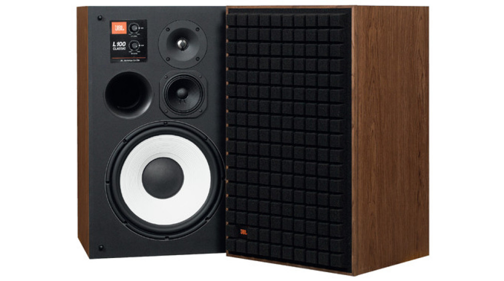

Genezę L100 przedstawiamy dokładniej obok, tutaj tylko wspomnijmy, a nawet napiszmy grubszą czcionką: Mamy do czynienia z następcą modelu, który był najlepiej sprzedającą się kolumną w całej historii JBL-a, i bestsellerem wśród wszystkich propozycji na rynku w latach 70. XX wieku. Dla poszukujących materialnego kontaktu ze wspomnieniami nic nie zastąpi oryginalnych L100, ale te są coraz trudniej dostępne i najczęściej w stanie dalekim od takiego, w jakim niegdyś wyszły z fabryki.
Mocno poobijane i nadszarpnięte zębem czasu nie pozwalają przenieść się w przeszłość z taką rozkoszą, jaką niegdyś dawały swoim właścicielom, więc JBL postanowił uruchomić produkcję nowej wersji, po trosze bliskiej pierwowzorowi, po trosze udoskonalonej.
Wielkość i proporcje są klasyczne, zresztą nawet niespecyficzne dla dawnych L100, ale typowe dla wielu kolumn tamtej epoki. Wówczas spotkanie z 30-cm (12-calowym) głośnikiem niskotonowym nie było takim wydarzeniem, jak dzisiaj, ale też nie wiązało się ze stosowaniem tak dużych obudów, jak obecnie.
Załadowanie takiego "garnka" do obudowy o objętości 60 litrów i wysokości mniejszej niż wysokość nawet niewielkiej współczesnej obudowy wolnostojącej, było na porządku dziennym.
Skutki akustyczne takiego "upakowania" mogły być różne, zależały tak wtedy, jak i dzisiaj, od innych "głębiej ukrytych" parametrów głośnika niskotonowego. Akurat w przypadku JBL L100 Classic pozwalają całkowicie bezpiecznie zastosować obudowę o relatywnie umiarkowanej objętości.
Dzisiaj rzadko też widuje się takie połączenia - 30-cm niskotonowy z małym, 12-cm średniotonowym - ale właśnie tak skonfigurowanych było wiele konstrukcji w latach 70. Moda na mniejsze niskotonowe i większe średniotonowe przyszła znacznie później.
Nie minęło jednak głębokie przekonanie wielu audiofilów, że "prawdziwy" bas może wydobyć się z tylko z tak dużej membrany i żadne teoryjki o łącznej powierzchni mniejszych membran i niskich częstotliwościach rezonansowych, uzyskiwanych przez nowoczesne, niewielkie woofery, nic tutaj nie pomogą.

Front obudowy w L100 Classic ma kolor czarny, inne kolory to domena maskownicy.

Kolumny dostarczone do testu miały maskownice czarne, ale dostępne są też wersje pomarańczowa i niebieska.

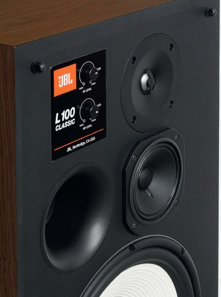

Sporo wolnego miejsca, jakie w ten sposób powstało obok przetworników średniotonowego i wysokotonowego, zagospodarowano jednym dużym otworem bas-refleks i panelem z regulatorami. Czy jeżeli wspomnę, że podobny układ elementów (wraz z brakiem efektu lustrzanego odbicia egzemplarzy jednej pary) występował w wielu konstrukcjach Tonsilu z tamtej epoki, w tym w Altusach, to popełnię faux pas?
Posunę się dalej - aranżacje przetworników "po skosie" były charakterystyczne dla lat 70. (również w polskich konstrukcjach), natomiast przynajmniej lokalne ustawienie średniotonowego i wysokotonowego w jednej osi pionowej, ale poza osią niskotonowego, rozpowszechniło się na początku lat 80.; JBL L100 Classic wyglądają tak, jakby zaprojektowano je właśnie wtedy, jako kontynuację L100 w kolejnej wersji.
JBL L100 Classic - zmiany w układzie elektroakustycznym
Zmiany w układzie elektroakustycznym są jednak bardzo poważne. W pierwszych L100 częstotliwości podziału były bardzo wysokie (podobnie jak w 4307, co miało związek z jeszcze dawniejszymi założeniami), a mianowicie przy 1,5 kHz i 6 kHz, natomiast w L100 są już typowe dla współczesnych układów trójdrożnych - 450 Hz i 3,5 kHz - i wydają się bardzo odpowiednie dla typów i konfiguracji zastosowanych przetworników.
O ile głośniki niskotonowy i średniotonowy są jeszcze dość podobne do stosowanych wcześniej (membrany celulozowe, a w niskotonowym - z "firmowymi" przetłoczeniami i rozpoznawalnym kolorkiem), o tyle wysokotonowy jest zupełnie inny, i tutaj miłośnicy JBL-owych oryginałów mogą poczuć niedosyt (albo satysfakcję, o ile są w posiadaniu antyków).

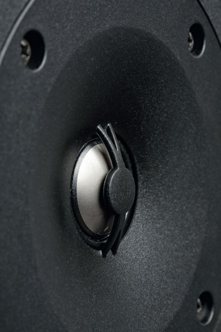

W oryginalnych L100 (i wcześniejszych, spowinowaconych z nim monitorach studyjnych) stosowany był głośnik wysokotonowy z membraną stożkową, celulozową - dzisiaj to egzotyka albo wykopalisko, jeszcze sprzed epoki kopułek, które rozpowszechniły się w latach 70. Były to przetworniki o symbolach LE20 (w 4310 i L100) i LE25 (w 4311 i L100A), dzisiaj unikaty, poszukiwane przez pasjonatów dawnej techniki i... nowych konstrukcji, bazujących na tego rodzaju "starociach".

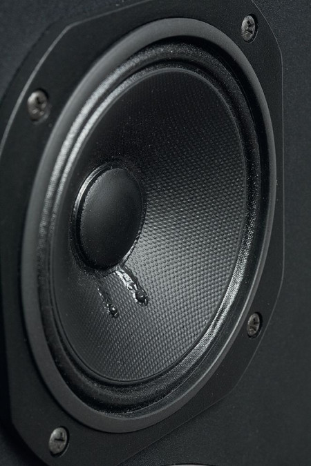

Ponownie spotykamy 12-cm średniotonowy, w tym zakresie JBL jest konsekwentny – rzadko stosuje większe jednostki (abstrahując od tubowych). W L100 Classic średniotonowy pracuje między częstotliwościami podziału 450 Hz i 3,5 kHz, w dawnych L100 podziały leżały znacznie wyżej.
Ponownie spotykamy 12-cm średniotonowy, w tym zakresie JBL jest konsekwentny – rzadko stosuje większe jednostki (abstrahując od tubowych). W kolumnach JBL L100 Classic średniotonowy pracuje między częstotliwościami podziału 450 Hz i 3,5 kHz, w dawnych L100 podziały leżały znacznie wyżej.
Wysokotonowy w L100 to już kopułka tytanowa, też zgodna z firmową "linią programową" (ale znacznie późniejszą). Front ma lekkie wyprofilowanie tubowe, ale w głośnikach wysokotonowych to dzisiaj często spotykane rozwiązanie, służące korekcie charakterystyk kierunkowych, a nie zwiększaniu efektywności.
Sama membrana średniotonowego, zawieszona na tekstylnej "fałdzie", ma średnicę 8,5 cm, jest celulozowa, powlekana; widać na niej stylowe "wąsy" doprowadzeń do cewki, zamkniętej małą, wypukłą nakładką przeciwpyłową. Kosz jest odlewany i ponownie (tak jak w 4307 i tak jak w poprzednich L100) niewpuszczony w wyfrezowanie, co najwyraźniej ma być stałym punktem programu "klasycznego" i podkreślać JBL-ową autentyczność.

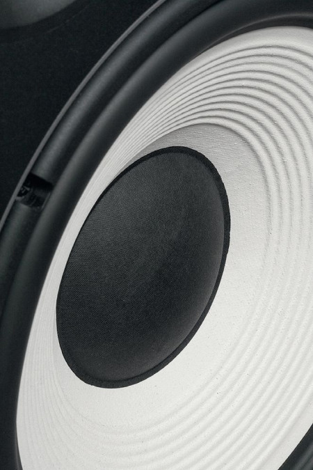

Największym skarbem tej konstrukcji jest głośnik niskotonowy. W porównaniu z 10-calowym głośnikiem w 4307 jest nie tylko jeszcze potężniejszy, ale znacznie bardziej zaawansowany.
Ten w 4307 też nie jest słabeuszem... jednak JW300PW to mocarz, z cewką drgającą o średnicy 75 mm i układem magnetycznym 180 mm. Jedną trzecią masy całych L100 należy zaliczyć na konto głośnika niskotonowego. Takiej solidnej konstrukcji zawdzięczamy nie tylko wysoką moc, ale też dobrą odpowiedź impulsową - z bas-refleksu.
Aby jednak układ rezonansowy obudowy pracował efektywnie i bez większych zakłóceń, trzeba było starannie przygotować sam tunel. Nie jest on typową rurą; jego wyprofilowania biegnące w obydwie strony zaczynają się prawie w środku tunelu ("prosty" odcinek ma tylko ok. 3 cm długości, a całkowita długość - ok. 18 cm); w środku średnica wynosi 8 cm, a w wylotach powiększa się do 12 cm.

Tytanowa kopułka z płytkim tubowym wyprofilowaniem... też w firmowym stylu, ale w oryginalnych L100 wysokotonowy był zupełnie innego typu - ze stożkową, celulozową membraną.

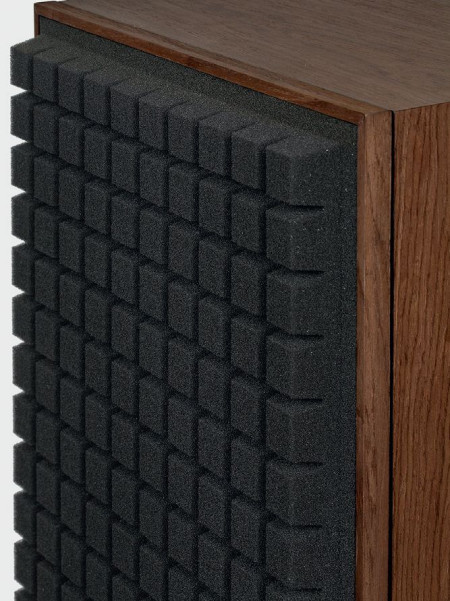

W takiej klasyce nie ma jeszcze nic niezwykłego, dopóki nie zobaczymy maskownicy - to w całym projekcie wzorniczym wisienka na torcie... wielkości tortu. Na dawną modłę wykonana z grubej pianki (o otwartych komórkach), "poszatkowana" w kostkę (ścięte piramidy), dostępna jest w trzech kolorach: czarnym, pomarańczowym (to przecież kolor firmowego logo) i... oczywiście niebieskim.
Jak wykazały pomiary, maskownica ma też dość nietypowe właściwości akustyczne - nie powoduje wyraźnych rezonansów, prowokowanych zwykle przez krawędzie ramki, ale lekko tłumi wysokie częstotliwości. Mówiąc inaczej, ma właściwości "uspokajające" dźwięk, chociaż podstawowym narzędziem do jego zmiany są regulatory poziomu tonów średnich i wysokich. Tym razem (inaczej niż w 4307) ich zasięg teoretyczny pokrywa się z praktycznym, bowiem głośnik nominalnie średniotonowy w rzeczywistości pokrywa ten zakres (450 Hz - 3,5 kHz).

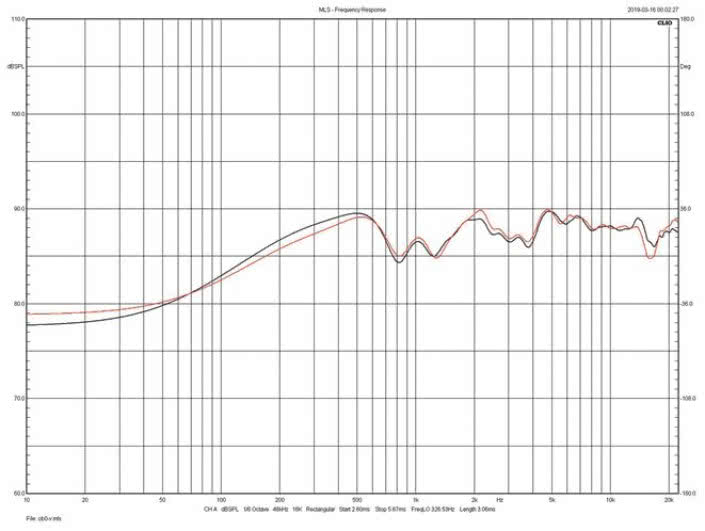

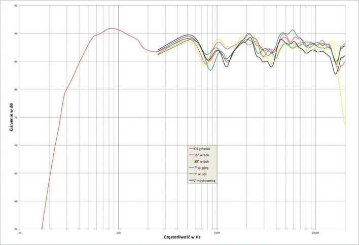

Po karkołomnej jeździe przez wertepy charakterystyk modeli 4306 i 4307, wyjeżdżamy wreszcie na (względnie) równą drogę. Zespoły głośnikowe nie mają szans, aby wykazać się tak liniowymi charakterystykami przetwarzania, jak wzmacniacze, jednak wedle kryteriów mających tutaj zastosowanie, rezultaty uzyskanie przez L100 Classic należy ocenić jako co najmniej dobre.
W zakresie 40 Hz – 20 kHz charakterystyka z osi głównej mieści się "na luzie" w ścieżce +/-3 dB, a w dużej części tego zakresu – nawet w +/-2 dB. Producent podaje pasmo 40 Hz – 20 kHz (-6 dB), górnej granicy nie możemy zweryfikować, bowiem nasz pomiar kończy się przy 20 kHz, ale w zakresie niskotonowym spadek -6 dB (odliczony względem poziomu średniego) odnotowujemy przy 38 Hz (a względem szczytu zlokalizowanego przy 80 Hz – właśnie przy 40 Hz). Charakterystyka wygląda też na stabilną w badanym zakresie kątów, chociaż tym razem temat ten trzeba rozwinąć.

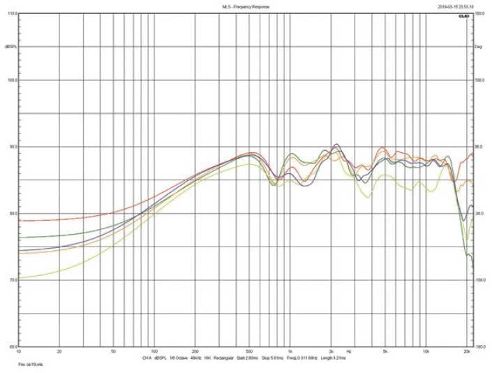

Na rysunku głównym jest pokazany jest typowy zestaw krzywych, z charakterystykami zmierzonymi pod kątami +/-7º w płaszczyźnie pionowej i 15º/30º w płaszczyźnie poziomej, z tym zastrzeżeniem, że przedstawia on sytuację, gdy schodzimy z osi głównej w kierunku krawędzi, bliżej której znajdują się przetworniki średniotonowy i wysokotonowy. Charakterystyki na osiach 15O/30O "skręconych" w drugą stronę pokazujemy na dodatkowym, małym rysunku (razem z tymi, które są na rysunku głównym), aby zwrócić uwagę na różnicę.
Gdy "oddalamy" się od pary średniotonowy/wysokotonowy, pod kątem 30º pojawia się spadek poziomu w zakresie 3–14 kHz (krzywa zielona), co samo w sobie nie jest korzystne, a ponadto spowoduje, o ile ustawimy obydwie kolumny osiami głównymi równolegle, że znajdziemy się w zasięgu różnych charakterystyk z lewej i prawej strony (egzemplarze jednej pary nie są wykonywane jako lustrzane odbicia). Dlatego należy skierować kolumny na miejsce odsłuchowe, aby znaleźć się jak najbliżej osi głównych.
Zmienność w płaszczyźnie pionowej jest umiarkowana, jednak pamiętajmy, że oś główna została wyprowadzona na osi głośnika wysokotonowego – aby na tej wysokości znajdowały się uszy siedzącego słuchacza, należy użyć podstawek o wysokości ok. 30 cm wysokości, ewentualnie firmowych standów, dedykowanych dla L100, które są niższe, ale pochylają kolumny lekko do tyłu (przy założeniu, że miejsce odsłuchowe znajduje się w odległości 2–5 m).
Maskownica zaznacza swój wpływ w sposób dość nietypowy, sama jest przecież wyjątkowa. Zwykle widzimy ostre górki i dołki powodowane przez odbicia od ramki, a nie przez wpływ samego materiału, jaki jest na niej naciągnięty. W tym przypadku pojawia się zarówno małe zaburzenie o takim pochodzeniu (osłabienie przy ok. 3 kHz), jak też ok. 2-decybelowe obniżenie poziomu powyżej 7 kHz, które wywołuje sam materiał maskownicy (pianka).

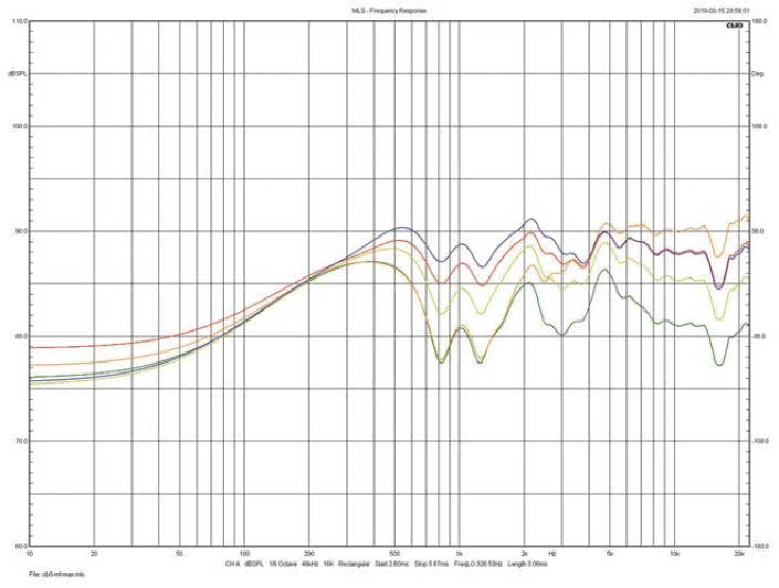

Można więc traktować maskownicę jako sposób na "dostrojenie" (o ile zależy nam na przyciszeniu wysokich tonów), ale służą temu przede wszystkim regulatory, których działanie pokazuje kolejny mały rysunek. W ich zerowych pozycjach charakterystyka jest dobrze wyrównana (pokazana na głównym rysunku), tym razem nie ma obiektywnej potrzeby dokonywać jakichkolwiek korekt (o co aż się prosiło w 4306 i 4307), ale zawsze można spróbować...
Kilka kombinacji ustawień regulatorów pokazujemy na kolejnym małym rysunku: krzywa niebieska odpowiada maksymalnemu wzmocnieniu średnich tonów (daje to więc różnicę ok. 1,5 dB względem charakterystyki "neutralnej"), krzywa zielona odpowiada ustawieniu obydwu regulatorów w lewych skrajnych pozycjach (przyciszenie obydwu zakresów), krzywa żółto-brązowa to przyciszenie średnich i wzmocnienie wysokich, seledynowa – lekkie przyciszenie obydwu zakresów (regulatory skierowane pionowo); jako charakterystyka odniesienia pokazana jest krzywa czerwona (pozycje zerowe obydwu regulatorów).
Porównanie charakterystyk obydwu egzemplarzy tym razem dobrze świadczy o jakości, również ten aspekt został tutaj potraktowany znacznie poważniej niż w 4306 i 4307, różnice w całym pasmie nie przekraczają 1 dB – to jest profesjonalne podejście do sprawy.

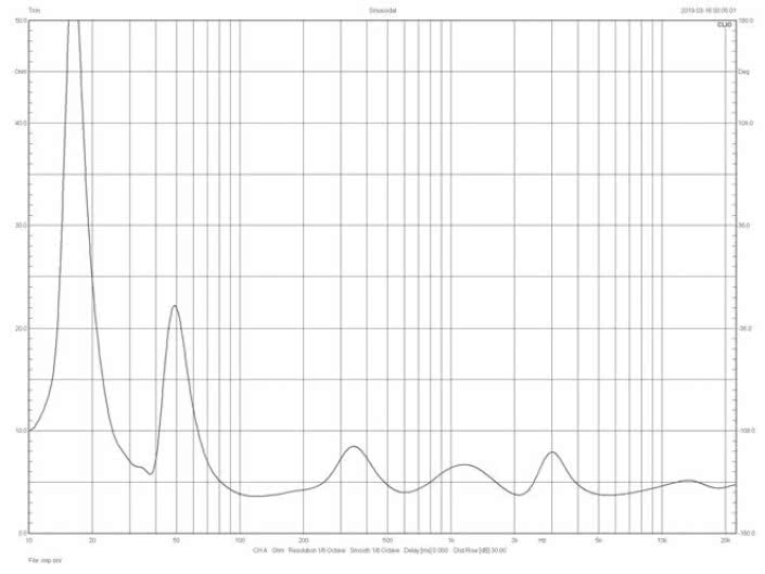

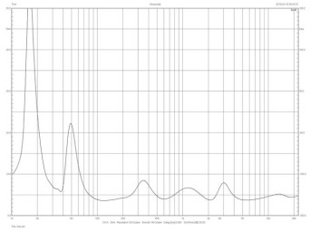

W tym gronie L100 Classic wyróżniają się czymś jeszcze – 4-omową impedancją znamionową, o czym zresztą JBL otwarcie informuje. Minima na poziomie ok. 3,5–4 Ω pojawiają się w kilku miejscach charakterystyki (impedancji), a najważniejsze dla określenia impedancji znamionowej lokuje się przy ok. 110 Hz (jest pierwszym minimum powyżej rezonansów niskotonowych).
Z kolei minimum między parą wierzchołków, typowych dla systemu bas-refleks, wskazuje na częstotliwość rezonansową obudowy (ok. 35 Hz). Strojenie nie jest więc bardzo niskie, mimo zastosowania dużego, 30-cm głośnika niskotonowego, którego własna częstotliwość rezonansowa fs jest na pewno niższa (na co od razu wskazuje fakt, że pierwszy wierzchołek, przy 17 Hz, jest wyraźnie wyższy niż drugi, przy 50 Hz). Ale zastosowany głośnik ma silny układ magnetyczny, stąd niską dobroć Qts, i takie strojenie bas-refleksu jest jak najbardziej uzasadnione; przy takim zestawie parametrów i charakterystyk można spodziewać się bardzo dobrej odpowiedzi impulsowej (również pod tym względem L100 zdecydowanie górują nad 4306 i 4307).
W zakresie średnio-wysokotonowym nie ma już wysokich szczytów impedancji, ale dość bogate pofalowanie wskazuje na zastosowanie rozbudowanej zwrotnicy z filtrami wyższego rzędu. Czułość wynosi 89 dB; tym razem to nie efektywność, bowiem impedancja wynosi 4 Ω, gdybyśmy dostarczyli moc 1 W, właściwą dla pomiaru efektywności, uzyskalibyśmy tylko 86 dB (ponieważ przy napięciu 2,83 V, właściwym dla pomiaru czułości, moc wydzielana na 4 Ω to 2 W), więc chociaż czułość L100 jest nieco wyższa niż 4306 i 4307, to efektywność – nieco niższa. W sumie jednak komplet pomiarów wskazuje, że L100 jest od swoich młodszych "braci" znacznie lepszy.
