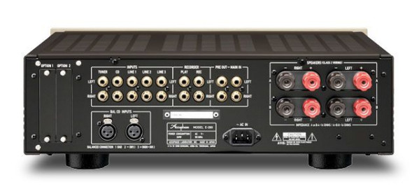

Wzmacniacz zintegrowany Accuphase E-280 - tylna ścianka

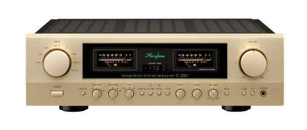

Accuphase E-280 - panel frontowy
Frontpanel Accuphase E-280 jest niemal identyczny jak w E-270. Rozszerzono tylko zakres wychyłowych wskaźników mocy do poziomu poniżej 50 dB, a wyświetlacz bitrate'u pokazuje teraz także wielkości wyskalowane w MHz. Bardzo istotną zmianę widać za to z tyłu: są tu dwa wolne miejsca na moduły dodatkowe, w odróżnieniu od jednego w E-270.
Umożliwiają one rozszerzenie funkcjonalności wzmacniacza o dwa elementy. Do wyboru jest preamp gramofonowy AD-50, przetwornik cyfrowo-analogowy DAC-50 lub płytka z dodatkowym wejściem LINE-10. E-280 współpracuje także z modułami starszego typu.
