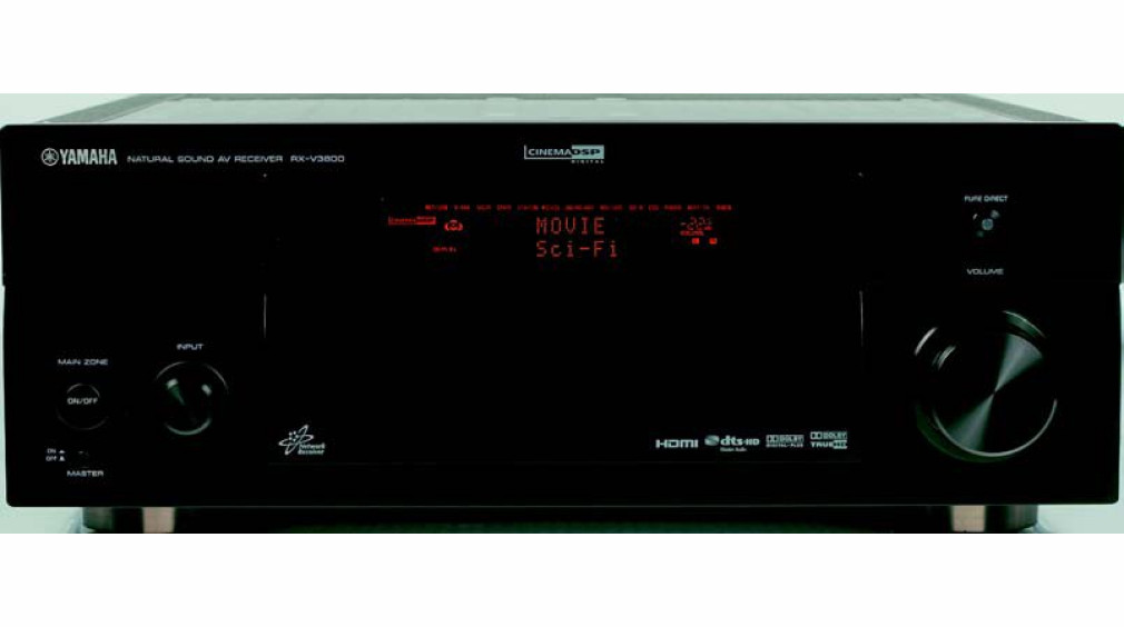

Front RX-V3800 jest prosty, wręcz surowy, a jednak bardzo elegancki - tak właśnie objawia się nowoczesny design. Widoczna część panelu zawiera jedynie włącznik sieciowy, przełącznik źródeł, regulator wzmocnienia oraz przycisk 'pure direct', przesyłający sygnał bezpośrednio na końcówki mocy. Do tego możliwy jest bi-amping kolumn przednich - flagowy amplituner Yamahy może się spodobać również audiofilom.

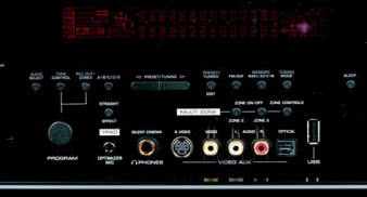

Tymczasem całe stado dziurek i guzików kryje się pod masywną, ale swobodnie otwierającą się klapką. W tym miejscu znajduje się m.in. obsługa tunera radiowego, włączanie dwóch dodatkowych stref, przełączanie programów wielokanałowego odtwarzania oraz podręczne wejście (optyczne złącze cyfrowe oraz port USB).
Swoją drogą ciekawe, kiedy producenci amplitunerów wreszcie wpadną na pomysł takiego umieszczenia USB, aby dało się zamknąć klapkę, gdy pen-drive jest podłączony jako źródło.

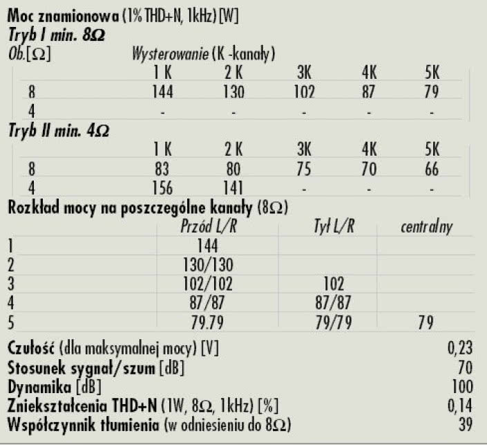

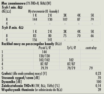

Moc 8 [Ω] (1% THD+N, 1 kHz) [W] 2K 144
Moc 4 [Ω] (1% THD+N, 1 kHz) [W] 2K 156

W podstawowym trybie amplituner obsługuje kolumny 8-omowe, oddając wtedy 2x130W, lub 5x80W - co świadczy o mocnym zasilaczu. Drugi z trybów przeznaczono dla obciążeń 6-omowych, a w kanałach przednich jest również zielone światło dla kolumn 4-omowych.
Na 4 omach amplituner wspina się na wyżyny swoich możliwości mocowych w trybie stereo, dostarczają 2x140W. Czułość to optymalne 0.23V, poziom szumów nie jest jednak najniższy - S/N wynosi 78dB, a dynamika równe 100dB.

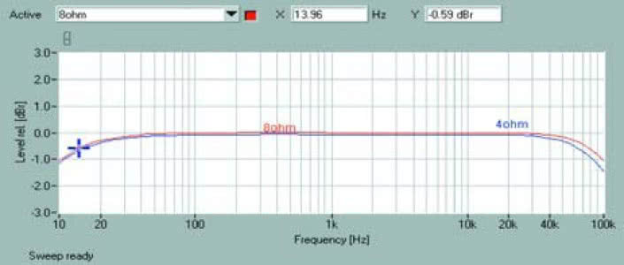

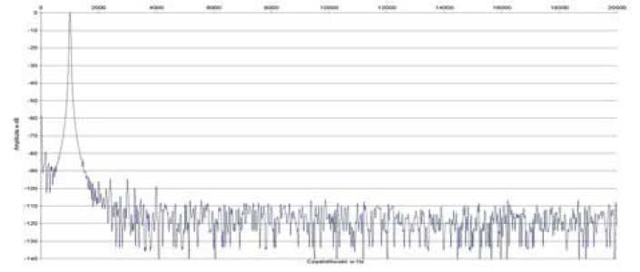

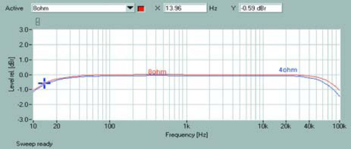

Pasmo przenoszenia (rys.1) to ładne zachowanie przy obydwu impedancjach. Na rys.2 powyżej -90dB nie widać żadnej harmonicznej.

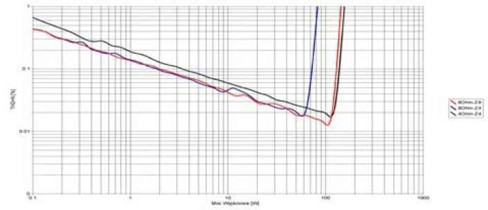

Choć Yamaha dysponuje bardzo niskim poziomem zniekształceń, to w uzyskaniu wzorcowego przebiegu charakterystyk z rys.3 trochę przeszkadzają szumy. Kształt jest typowy dla urządzenia tranzystorowego. (R.Ł.)
