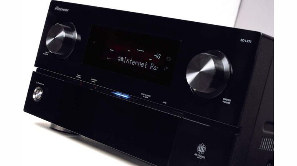

Amplitunery otrzymały nowy front, nawiązujący wzorniczo do telewizorów Kuro; ostre krawędzie bez zaokrągleń, proste, nieudziwnione kształty, błyszczące czarne powierzchnie. Obudowa wygląda bardzo groźnie, jest głębsza niż szersza. Pioneer idzie z duchem minimalizmu nawet jeszcze dalej niż Yamaha - na froncie widoczne są już tylko dwa pokrętła oraz przycisk włączania.
Oprócz wyświetlacza jest kilka klasycznych diod, pozwalających na szybką orientację w pracy głównych obwodów. Display w amplitunerze z tej półki cenowej nie musi być - wbrew pozorom - duży, gdyż większość informacji i tak jest wyświetlana na ekranie telewizora.

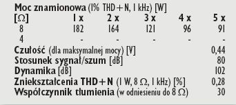

Laboratorium jest tym miejscem, w którym cyfrowe wzmacniacze nie prezentują samych zalet... chociaż najlepsze aplikacje udowadniały, że mogą pracować bardzo skutecznie. Wyniki pomiarów mocy wyjściowej SC-LX71 są imponujące, jeden kanał dostarcza (na 8 omach) miażdżące 182 W, dwa 2x164 W, a tryb pięciokanałowy to wprawdzie mocny spadek, ale wartość 5x91 W dalej imponuje.

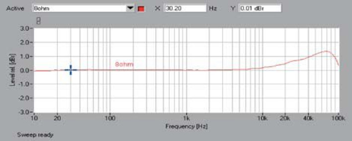

Poziom szumów to zwykle pięta achillesowa wzmacniacza cyfrowego, i tym razem nie wypada on doskonale; 80 dB to jednak w kategorii amplitunerów wynik wcale nie najgorszy, dynamika wynosi 102 dB. Pasmo przenoszenia (rys. 1) ujawnia typowe zachowanie wzmacniacza impulsowego, podbicie w zakresie wysokich częstotliwości (szczyt +1,3 dB) jest efektem ubocznym działania filtrów na wyjściu. Spadek przy 10 Hz to śladowe -0,05 dB.

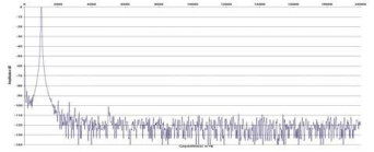

Na spektrum zniekształceń (rys. 2) żadna z harmonicznych nie przekracza -90 dB, poziom najmocniejszej drugiej to tylko -95 dB. Na wykresie zniekształcenia poniżej 0,1 % THD+N utrzymują się od 15 W aż do granic przesterowania. W sumie, jak na konstrukcję z końcówkami impulsowymi, wyniki są bardzo dobre.
