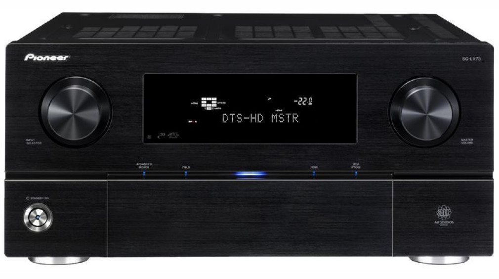

Upłynęło już kilka lat od czasu prezentacji pierwszych urządzeń z gamy LX - w założeniu najbardziej prestiżowych i luksusowych. Jednym z wyróżników były lakierowane na wysoki połysk przednie panele - i to jeszcze zanim "piano black" zyskało dzisiejszą popularność. Wykończenie tego typu można teraz spotkać już wszędzie, niezależnie od tego, czy sprzęt kosztuje kilkaset czy kilka tysięcy złotych.
Pioneer dostrzegł, że błyszcząca czerń nie definiuje już ekskluzywnego charakteru produktu. Fronty nowych LX-ów wykonano więc z dobrze znanego aluminium o lekko drapanej strukturze. Na wysokim przednim panelu zmieściło się duże okno wyświetlacza i choć sama matryca jest mniejszych rozmiarów, to przez szerszą ramkę daje wrażenie proporcjonalności.
W bezpośrednim sąsiedztwie znajdują się dwie duże gałki - także metalowe, zatopione w eleganckich wyfrezowaniach. Producent, zgodnie z trendami, zapewnił dostęp tylko do najbardziej podstawowych funkcji, chowając całą resztę pod odchylanym panelem. Wysoki przód ożywiają wyraźnie wyeksponowane srebrne nóżki oraz wyróżniony duży przycisk zasilania. W przedzielającej front na dwie części dylatacji zagłębiono kilka niebieskich kontrolek.

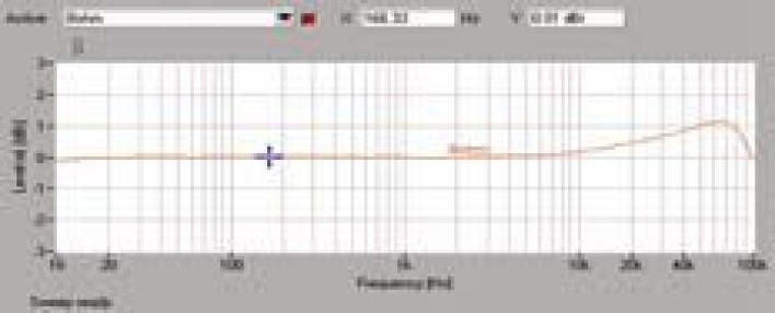

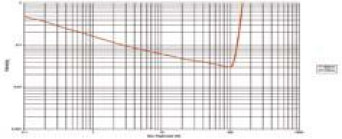

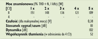

Pioneer pracuje oficjalnie z obciążeniami 6- i 8-omowymi. W tym drugim wariancie każdy z kanałów "produkuje" 151 W i chociaż na tle Yamahy nie jest to wynik imponujący, to nowoczesna amplifikacja cyfrowa (i jej zasilanie) pokazuje, co potrafi w trybie wielokanałowym. W stereo amplituner dostarcza 2 x 148 W, a przy pięciu kanałach aż 5 x 109 W - tu z kolei więcej niż konkurent.
Czułość wejść analogowych jest niska, wynosi 0,38 V, jednak wobec wejść HDMI nie ma to większego znaczenia. Impulsowe końcówki to z jednej strony bardzo wysoka moc, z drugiej - także wysokie szumy; wskaźnik S/N wynosi tylko 81 dB, a dynamika 102 dB. Pasmo przenoszenia (rys.1.) pokazuje niewielką sygnaturę cyfrowych końcówek, których filtry powodują niewielkie podbicie w okolicach 65 kHz. Spektrum zniekształceń (rys. 2.) wygląda bardzo dobrze, a trzeba zaznaczyć, że nie wszystkie konstrukcje impulsowe pomyślnie przechodzą ten test. Druga harmoniczna ma poziom -84 dB, trzecia -88 dB, piątą widać już poniżej -100 dB. Dla THD+N niższego od 0,1 % potrzebna będzie moc wyjściowa powyżej 3 W (rys. 3.).
