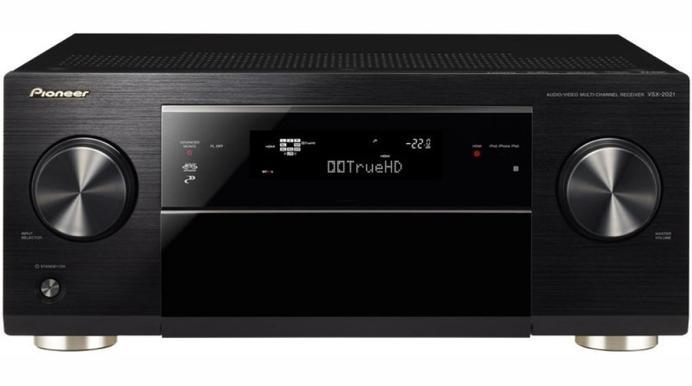

Pioneer] jest ogromny i ciężki, jego front zaprojektowano z wielkim rozmachem. Nie tylko gigantyczne pokrętła (choć, niestety, plastikowe), ale i efektowna, lustrzana centralna część (w tym uchylana klapka) sprawiają imponujące wrażenie. Inną sprawą jest podatność tych delikatnych elementów na zabrudzenia i zarysowania - ale coś za coś.
Na froncie
Dostojeństwem frontu Pioneer VSX-2021 wyraźnie odcina się od konkurencji. Po obu stronach wyświetlacza (główna matryca jest umiarkowanych rozmiarów, wzbogacono ją jednak licznymi dodatkowymi kontrolkami) znalazły się tylko dwa duże pokrętła, pełniące klasyczne role wzmocnienia i wyboru źródeł.

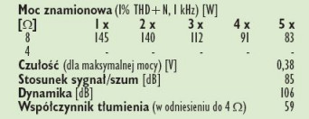

Pioneer nie szczędzi mocy wyjściowej w każdym z kanałów oddzielnie - 145 W. W stereo radzi sobie świetnie (2 x 140 W), spadek widać w trybie wielokanałowym (5 x 83 W), ale to wynik bardzo podobny jak u konkurentów. Można powiedzieć, że zbliża je moc wielokanałowa.

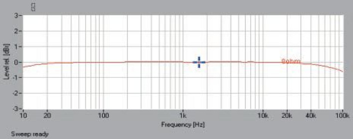

Pioneer nie zasmuca poziomem szumów i choć wynik S/N=85 dB nie jest rekordowy, to nie przynosi też wstydu, skoro na tym polu konkurenci byli słabsi. Spora moc wyjściowa winduje dynamikę na pułap 106 dB. Minęły czasy problemów amplitunera wielokanałowego z pasmem przenoszenia, VSX-2021 radzi sobie pod tym względem znakomicie (rys.1.). Przy 10 Hz notujemy spadek -0,4 dB, a przy 100 kHz jedynie -0,6 dB; takich wyników pozazdrościć mogłaby niejedna integra (i znowu konkurenci z testu).

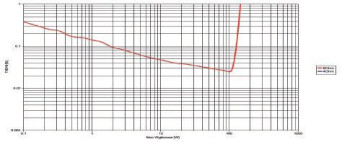

W spektrum zniekształceń (rys. 2.) widać sporo nieparzystych harmonicznych, jednak większość leży w pobliżu niskiej granicy -90 dB, wyjątkiem jest trzecia przy -83 dB oraz siódma przy -87 dB; a skoro wciąż o konkurentach...to oni byli tutaj nieco lepsi. THD+N poniżej 0,1 % dostępne są dla mocy wyjściowych z przedziału 1,7 - 128 W (rys. 3.).
