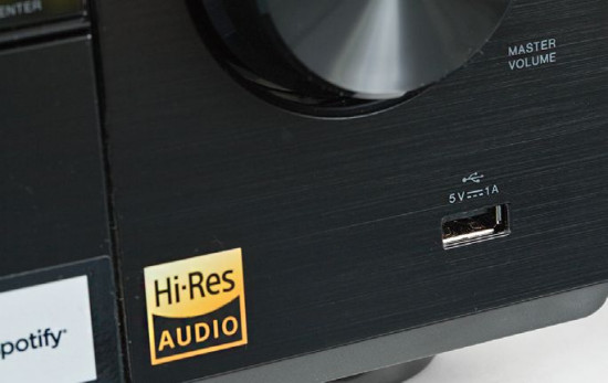

Na froncie jest wyjście słuchawkowe, wejście dla mikrofonu kalibracyjnego oraz pojedyncze złącze USB (typ-A) do obsługi sprzętu Apple oraz nośników pamięci. Amplituner jest nafaszerowany funkcjami odtwarzacza strumieniowego; na liście znalazły się standardy skompresowane (MP3, WMA, AAC), ale większą uwagę przyciągają oczywiście te bezstratne (opis w ramce obok).

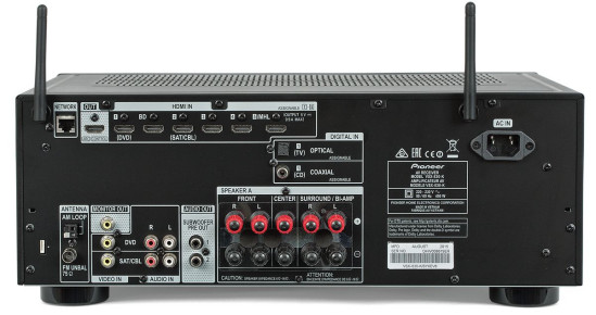

Wygląd tylnej ścianki uświadamia, jak duże są obecnie kontrasty pomiędzy sferą funkcjonalną i przyłączeniową amplitunerów. Ta pierwsza rozwija się w imponującym tempie, druga - równie szybko zwija. Z tyłu nie ma więc tłoku, z wejść analogowych zostały jedynie dwa stereofoniczne wejścia RCA i dwa kompozytowe wejścia wideo (z jednym wyjściem tego typu). Dominują gniazda HDMI.
Pioneer VSX-830 ma sześć wejść i jedno wyjście tego typu. W materiałach producenta odnajdziemy informacje o wsparciu dla formatu zabezpieczeń HDCP 2.2 i sygnałów 4K60p, choć takie umiejętności mają trzy z sześciu wejść (oraz oczywiście wyjście). Wśród pozostałych HDMI nie ma już HDCP2.2, za to jedno takie złącze ma mobilny standard MHL.
Trzeba uznać dominację dwójki HDMI oraz LAN; być może niebawem będą one miały wyłączność. Trzy z sześciu wejść HDMI są zgodne z protokołem HDCP 2.2, jedno ma dodatek MHL.
Obsługa obrazu 4K oznacza przełączanie takich sygnałów, nie ma skalera ani konwertera analogowo-cyfrowego, źródła kompozytowe muszą poruszać się we własnym, analogowym świecie.
Są jeszcze wejścia cyfrowe audio - jedno współosiowe i jedno optyczne. Gdyby ktoś zrezygnował z systemu 5.1 na rzecz 3.1 albo stereofonii, może przekierować parę końcówek do bi-ampingu kanałów przednich, lewego i prawego.

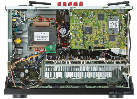

Każdy z dwóch systemów bezprzewodowych ma dedykowaną, zewnętrzną antenę, co jest konieczne przy metalowej obudowie amplitunera. Pioneer skondensował na niewielkiej powierzchni obudowy płytkę z układami cyfrowymi. Podobnie jak w wielu modelach poprzedniej generacji, dekodowanie sygnałów surround powierzono procesorowi DSP Texas Instruments.
Przetworniki audio zmieściły się w jednym układzie AKM4588, w którym jest nie tylko osiem konwerterów cyfrowo-analogowych (24/192), ale także dwa analogowo-cyfrowe (24/96). Niezależny, niewielki moduł zajmuje się komunikacją bezprzewodową Wi-Fi oraz Bluetooth; jest to niemal ten sam układ (kosmetyczne różnice w oznaczeniach), jaki wykorzystuje także Denon.

Analogowe, oparte na elementach dyskretnych wzmacniacze oraz liniowy zasilacz wymagają dużej przestrzeni oraz efektywnego chłodzenia, w tym ostatnim pomagają wycięte w dolnej płycie, pod końcówkami mocy "okienka". Płytka cyfrowa, choć rozbudowana i zawierająca także moduły komunikacji sieciowej, zajmuje w porównaniu z sekcją analogową, znacznie mniej miejsca.

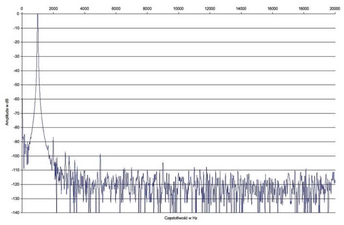

Charakterystyka przenoszenia (rys.1) nie ujawnia problemów, przy 100 kHz spadek wynosi -2,4 dB. W spektrum zniekształceń (rys. 2) jedyną widoczną harmoniczną jest druga, również o niskim poziomie -87 dB. Pozostałe nie przebijają się już ponad -90 dB.

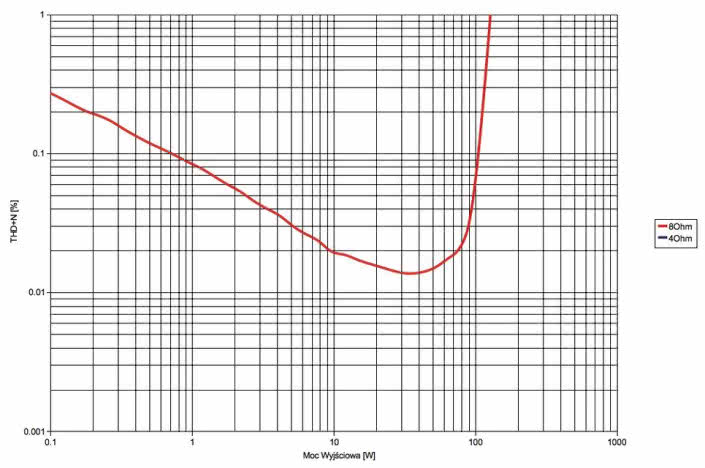

Już przy niskich wartościach mocy wyjściowej (od 0,7 W) zniekształcenia THD+N nie przekraczają 0,1% (rys. 3). Wyżej jest coraz lepiej, a w obszar przesterowania wzmacniacz wchodzi wyjątkowo łagodnie.
