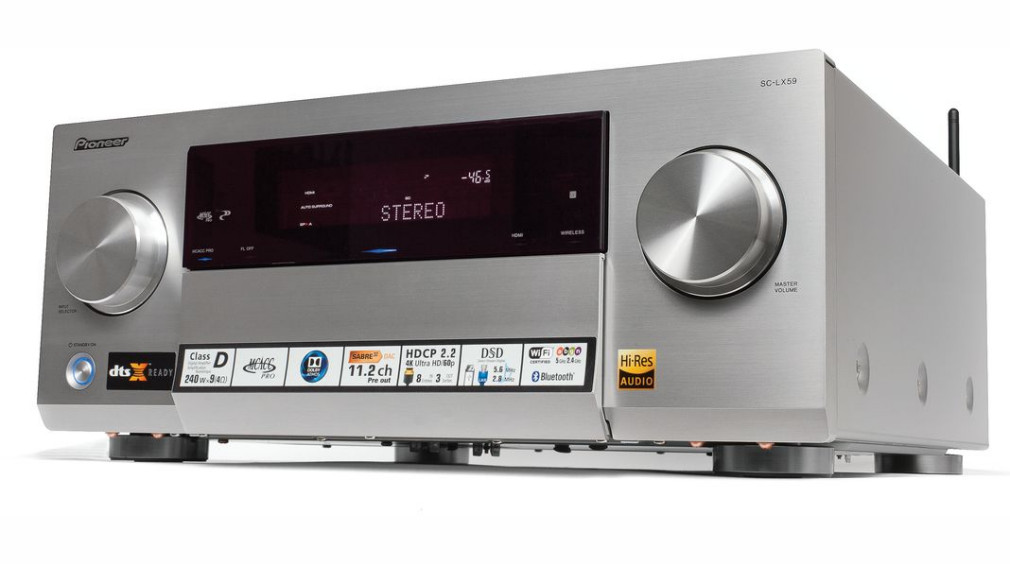

Zagadnienie konfiguracji wyjść lub/i wzmacniaczy staje się jeszcze bardziej zawiłe, gdy się okazuje, że niektóre końcówki mocy można przekierować na dodatkową strefę, zastosować bi-amping lub specjalne kolumny do Dolby Atmos. W instrukcji SC-LX59 podano piętnaście gotowych szablonów ustawienia głośników, w tym siedem dla Dolby Atmos.
Typowy współczesny Pioneer – doskonała sekcja cyfrowa, końcówki mocy w klasie D, charakterystyczny wgląd.

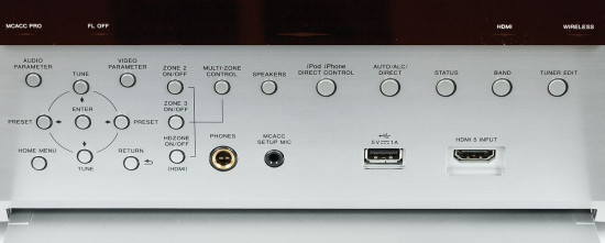

Pod klapką ukryto wiele funkcji i kilka wejść. Jest tutaj m.in. dostęp do menu, obsługa stref, tunera, przełączanie ustawień dźwiękowych i wizyjnych. Jest także wyjście słuchawkowe, HDMI oraz USB do przenośnych odtwarzaczy Apple oraz plików (24/192 i DSD128) z pendrajwa lub twardego dysku.

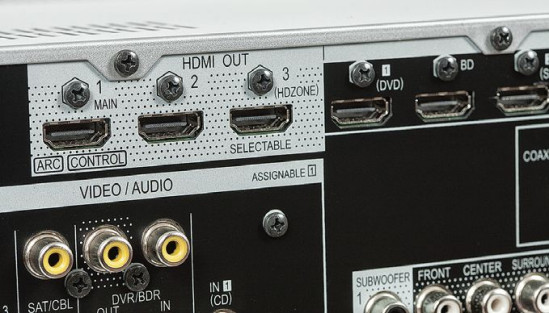

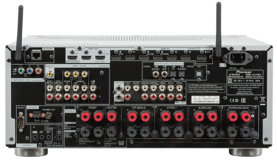

Wejście HDMI na przednim panelu zostało opisane cyfrą 5, ale w rzeczywistości SC-LX59 ma siedem wejść w tym standardzie. Trzy z nich (ale tylko umieszczone z tyłu) pozwalają na przełączanie sygnału 4K, 60 Hz, 4:4:4, pozostałe także akceptują UHD, jednak w trybie 4:2:0.
Pioneer SC-LX59 ma trzy wyjścia HDMI (jedno na dodatkową strefę), wszystkie mogą podawać 4K, 60 Hz, 4:4:4. Jedno z wejść HDMI jest kompatybilne z podłączeniem MHL, ARC jest na wyjściu HDMI nr 1. Cyfrowy sygnał wizyjny może przechodzić przez wyłączony amplituner. Analogowe podłączenia wizyjne są w Pioneerze w mniejszości, ale jest jeden komponent (wejście) i trzy kompozyty (wejścia i wyjście).
Od razu widać, ze Pioneer stawia na HDMI. Do łączności bezprzewodowej (WLAN i BT) służą dwie anteny przytwierdzone na stałe do obudowy.
Podłączenia dźwiękowe obejmują trzy wejścia analogowe i cztery cyfrowe. W odróżnieniu od większości konkurentów, SC-LX59 ma także pakiet wyjść audio, analogowych oraz cyfrowych; SC-LX59 obsługuje dwie dodatkowe strefy i dla nich są dwa dodatkowe wyjścia audio. Pioneer nie ma jednak wejścia gramofonowego.
Połączenie z siecią może być przewodowe lub bezprzewodowe. Do komunikacji WLAN i BT służą dwie anteny, przytwierdzone na stałe do tylnego panelu. Amplituner jest zgodny z protokołem DLNA, komunikuje się także przez AirPlay, ma też dodatkowy tryb (HTC Connect) pod kątem telefonów marki HTC.
Sieć nawet przez WLAN działa pewnie i stabilnie. Urządzenie ma radio internetowe i dostęp do serwisu Spotify (Spotify Connect z aplikacją mobilną). Podobnie jak w przypadku USB, połączenie sieciowe pozwala na odtwarzanie plików o wysokiej rozdzielczości (DSD128, 24/192 ).
Do sterowania posłużą RS232, wejścia i wyjścia IR oraz dwa triggery 12 V. Dzięki aplikacji AV Navigator, SC-LX59 może być obsługiwany przez urządzenia mobilne. Do poprawiania jakości plików muzycznych (tych skompresowanych) służy dwutrybowy Sound Retriever, który dedykowano połączeniom sieciowym oraz lokalnym - przez USB. Dodatkowo jest także moduł o nazwie Air, dopasowany do specyfiki transmisji BT.
Wszystkie wejścia i wyjścia HDMI obsługują UHD. Trzecie wyjście HDMI ma służyć do zasilania sygnałem AV dodatkowej strefy.

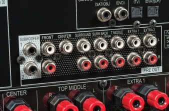

Pioneer SC-LX59 ma dziewięć końcówek mocy, analogowe wyjście 13.2 na zewnętrzne wzmacniacze oraz jedenaście par zacisków głośnikowych. Opisy dodatkowych gniazd głośnikowych i wyjść są umowne (Top Middle, Extra 1, Extra 2), ponieważ za ich pomocą, na bazie 7.2 lub 5.2, można wykreować bardzo wiele kombinacji.
Podsuwane zestawienia głośnikowe (oprócz ich liczby i konfiguracji) obejmują również subwoofery (1 lub 2) i zasilanie dodatkowych pomieszczeń. Nominalnie Pioneer ma dwie strefy, ale wyjście HDMI jest od nich niezależne.

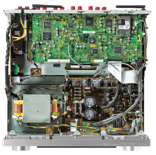

Wewnątrz, na pierwszym planie, znajduje się płytka z procesorami cyfrowymi, pod nią umieszczono równolegle inne moduły. Końcówki mocy ulokowano na samym dole i zakryto niemal w całości metalowym ekranem - to zabieg potrzebny ze względu na wzmacniacze w klasie D znajdujące się tuż przy delikatnej elektronice cyfrowej.

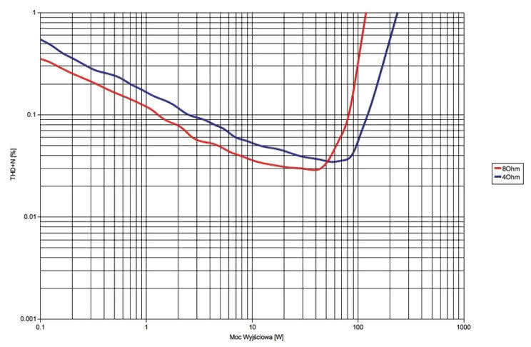

Rys. 3.  Pioneer SC-LX59 - moc.

Pioneer pozwala na podłączenie kolumn 4-omowych i w podawanych informacjach koncentruje się na mocy wyjściowej właściwej takiemu obciążeniu, czemu nie należy się dziwić - jest to moc wyższa niż przy 8 omach.
Mamy oczekiwać w jednym kanale aż 190 W, ale dostajemy jeszcze więcej - 238 W; w trybie dwukanałowym 2 x 196 W; a w pięciokanałowym - 5 x 102 W. Przy 8 omach uzyskujemy w konfiguracji pięciokanałowej niewiele mniej - 5 x 82 W, ale w stereo (jak i przy jednym kanale wysterowanym) jest to "tylko" 120 W – wyraźnie mniej, niż przy 4 omach, chociaż w skali bezwzględnej to przecież bardzo dużo.
Amplifi kacja impulsowa (klasa D), która pomaga uzyskać tak wysoką moc, ma jednak i swoje słabsze strony – S/N wynosi zaledwie 72 dB, więc dynamika dociera tylko do 93 dB.

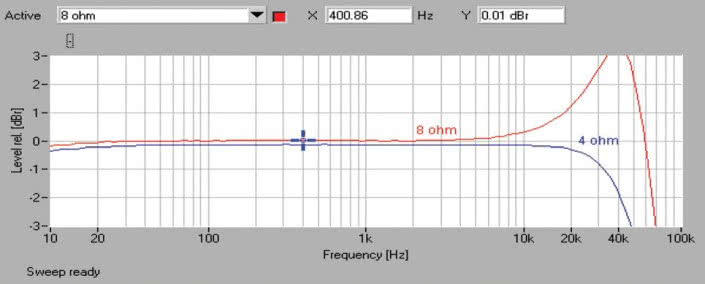

Wpływ wzmacniaczy w klasie D widać również na rys. 1. (pasmo przenoszenia). O ile w zakresie niskotonowym wszystko jest w najlepszym porządku, to w okolicach 40 kHz, przy 8 omach, widać mocne wzbudzenie, wynikające z wpływu filtrów wyjściowych, które zostały (i całkiem słusznie) zoptymalizowane dla 4 omów. Przy takim obciążeniu problem już nie występuje, a spadek -3 dB pojawia się przy 50 kHz.

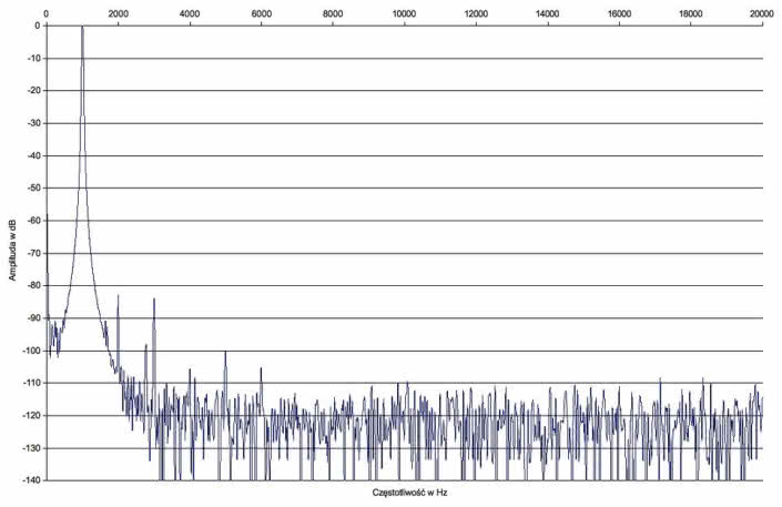

W spektrum zniekształceń (rys. 2) widać dwie harmoniczne, drugą przy -83 dB oraz trzecią przy -84 dB.
THD+N niższe od 0,1 % uzyskujemy już przy mocy nieznacznie przekraczającej 1 W przy 8 omach i 2 W przy 4 omach.
