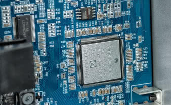

Napęd zamknięty jest w puszce przymocowanej do dolnej części obudowy za pośrednictwem nóżek amortyzowanych metalowymi sprężynami. Na płytce biegnącej wzdłuż tylnego panelu znajdują się układy audio. Układ wideo (12-bitowy dekoder Mediatek MTK8580) znajduje się na osobnej płytce, z prawej strony obudowy.
