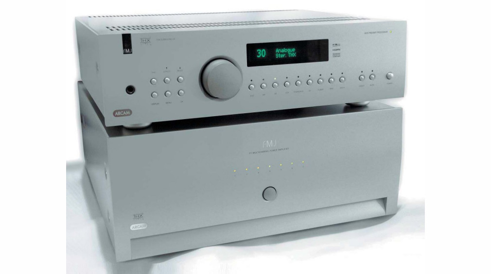

Przedwzmacniacz/procesor Arcam FMJ AV9 jest wyjątkowo dużym urządzeniem, podobnie jak tego typu urządzenia Anthema, Parasounda czy Rotela, już w Audio przedstawiane. W przeciwieństwie do tych dwóch ostatnich nie mamy do dyspozycji ekskluzywnego ekranu ciekłokrystalicznego, ale bardziej standardowy wyświetlacz typu dot-matrix.
Na szczęście jest on dość duży, a np. wskazania siły głosu pokazywane są w wyjątkowo czytelny sposób, ale ostatecznie do pełnej konfiguracji urządzenia i tak trzeba użyć monitora. Front przypomina raczej hi-endowy przedwzmacniacz stereofoniczny, niż tak skomplikowane urządzenie jak procesor AV.
Duże pokrętło wzmocnienia służy także do przeprowadzania zmian w menu, a pod wyświetlaczem umieszczono przyciski do wybierania wejść, nad którymi zapalają się diody, oczywiście w firmowym kolorze zielonym.

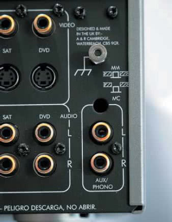

Do dyspozycji mamy multum wszelkiego rodzaju przyłączy, jest siedem wejść liniowych i wejście gramofonowe dla opcjonalnej płytki przedwzmacniacza M/MC, które, jeśli nie decydujemy się na powrót do małej czarnej, działa jak kolejne klasyczne wejście liniowe.
Obok jest wielokanałowe wejście analogowe w formacie 7.1. Wejść cyfrowych jest mniej, ale powinno wystarczyć: pięć elektrycznych i dwa optyczne. Wyjścia pojawiają się w następującym zestawie: analogowe - wielokanałowe 7.1, dwa do nagrywania, jedno dla drugiej strefy.
Jest też elektryczne wyjście cyfrowe. Sekcja wizyjna jest jeszcze bardziej rozbudowana - takie czasy. Mamy aż pięć wejść S-Video i tyle samo kompozytów, trzy wejścia komponent oraz - i to nowość w stosunku do poprzednika AV8 - sześć wejść HDMI. Uwaga - wejść ściśle wizyjnych.

Przednia ścianka, podobnie jak w Arcamie FMJ AV9, jest lekko wygięta i przez to nabiera trochę subtelności, nie przytłacza. Pośrodku umieszczono rząd siedmiu diod, przyporządkowanych poszczególnym kanałom.
Diody po włączeniu świecą na czerwono, po czym sekwencyjnie przechodzą na pomarańczowy, symbolizujący diagnostykę i wreszcie na zielony, informujący, że wszystko jest w porządku. W przypadku problemów dioda odpowiadająca danej końcówce zapala się na czerwono, a końcówka jest odłączana.
