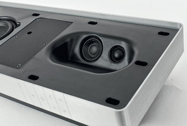

Formalnie rzecz ujmując, konfigurację akustyczną można sklasyfikować jako 3.1. Każdy z głównych kanałów (L, P) jest dwudrożny, z 20-mm kopułką wysokotonową i 4-cm przetwornikiem szerokopasmowym. Te główne sekcje są pochylone pod kątem 45 stopni w górę (to ukłon w stronę Dolby Atmos).

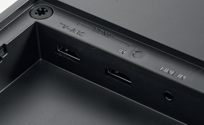

Oprócz wejścia i wyjścia HDMI jest także wejście analogowe, nie ma natomiast popularnego w soundbarach złącza optycznego.

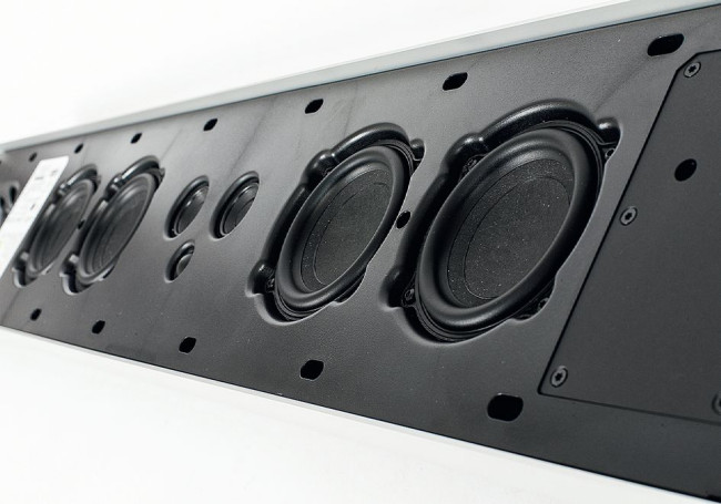

W torze kanału centralnego są dwa przetworniki szerokopasmowe oraz wysokotonowy, ale tych już nie pochylono. Do tego wreszcie tor LFE z czterema 10-cm niskotonowymi i rozmach tej sekcji robi wrażenie. W sumie pracuje aż jedenaście przetworników, a każdy ma do dyspozycji dedykowany wzmacniacz w klasie D (o mocy 50 W).

Beosound Stage ma złącza HDMI (wejście i wyjście), którym przesyłamy sygnał prosto z telewizora (lub np. z odtwarzacza), także z protokołem eARC. Na sytuacje "awaryjne" przygotowano wejście analogowe.

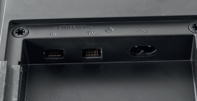

Komunikację Wi-Fi wspomaga przewodowy standard LAN, są nawet dwa takie gniazda, ale tylko jedno służy do podłączenia sieci Internet; drugie odpowiada za komunikację z wybranymi modelami telewizorów.

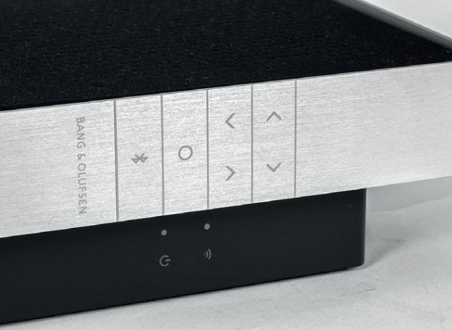

Wreszcie na ramce soundbara, w górnej części obudowy znajdują się przyciski (a raczej sensory dotykowe) do łatwej zmiany głośności, przełączania pomiędzy utworami (w przypadku odtwarzania strumieniowego np. przez sieć) i aktywacji transmisji Bluetooth.

Każdy z kanałów przednich obsługuje układ dwudrożny, ustawiony pod kątem 45 stopni, aby optymalnie działać w każdym z ustawień i obsłużyć kanały sufitowe systemu Dolby Atmos.
