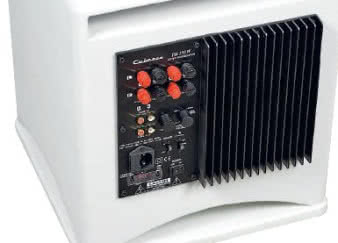

Ciśnienie wydostaje się na cztery strony przez "okna" wycięte w ściankach tuż nad powierzchnią cokołu - dzięki temu w projekcie plastycznym pojawiają się łuki, harmonizujące z kulami systemowych satelitów Cabasse.
Otwór bas-refleks przybrał formę szerokiej szczeliny na tylnej ściance, z długim tunelem stworzonym przez półkę, sięgającą niemal do przeciwległej (frontowej) ścianki - w ten sposób przygotowano otwór o dużej powierzchni (uniknięcie turbulencji), zapewniający jednocześnie niską częstotliwość rezonansową.

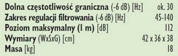

Poziom max. (dB) 0
Dolna częstotliwość graniczna ok.30
Górna częstotliwość graniczna b.d
Wymiary 42 x 36 x 38

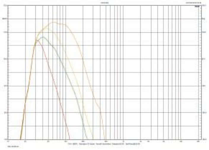

Według opisu na regulatorze, jak też według danych katalogowych, zakres regulacji górnej częstotliwości granicznej (fi ltrowania) powinien być bardzo szeroki - od 40 do 180 Hz.
Częstotliwości podziału powyżej 100 Hz generalnie nie są rekomendowane, ale wymuszają je małe satelitki, których Cabasse w ofercie ma sporo, a ich charakterystyka przetwarzania nie dochodzi do 100 Hz - wtedy trzeba zgodzić się na wyższe częstotliwości podziału. Gdy jednak mamy większe głośniki główne, trzymajmy się niższych podziałów, a wówczas zaletą okazuje się zdolność subwoofera do jak najniższego przefi ltrowania swojego sygnału, do selektywnego przetwarzania najniższego basu. I trzeba przyznać, że Santorin ma taką elastyczność.
Przy najniższej pozycji regulatora spadek -6 dB na górnym zboczu (odliczony względem wierzchołka charakterystyki) pojawia się przy 45 Hz, a przy najwyższej - przy 140 Hz. Chociaż zakres jest nieco węższy od deklarowanego, to i tak wydaje się zupełnie wystarczający.
Dolna częstotliwość graniczna, obserwowana również jako spadek -6 dB względem szczytu konkretnej charakterystyki, przesuwa się niewiele - od 27 do 32 Hz. Nachylenie zbocza poniżej 30 Hz wynosi ponad 40 dB/ okt - głośnik jest zabezpieczony fi ltrem subsonicznym (naturalny spadek z bas-refl eksu to 24 dB/okt.).
