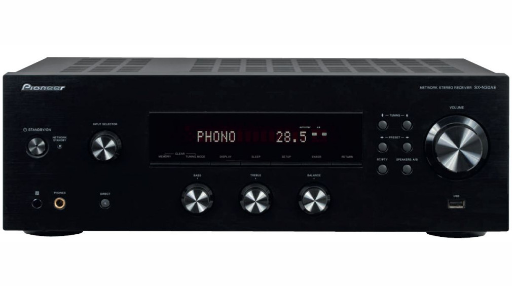

SX-N30AE nie ma tak wielu zadań związanych z przekazywaniem informacji o trybach pracy, jak amplituner wielokanałowy, chociaż i tutaj centralną część przedniej ścianki zajmuje duży wyświetlacz.
Co więcej, gdy się dobrze przyjrzeć, ma on pewne uniwersalne cechy, jak kwadratowe pola wskazujące aktywne kanały; o ile w amplitunerze wielokanałowym przydaje się szybka informacja o tym, które głośniki są aktywne, to w sprzęcie stereo kolumny L i R są przecież obowiązkowe... Tym niemniej SX-N30AE formalnie o tym informuje.
Wyeksponowano pokrętła zrównoważenia kanałów, regulacji barwy (jest też tryb Direct). Kolejna gałka służy do wyboru źródła, a największa odpowiada - niezmiennie - za głośność. Z przodu są też klawisze do obsługi radia oraz grupa przycisków umożliwiająca poruszanie się po menu i dokonywanie zmian w ustawieniach.

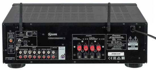

Pioneer SX-N30AE - złącza

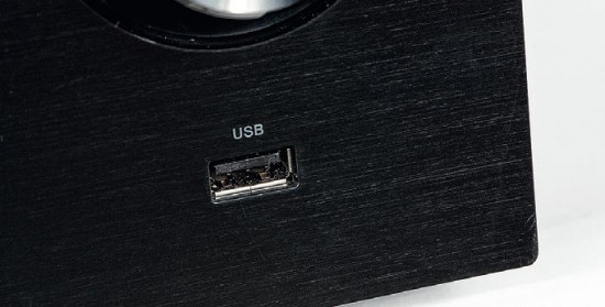

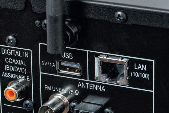

Pioneer SX-N30AE ma wyjście słuchawkowe, również (jako jedyny w stawce) podręczne złącze USB, do którego podłączymy nośniki pamięci z zapisaną muzyką; ze względu na ograniczoną maksymalną obciążalność tego złącza, mowa raczej o tzw. pendrajwach (dysk twardy może być zbyt "ciężki").
Ale nic straconego, bo na tylnej ściance znajdziemy drugie gniazdo USB, które "uciągnie" już bardziej prądożerny sprzęt. O nowoczesności świadczy ponadto sieciowe złącze LAN oraz dwie anteny.

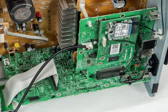

Do niedawna Pioneer korzystał ze strefowego systemu FireConnect, dostarczanego przez zewnętrzną firmę BlackFire (logo na tylnej ściance), ale wraz z ostatnią aktualizacjąoprogramowania wprowadził autorskie rozwiązanie o podobnie brzmiącej nazwie (i funkcjonalności) - FlareConnect.
Pioneer SX-N30AE melduje się do sieci Wi-Fi w dwóch standardach - 2,4 GHz oraz 5 GHz - i jest to świetna wiadomość. Moduł anten odpowiada również za komunikację Bluetooth - wprawdzie bez kodowania aptX, ale z AAC (jak i obowiązkowym SBC).
Wszystko więc zadziała, a najlepiej mobilny sprzęt Apple, który wykorzystuje właśnie AAC (najpopularniejszy standard aptX konsekwentnie bojkotuje). Pliki zapisane na nośnikach USB i podłączone do amplitunera mogą mieć parametry 24 bit/192 kHz dla formatów bazujących na modulacji PCM (FLAC, AIFF, a nawet ALAC) oraz 5,6 MHz dla DSD (co odpowiada DSD128).
Dla źródeł cyfrowych starszego typu też się coś znajdzie - wejścia koaksjalne i optyczne. Mocno rozbudowano sekcję wejść analogowych, jest ich w sumie aż siedem; jedno ma układy korekcyjno-wzmacniające dla gramofonu (z wkładką MM). Jest też wyjście niskopoziomowe (dla rejestratorów) oraz monofoniczne wyjście dla subwoofera.

Złącze USB na przedniej ściance to wyjątkowa cecha SX-N30AE, który potrafi odtwarzać pliki wprost z pendrajwów.
Zaciski głośnikowe są podwójne i typowe dla urządzeń w tej kategorii cenowej; po wyjęciu zaślepek można posługiwać się końcówkami bananowymi. Pioneer nie ogranicza rodzaju obciążeń, więc podłączymy kolumny zarówno 8-, jak i 4-omowe... o ile wcześniej ustawimy odpowiednią konfigurację w menu.
Rozwiązanie jest więc przejęte z amplitunerów wielokanałowych. Oprócz aplikacji mobilnej, do sterowania może także służyć klasyczny pilot, duży, mocno załadowany przyciskami - typowy dla urządzeń sieciowych.

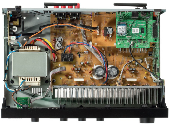

Wnętrze, podobnie jak w przypadku R-N303 Yamahy, nawiązuje konstrukcyjnie do amplitunerów wielokanałowych. Zostało jednak sporo miejsca wokół bardzo dużego radiatora, który z łatwością odprowadzi ciepło z "zaledwie" dwóch końcówek mocy. Tutaj obydwie maszyny (Pioneer i Yamaha) również są do siebie częściowo podobne - bazują na parach tranzystorów Toshiby (chociaż innych typów).
Zasilacz wygląda porządnie, układ zaczyna się wprawdzie od "zwykłego" transformatora rdzeniowego, ale przygotowano niezależne uzwojenie wtórne (i dalej kompletny blok zasilający) dla układów cyfrowych; te z kolei podzielono aż na trzy płytki, z główną elektroniką audio, oddzielnym blokiem transmisji bezprzewodowej Wi-Fi/BT oraz siecią przewodową LAN (blok powiązany z systemami obsługi złącz USB).

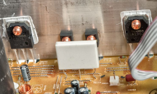

Pioneer, podobnie jak Yamaha, stosuje tranzystory wyjściowe Toshiba, po jednej parze na kanał.

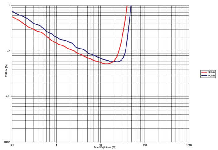

Pomiary przeprowadziliśmy przy 8 Ω i 4 Ω, posłusznie korzystając z?selektora. SX-N30AE dostarczył przy 8 Ω... 41 W (2 x 41 W), a przy 4 Ω niewiele więcej - 49 W (2 x 49 W). Można podejrzewać, że taka sytuacja jest wynikiem (zbyt) daleko posuniętej ostrożności przed generowaniem dużych ilości ciepła (co mogłoby przede wszystkim przeszkodzić w uzyskaniu potrzebnych certyfikatów).

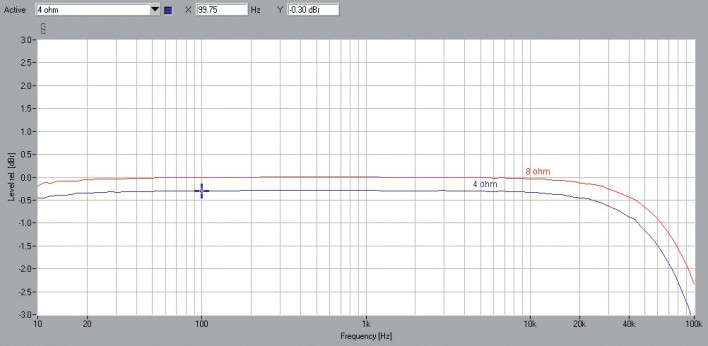

Zaskakuje także bardzo wysoka czułość (aż 0,08 V), wobec czego odstęp od szumów o wartości 82 dB wygląda całkiem nieźle. Jednak na skutek umiarkowanej mocy, dynamika zatrzymuje się na poziomie 98 dB. Do charakterystyki częstotliwościowej (rys. 1) nie mamy większych zastrzeżeń: przy 10 Hz spadku niemal nie widać, przy 100 kHz wynosi ok.-2,5 dB dla 8 Ω i ok. -3,5 dB dla 4 Ω.

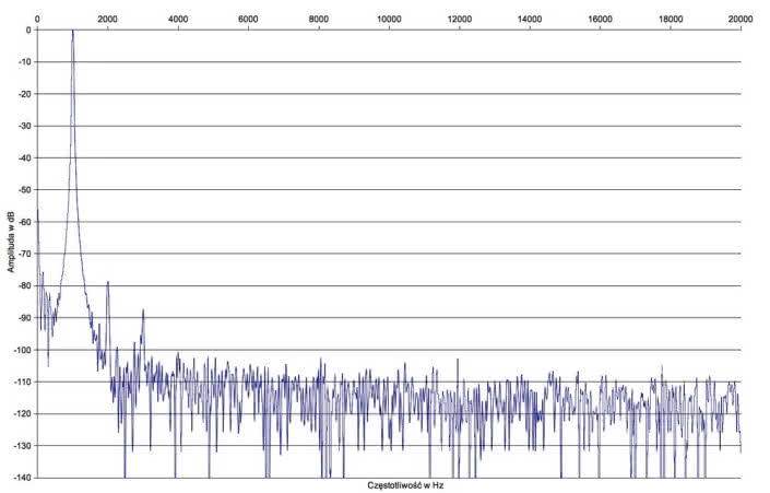

W spektrum zniekształceń (rys. 2) najsilniejsza jest druga harmoniczna (-79 dB), a nieco niżej (przy -87 dB) leży również trzecia. Na obniżenie THD+N (rys. 3) poniżej 0,1 % trzeba będzie "zapracować" nieco wyższą, niż zwykle, mocą wyjściową -– 2,4 W dla 8 Ω i 4,4 W dla 4 Ω.
