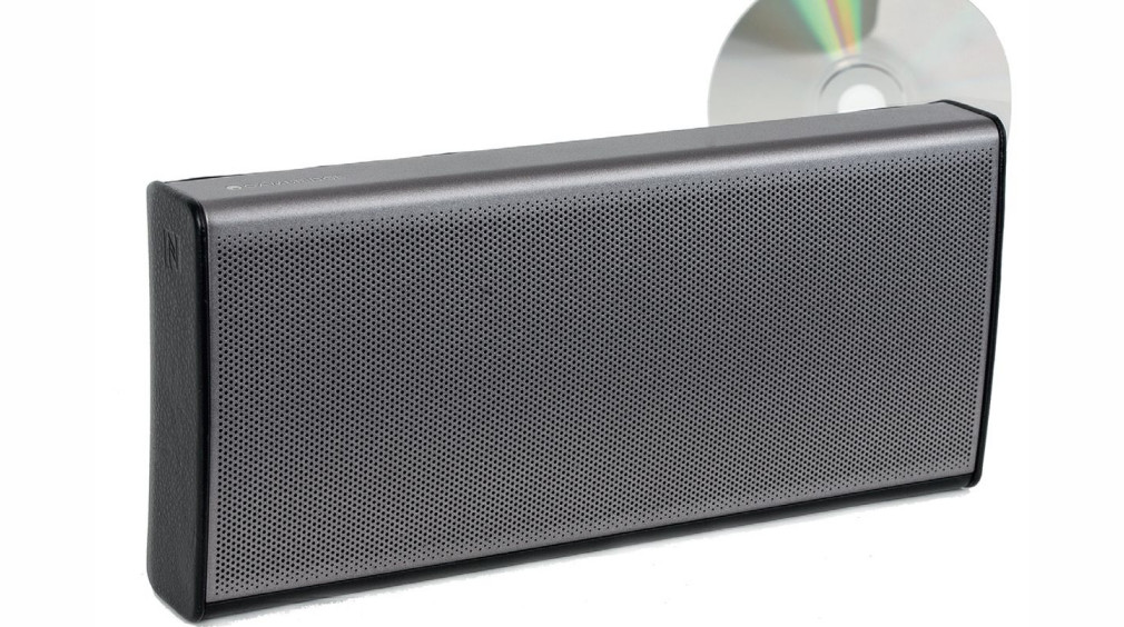

Głośnik Cambridge Audio G5 jest niewielki, lecz jeszcze nie kieszonkowy. Bateria litowo-jonowa pozwala na 14 godz. pracy, pełne ładowanie odbywa się w czasie 4 godz. G5 strumieniuje wyłącznie przez BT, ale ma też analogowe wejście i wyjście audio (obydwa mini-jack).

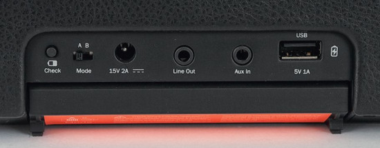

Z tyłu jest ponadto USB, służące do ładowania urządzenia przenośnego. G5 może pracować samodzielnie lub zostać połączony w stereofoniczną parę, wówczas należy przełączyć miniaturowy hebelek ulokowany z tyłu. Pod gniazdami, na tylnym panelu, znajduje się niewielka klapka, którą należy otworzyć, żeby głośnik stał stabilnie.
G5 jest dostępny w dwóch wersjach: tytanowo-czarnej i złoto-białej. Gdy siatka kryjąca głośniki jest tytanowa, reszta obudowy jest wykonana z czarnego, "skóropodobnego" plastiku, a gdy złota - obudowa jest biała. Przyciski do obsługi znajdują się na górze. Posługiwanie się G5 jest banalnie proste.
Strumieniowanie muzyki można przerwać rozmową telefoniczną. G5 komunikuje się ze smartfonami także w standardzie NFC. G5 zawiera trzy przetworniki (6 cm pośrodku, 3 cm na skrajach) oraz dwie prostokątne membrany bierne. DSP tego głośnika pracuje w trybie 2.1.
Pod zestawem przyłączy znajduje się klapka, otwarcie której stabilizuje głośnik. Wśród gniazd jest wyjście analogowe audio.
