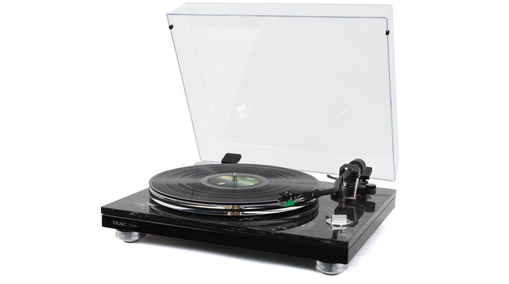

Model Teac TN-550, który testujemy, jest klasycznym gramofonem manualnym z wyjściem bezpośrednim, wymagającym przedwzmacniacza korekcyjnego. W TN-570, kosztującym ok. 800 zł więcej, dołożono "co nieco" elektroniki; jest tam wbudowany przedwzmacniacz gramofonowy z korekcją wkładek MM, przetwornik analogowo-cyfrowy oraz aż dwa wyjścia.
Ze złącza optycznego (którym poprowadzimy sygnał np. do DAC-a) można wycisnąć sygnały aż 24 bit/192 kHz, natomiast port USB (dzięki któremu zgramy winyle na komputer) pracuje z niższymi parametrami - 16 bit/48 kHz.
Fabrycznie zmontowano i wyregulowano tu niemal wszystko, wkręcono nie tylko ramię, wkładkę (wystarczy założyć moduł główki), ale nawet pokrywę przeciwkurzową. Działania użytkownika sprowadzają się właściwie tylko do założenia talerza, paska napędowego i regulacji przeciwwagi, co zajmie kilka - kilkanaście minut.
Producent chciał stworzyć produkt dość wyrafinowany, a jednocześnie łatwy w montażu i obsłudze. W ogólnym zarysie Teac TN-550 przypomina skromniejszego brata TN-300, ale gdy wejdziemy w szczegóły, okaże się, że niemal wszystko jest tu inne.

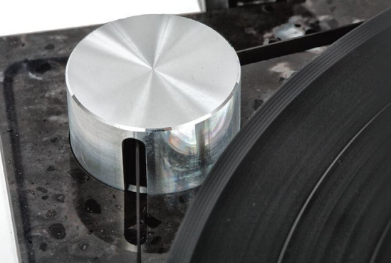

W marmurowej płycie osadzono silnik, łożysko talerza oraz bazę ramienia. Napęd opiera się na pasku, który przenosi moment obrotowy z trzpienia silnika wprost na zewnętrzną powierzchnię akrylowego talerza.
Rolka napędowa ma jedną średnicę, uruchomienie oraz wybór prędkości obrotowej (33 1/3 oraz 45 obr./min) to zadanie dla elektroniki, wszystkim wygodnie sterujemy znanym już z TN-300 płaskim przełącznikiem.
Czytaj również: Jakie urządzenia są potrzebne do kalibracji gramofonu?
Rolka napędowa ma metalową osłonę. Nie tylko wygląda to dobrze, ale również zapobiega osiadaniu kurzu na elementach napędu.

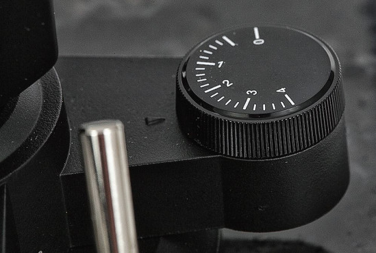

Ukłonem w stronę użytkownika, zapewniającym prostotę kalibracji oraz bezproblemowe użytkowanie gramofonu, jest magnetyczny system anti-skatingu. Charakterystyczną podstawę ramienia wraz z wysuniętym pokrętłem również widzieliśmy już w modelu TN-300.
Regulację siły nacisku przedstawiono w instrukcji obsługi jako czynność prostą, i o ile podany sposób bez wagi jest obarczony pewnymi błędami, to w większości wypadków będzie i tak wystarczająco skuteczny. Polecam oczywiście zakup choćby podstawowej (mechanicznej) wagi - to wydatek rzędu kilkudziesięciu złotych, a frajda gwarantowana.
Czytaj również: Jakie wyróżniamy kształty ramion gramofonowych?
Tak jak w innych gramofonach, Teac przygotował wygodny, magnetyczny układ anti-skatingu.

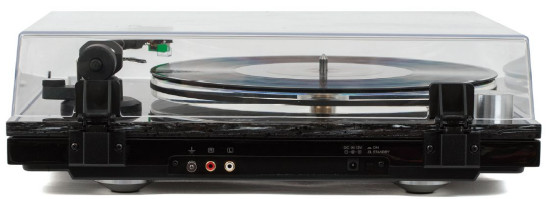

Niekłopotliwy jest również panel przyłączeniowy, wchodzimy bezpośrednio interkonektem RCA, gramofon ma trzpień uziemiający, nie było żadnych problemów z przydźwiękami.
