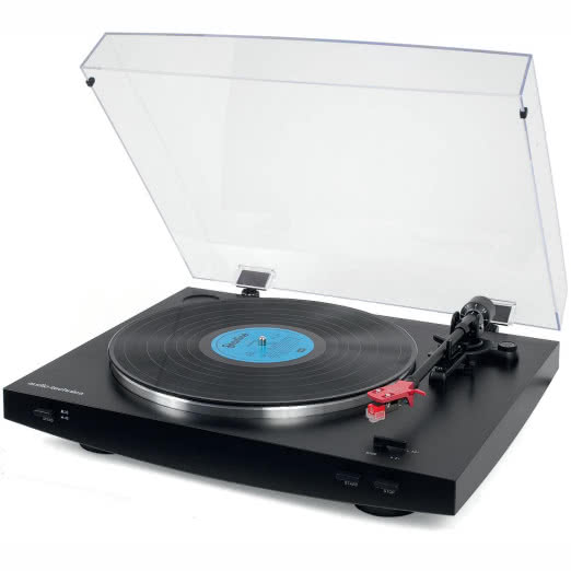

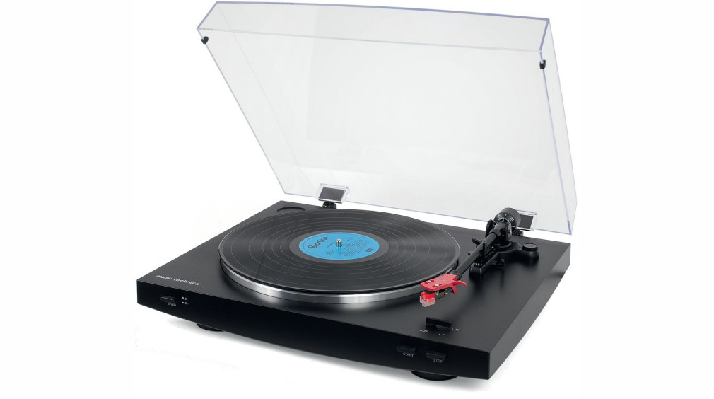

Wykonanie Nowoczesny wygląd (z odważnymi krzywiznami obudowy, polakierowanej na czarno) sprawia wrażenie lekkiego i delikatnego, ale metalowe elementy (odlewany talerz, ramię, główka) przekonują, że to porządna konstrukcja. Napęd paskowy z subtalerzem; firmowa, opracowana specjalnie dla tego modelu wkładka MM.
Funkcjonalność Wszechstronnie utalentowany. W pełni automatyczny, z dodatkiem trybu manualnego i klasycznego układu opuszczania ramienia. Wbudowany przedwzmacniacz korekcyjny dla wkładek MM i MC.
Brzmienie Zrównoważone, spokojne, muzycznie uniwersalne, bezpieczne. Bez fajerwerków i wielkich emocji, ale taki bilans to w tej cenie duży sukces i dobry wybór dla wielu początkujących miłośników winylu.
Audio-Technica proponuje również gramofony i można się tylko dziwić, że wobec takiego dorobku "wkładkowego" aktywność producenta na tym polu jest raczej skromna.
Przez dłuższy czas Audio-Technica oferowała właściwie tylko dwa modele gramofonów: niskobudżetowy Audio-Technica AT-LP60 oraz będący wcieleniem klasycznego modelu Technicsa 1200 - AT-LP120 (w dwóch odmianach). Coś drgnęło mniej więcej dwa lata temu, wraz z premierą zupełnie nowego AT-LP5; a przed kilkoma tygodniami pojawił się nieco tańszy AT-LP3.
Na przełomie lat 70. i 80., a także na początku lat 90. ubiegłego wieku, oferty producentów japońskich "pękały w szwach" od gramofonów, które miały napęd bezpośredni oraz automatykę.
Te dwa obszary stały się wizytówką japońskich konstrukcji, których projektanci rozwijali skrzydła, doskonaląc elektroniczne systemy kontrolujące działanie poszczególnych funkcji. Dzisiaj najbardziej popularne są prostsze gramofony z napędem paskowym oraz obsługą manualną.
Napęd bezpośredni trafił do droższego modelu Audio-Technika AT-LP5, testowany Audio-Technica AT-LP3 ma "tylko" napęd paskowy (w układzie z subtalerzem), ale jest w nim już pełna automatyka, dzięki której obsługa gramofonu jest bajecznie prosta.

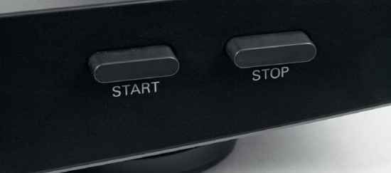

Wystarczy położyć płytę na talerzu, wybrać jej średnicę (dostępne są niezależne ustawienia dla 7" i 12") i nacisnąć przycisk Start. Gramofon wykonuje sekwencję kilku czynności, włącza obroty, podnosi i ustawia ramię nad początkiem płyty, a następnie powoli opuszcza igłę.
Wszystkiemu towarzyszą znajome "chrupnięcia" mechanizmów. Wyłącznik krańcowy zatrzymuje obroty, podnosi ramię i przesuwa je na kołyskę spoczynkową. Odtwarzanie można oczywiście w każdej chwili przerwać (przycisk Stop).
Czytaj również: Jakie urządzenia są potrzebne do kalibracji gramofonu?
AT-LP3 to pełen automat; sprawę załatwiają dwa przyciski: Start i Stop.

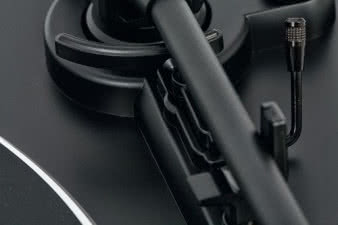

Automatyce towarzyszy elektroniczny przełącznik prędkości obrotowej oraz dźwignia i mechanizm windy, dzięki której można także obsługiwać gramofon manualnie. Konstrukcja ramienia zapewnia klasyczną regulację nacisku igły, która jest realizowana poprzez obrotowy pierścień przeciwwagi. Audio-Technica AT-LP3 ma również nowoczesny, magnetyczny układ anti-skatingu.

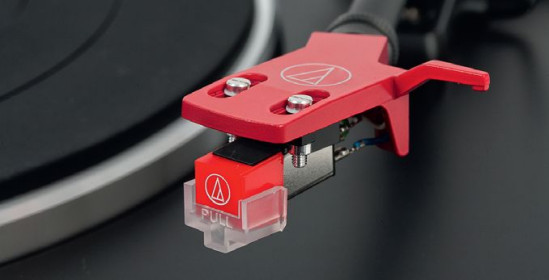

Obudowa została wykonana z tworzywa, metalowy talerz częściowo zagłębiono, dodając grubą (niemal 5-mm) gumową matę. Ramię to prosta rurka zakończona gniazdem, w którym montuje się wymienną, kątową główkę.
Na potrzeby AT-LP3 Audio-Technica przygotowała specjalną wkładkę AT91R, pokrewną ze standardowym modelem AT95E – jednym z najbardziej cenionych wśród niedrogich wkładek. Ramię przyjmie też inne wkładki, o masie do 20 g.

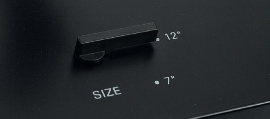

Za pomocą dźwigienki można wybrać średnicę płyt, co ma znaczenie dla funkcjonowania mechanizmu przesuwającego ramię do początkowej strefy odtwarzania.

Audio-Technica jest jednym z największych producentów wkładek, model AT-LP3 wyposażono więc firmowo, producent przygotował również dokręcaną, wymienną główkę.
