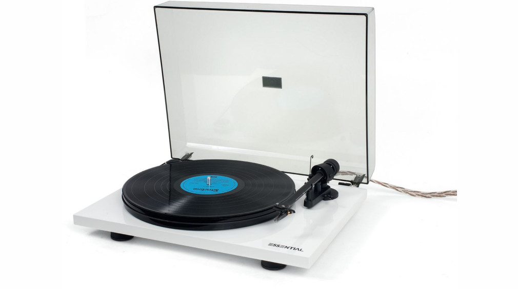

Essential ma więcej wspólnego z droższymi konstrukcjami "pełną" obudowę, poważny talerz, ramię, a przede wszystkim wkładkę, której nie trzeba się wstydzić. W najnowszej, trzeciej wersji mamy długą listę modyfikacji, chociaż wygląd prawie się nie zmienił.

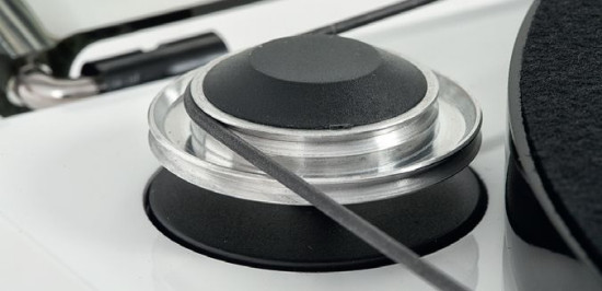

Pro-Ject Essential III jest zbudowany na sztywnej plincie o typowym kształcie prostokąta; jej wielowarstwowa struktura ma za zadanie wygaszać rezonanse pochodzące od napędu oraz źródeł zewnętrznych. Talerz wykonano z mdf-u, na jego zewnętrzną krawędź zakładamy okrągły pasek napędowy, który oplata rolkę silnika, bez pośrednictwa subtalerza.
Każdy element jest doskonale widoczny, zmiana prędkości obrotowej wymaga przełożenia paska na sąsiedni rowek rolki. Jest też wersja z elektroniczną selekcją prędkości (o różnych odmianach Essentiala pisaliśmy obszerniej w poprzednim numerze). Silnik, ulokowany w osłonie absorberów, towarzyszący mu elektroniczny układ zasilający oraz rolka napędowa zostały zmienione.

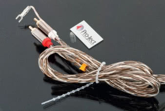

Łożysko wykonano w węższej tolerancji. Nowy przewód sygnałowy (na bazie firmowego interkonektu Connect it E), zainstalowany jest na stałe, ale robi świetne wrażenie, chyba nikt nie będzie już narzekał na wcześniejsze cienkie "druciki"; gruba izolacja, solidne wtyki.

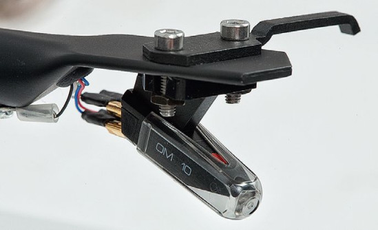

W tym miejscu dochodzimy do jednej z najważniejszych zmian względem Essentiala II zamiast wkładki MM Ortofon OM5 zastosowano lepszą, OM10, która znajduje się na wyposażeniu wyższej serii Debut.

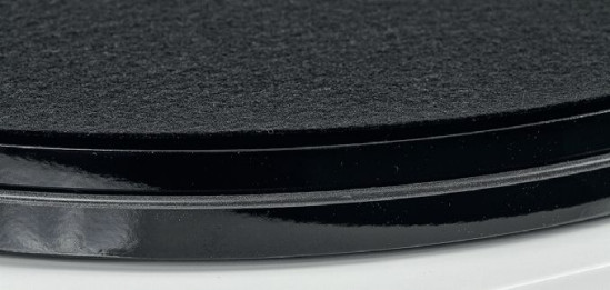

Talerz w nowym Essentialu został wykonany z mdf-u i polakierowany na wysoki połysk.

W komplecie z gramofonem jest dostarczana przeźroczysta pokrywa przeciwpyłowa, a Essential III jest dostępny w trzech wersjach kolorystycznych: czarnej, białej oraz czerwonej. W zeszłym miesiącu opisaliśmy dokładnie całą rodzinę Essential III Flexi (testowany tutaj model jest bazowy), w której znajdziemy wersje o rozszerzonej funkcjonalności.

Jedną z najważniejszych nowości w wersji III jest wkładka gramofonowa - OM5E zastąpił wyższy model OM10.
