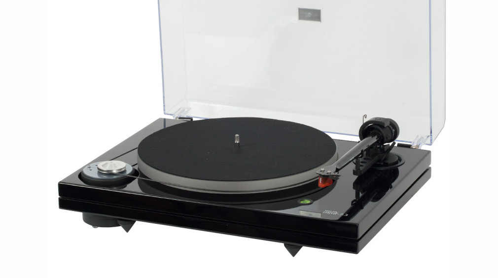

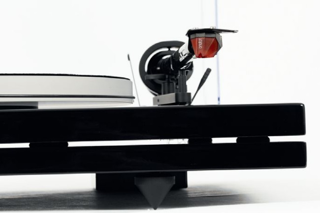

Plinta gramofonu Music Hall MMF 7.3 jest prostopadłościenna, z MDF-u, polakierowana na czarno, na wysoki połysk; dostępna jest też wersja z okleiną orzechową. W podstawie widać dylatację  nie jest to tylko zabieg wzorniczy.
Podstawa składa się faktycznie z dwóch niezależnych płyt, które w czasie transportu scalają blokady, wykręcane przed uruchomieniem gramofonu.

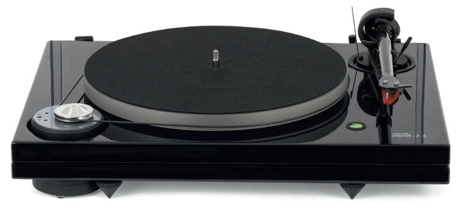

Plinta, a właściwie dwie podstawy, tworzą kanapkową konstrukcję - w ten sposób kluczowe podzespoły odsprzęgnięto od podłoża.
Płyty są przedzielone przekładkami sorbotanowymi, aby skutecznie odizolować kluczowe elementy gramofonu od podłoża. W dolnej płycie są też nóżki tłumiące drgania.
Ramię gramofonu Music Hall MMF-7.3 oraz łożysko z talerzem są oczywiście mocowane do górnej płyty. To jednak dopiero zabiegi izolujące od drgań pochodzących z zewnątrz.

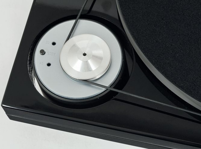

Silnik nie jest mocowany do obudowy, lecz wsuwany w otwór (wycięty) w plincie i ustawiany na stoliku, na dodatkowej podstawce zaopatrzonej w absorbery.
Silnik trzeba ustawić precyzyjnie, aby nie dotykał plinty. Zasilany jest prądem stałym, a przekazywanie momentu obrotowego na talerz odbywa się za pomocą okrągłego paska.
Czytaj również: Jakie rodzaje napędów występują w gramofonach?
Pasek jest założony na pojedynczej rolce silnika, zmiana prędkości obrotowej odbywa się za pomocą elektroniki.
Obroty włączamy i wybieramy prędkość małym przełącznikiem w korpusie motoru. Jest tam również dioda, która podpowie, kiedy napęd osiągnął docelowe, stabilne obroty (trwa to zwykle kilka sekund).
Do wyboru są 33,3 oraz 45 obr./min. Napięcie zasilające podłączamy wprost do korpusu silnika, przewody nie zbliżają się nawet do delikatnych sygnałów z wkładki, choć estetyczne ułożenie kabli wymaga nieco gimnastyki i poprowadzenia ich w korytkach dolnej powierzchni plinty. Talerz jest akrylowy, uzupełniony filcową matą.

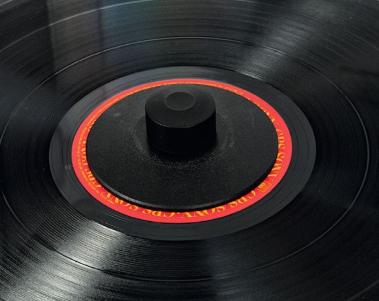

W zestawie jest krążek dociskowy, który należy nakręcić na centralny trzpień.

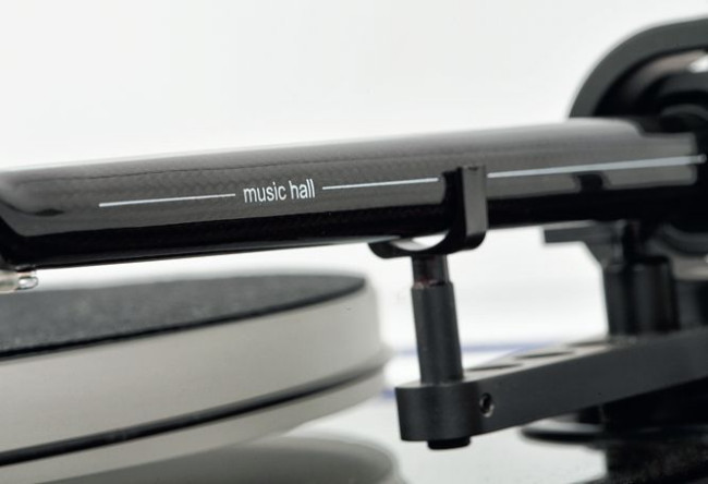

Doskonale znamy też z wielu gramofonów Pro-Jecta karbonowe ramię - tutaj o efektywnej długości 230 mm. Określenie karbon dotyczy głównej rurki, a dokładnie jej zewnętrznej warstwy, wewnętrzna jest aluminiowa. W przedniej części rurkę spłaszczono, formując główkę.
Zawieszenia poziome i pionowe typu gimbal to system kilku elementów i precyzyjnych łożysk wraz z centralną tulejką, w której zaciśnięto rurkę. Luzując blokadę, możemy dość łatwo wyregulować azymut. Parametr VTA ustalamy za pomocą pierścieni i tulei w podstawie kolumny.

Na głównej rurce ramienia widać charakterystyczną fakturę włókna węglowego, które tworzy jej zewnętrzną warstwę.

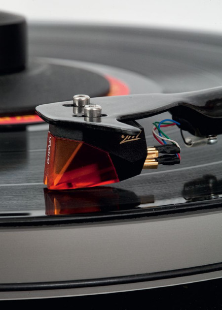

Dla tej konstrukcji Music Hall przygotował fabrycznie skalibrowaną wkładkę MM (można też kupić gramofon bez wkładki) - Ortofon z serii 2M. Niech nas jednak nie zwiedzie jej popularność w relatywnie niedrogich gramofonach, bowiem zwykle montowana jest tam podstawowa odmiana RED. W MMF-7.3 mamy wkładkę 2M Bronze z wyrafinowanym szlifem Nude Fine Line.
Szczupły profil igły ma gwarantować doskonałe śledzenie rowka, szczególnie w najbardziej wymagających partiach płyty, co teoretycznie przekłada się na wyjątkową przejrzystość i dokładność wyższych częstotliwości.
Wkładka ma (tak jak i inne modele z rodziny 2M) stosunkowo wysokie napięcie wyjściowe 5 mV. Niech więc nie będzie zaskoczeniem, że MMF-7.3 zagra "głośno".
Czytaj również: Jaka jest żywotność wkładek gramofonowych?
Wielu producentów gramofonów ma z Ortofonem mocne więzi, są wśród nich Pro-Ject, Music Hall. W komplecie z MMF-7.3 pojawia się znakomita wkładka 2M Bronze.
Wkładkę można oczywiście wymienić na jeszcze lepszą, np. z gamy MC, doceniając bardzo staranną konstrukcję mechaniczną gramofonu, dla której nawet bardzo wysokiej klasy wkładka nie będzie "za dobra".

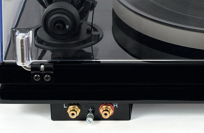

Sygnał z wkładki wyprowadzono wprost do niewielkiej metalowej puszeczki, podwieszonej pod plintą, blisko tylnej krawędzi. Music Hall MMF-7.3 ma tylko bezpośrednie wyjście, nie ma tutaj przedwzmacniacza korekcyjnego ani żadnej innej elektroniki w torze sygnału.
Do puszki zainstalowano wysokiej klasy gniazda RCA.

Sygnał do wyjść RCA biegnie wprost z wkładki.

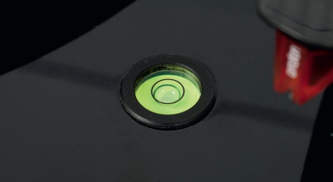

Istotnym elementem kalibracji gramofonu, nawet w urządzeniu fabrycznie ustawionym jak MMF-7.3, jest jego dokładne wypoziomowanie. Zadanie to ułatwia osadzona w górnej platformie poziomica – detal, a jakże przydatny.

Drobiazg, a cieszy, dzięki wbudowanej w podstawę poziomicy, wstępne ustawienie gramofonu będzie dużo łatwiejsze.

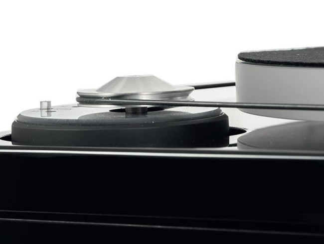

Silnik należy ustawić w otworze plinty tak, by się z nią nie stykał, dodatkowo ma własną podstawkę z nóżkami tłumiącymi drgania.
