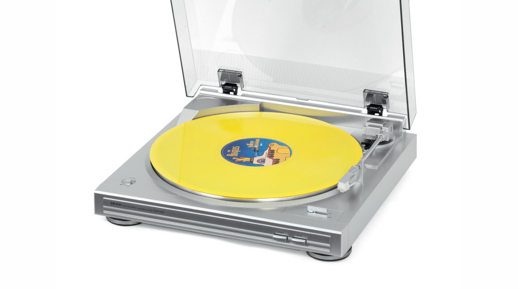

Obudowa Denona DP-29F jest podobna do AT-LP60XUSB, wymiary zewnętrzne zgadzają się co do jednego centymetra. Niewykluczone, że obydwa modele powstają w jednej fabryce.
Denon DP-29F - talerz i obsługa
Talerz jest aluminiowy, ramię ma prostą rurkę i (nierozłączną) kątową główkę. Tylna część ramienia jest zabudowana, bez żadnych regulacji. Do dyspozycji użytkownika pozostaje przełącznik prędkości obrotowej (33,3 i i 45 obr./min) oraz typu nośnika (LP lub SP), i oczywiście przyciski Start/ Stop. W komplecie jest pokrywa przeciwkurzowa.

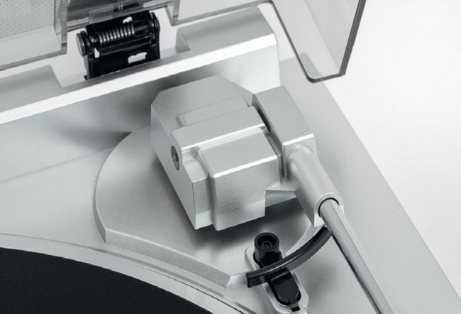

Gramofon Denon DP-29F jest w przeważającej większości zmontowany, należy jedynie założyć pasek napędowy, talerz oraz gumową matę, podłączyć kable – i możemy grać. Regulacje całkowicie wyeliminowano. Nie ma nawet przeciwwagi, siła nacisku jest ustalona i nie da się jej zmienić.

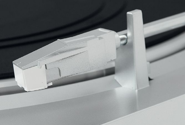

Co jednak, gdy uszkodzimy igłę (lub ulegnie ona naturalnemu zużyciu)? Można ją wymienić, natomiast cała wkładka jest zabudowana w korpusie przedniej części ramienia.

Nie ma nawet oddzielnego włącznika zasilania, są tylko oczywiste przyciski Start i Stop.

Ramię ma zamontowaną na stałe wkładkę, oznaczenia w dokumentacji wskazują na produkt MM Denona, jednak cechy konstrukcyjne przywołują AT-3600 Audio-Techniki.

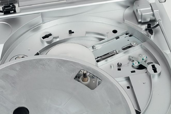

W testowanym egzemplarzu DP-29F obroty były o 0,8% za szybkie. W dolnej części obudowy widać "trymery" regulacyjne, można się więc pokusić o kalibrację.

W tylnej części ramienia wszystko jest zabudowane, użytkownik nie ma dostępu do żadnych regulacji.

Aluminiowy talerz zaprzecza podejrzeniom, że wszystko zrobiono z plastiku... Pod spodem widać rozbudowany mechanizm automatyki i typowy w tej klasie napęd paskowy.
